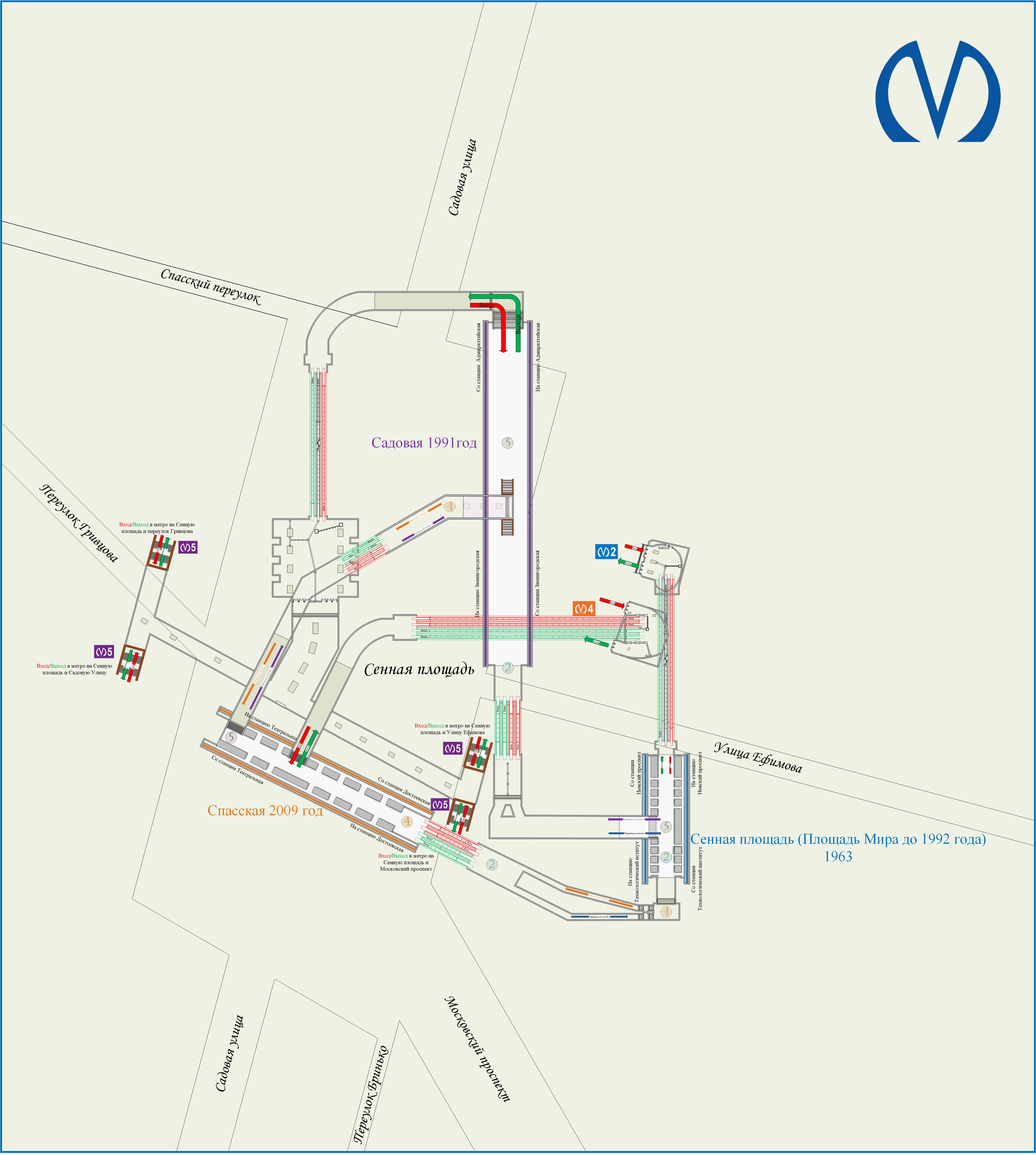

Gleb писал(а):нужно брать карту РГИС и на основе контуров пересадочного узла делать схему
Кстати, тут тоже неточность: на этой карте "широкая полоса" (которая вроде бы как должна соответствовать односводу "Садовой") заканчивается у выхода в город, примыкающего к односводу, а в реальности под этим же сводом дальше находятся и стрелки, и начало тупика "Садовой".

Планировал кстати в обозримом будущем нарисовать схему этого узла с прилегающими перегонами и всеми пристанционными выработками. Хотя узел настолько сложный, что работы на несколько месяцев хватит :)

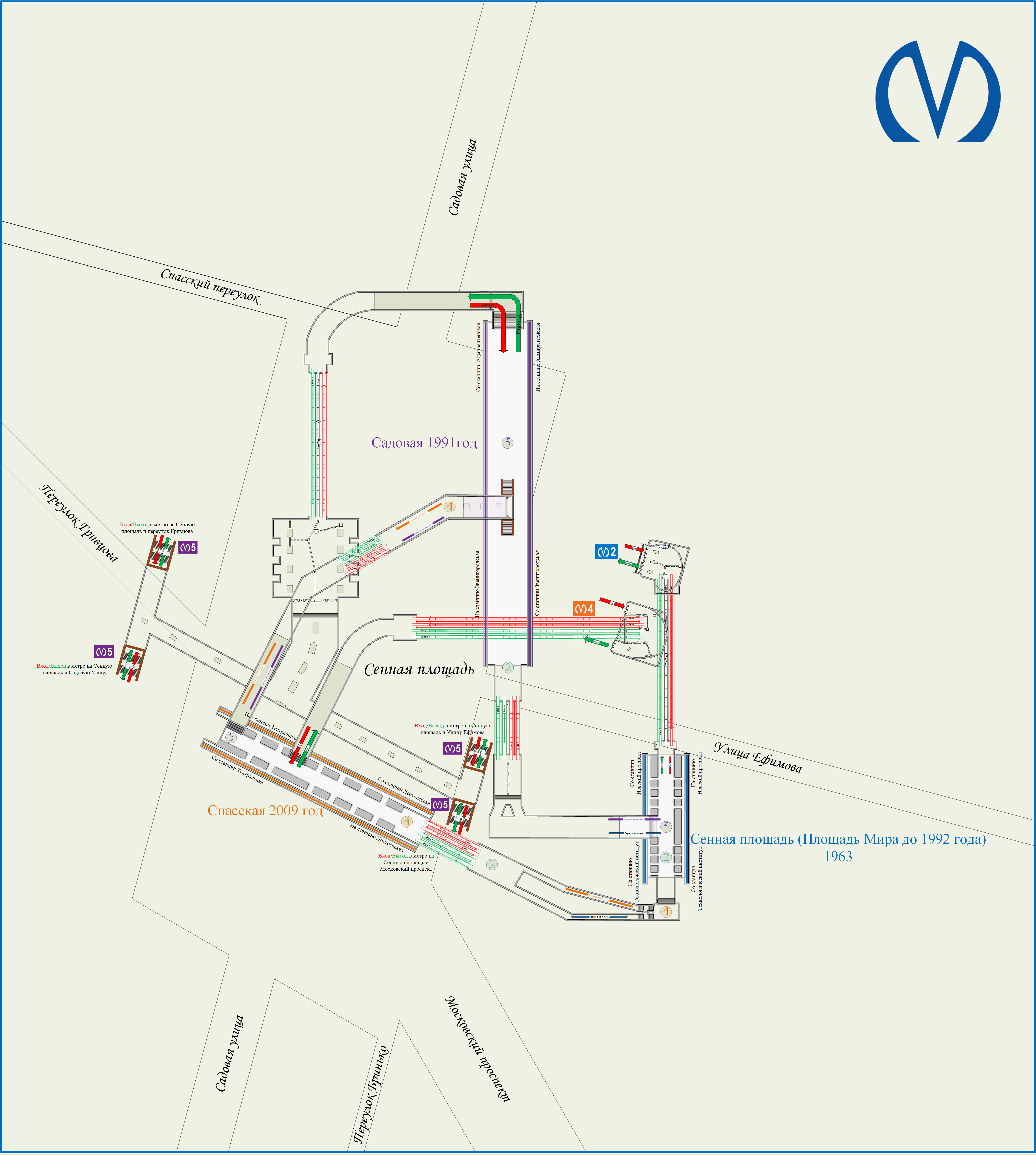

Немножко подправил. Сдвинул немного Спасскую, коридор уменьшил Спасская-Сенная.
Сообщения: 3751
Re: Переход Сенная площадь - Спасская - Садовая
Теперь выходы Садовой в дома уехали.
Переход нужно подтянуть к вестибюлю Садовой.
Наклон "Садовой" станции не параллелен. Да и коридор не такой длинный.

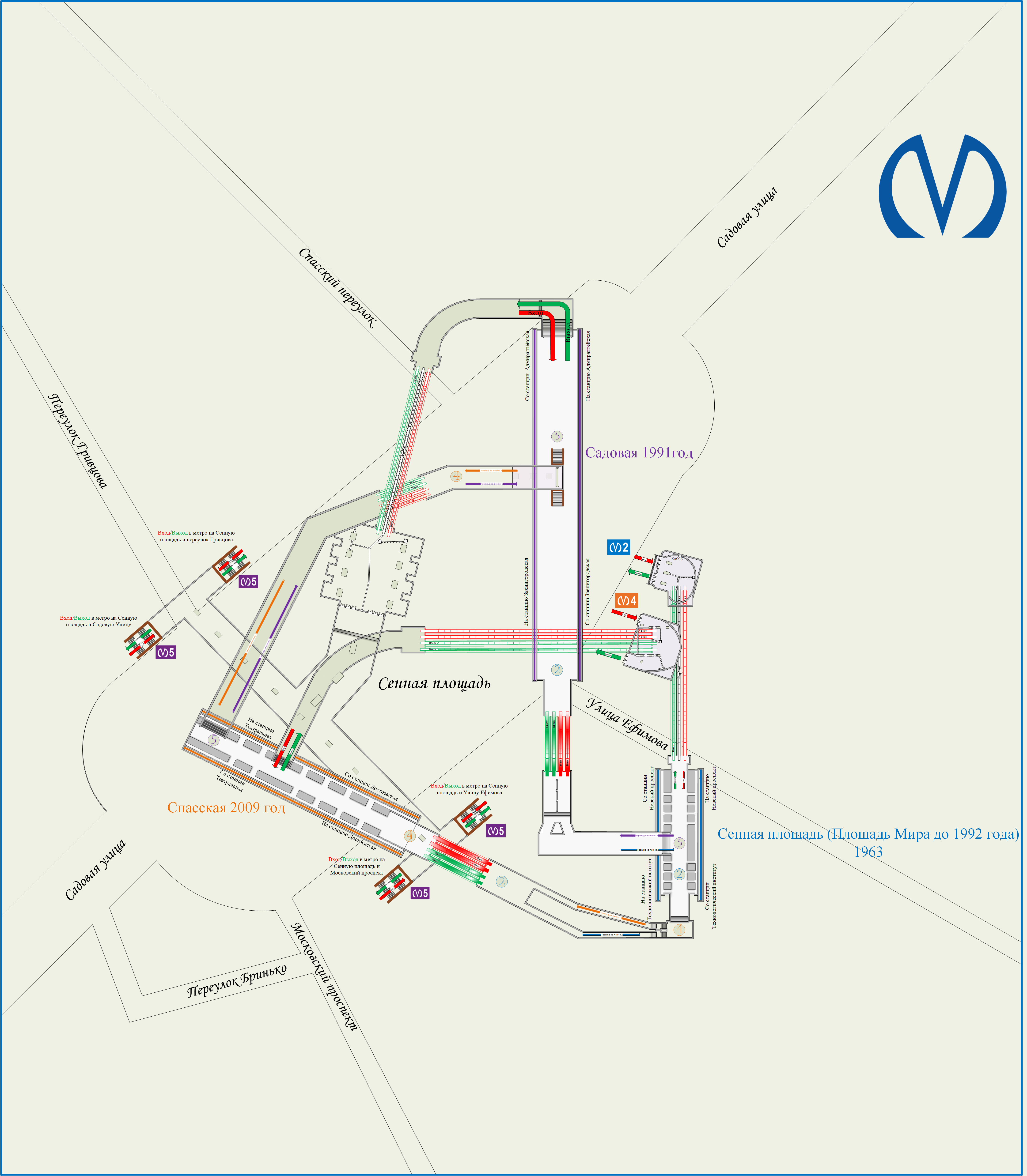

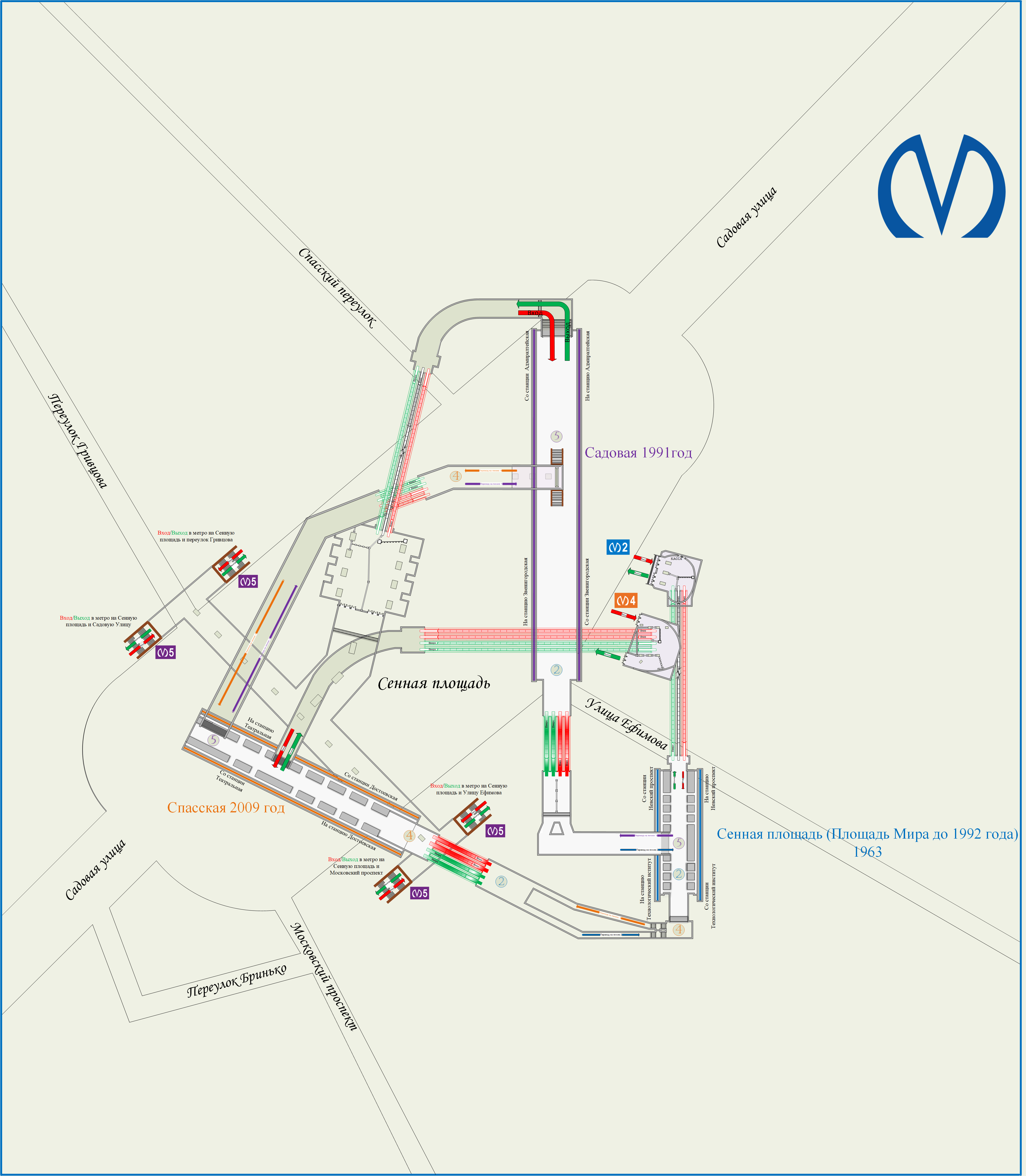

нарисуйте на моем рисунке как надо я переделаю. Мне нужно четко видеть проект. Переходы подтяну к дороге, а с остальным нарисуйте пожалуйста

немного видоизменил. Подправил Геометрию. Ну и добавил немного свежести.

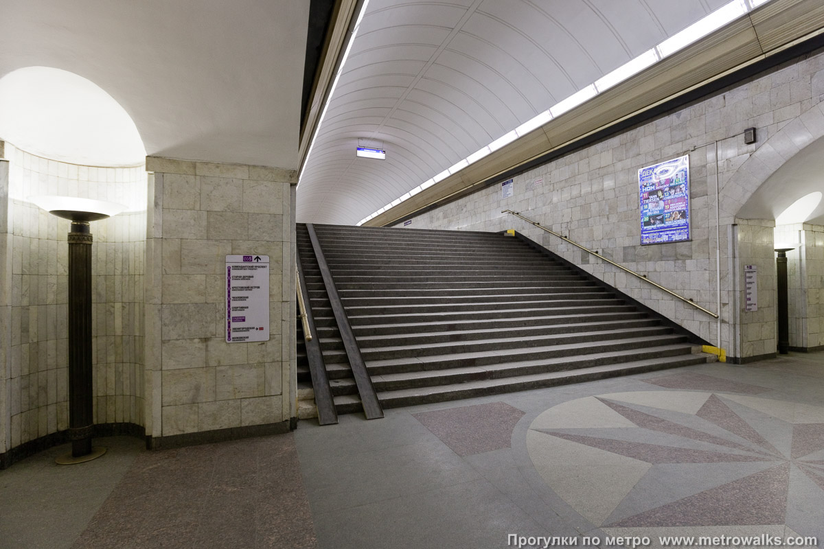

Давно приметил, что в переходе между Сенной и Садовой (наклонный коридор до «маленького односвода») свод отделан не волнообразными зонтами, а плоскими (металлическими?) листами с узкими вставками между ними, общим своим видом напоминающие современный композит. Аналогичный материал использован и в коридорах на второй пересадке участка, Владимирская — Достоевская. Там сочетание с плоскими стенами из белого мрамора и вовсе вызывает ощущение пребывания в Москве (словно на какой-нибудь станции подобия «Китай-города»)
Я правильно понимаю, что в проекте освещение было закарнизным? Когда его поменяли на офисные светильники?
Освещение, видимо, поменяли тогда же, когда и потолок зашили композитными/металлическими панелями. По точным срока не подскажу, где-то на рубеже 00-10 гг. 21 века. Кто-нибудь из форумчан вспомнит, надеюсь.
Нет, зонты на этом переходе такими были с самого открытия станции (как и в двух переходных коридорах "Владимирская" - "Достоевская").
Только они не металлические, а композитные, окрашенные белой водоэмульсионной краской. А, что касается освещения - при открытии пересадки оно было закарнизным (люминесцентными лампами ЛБ-80 или ЛДБ-80). Когда сменили освещение - не знаю (очень редко бываю на этом узле).
