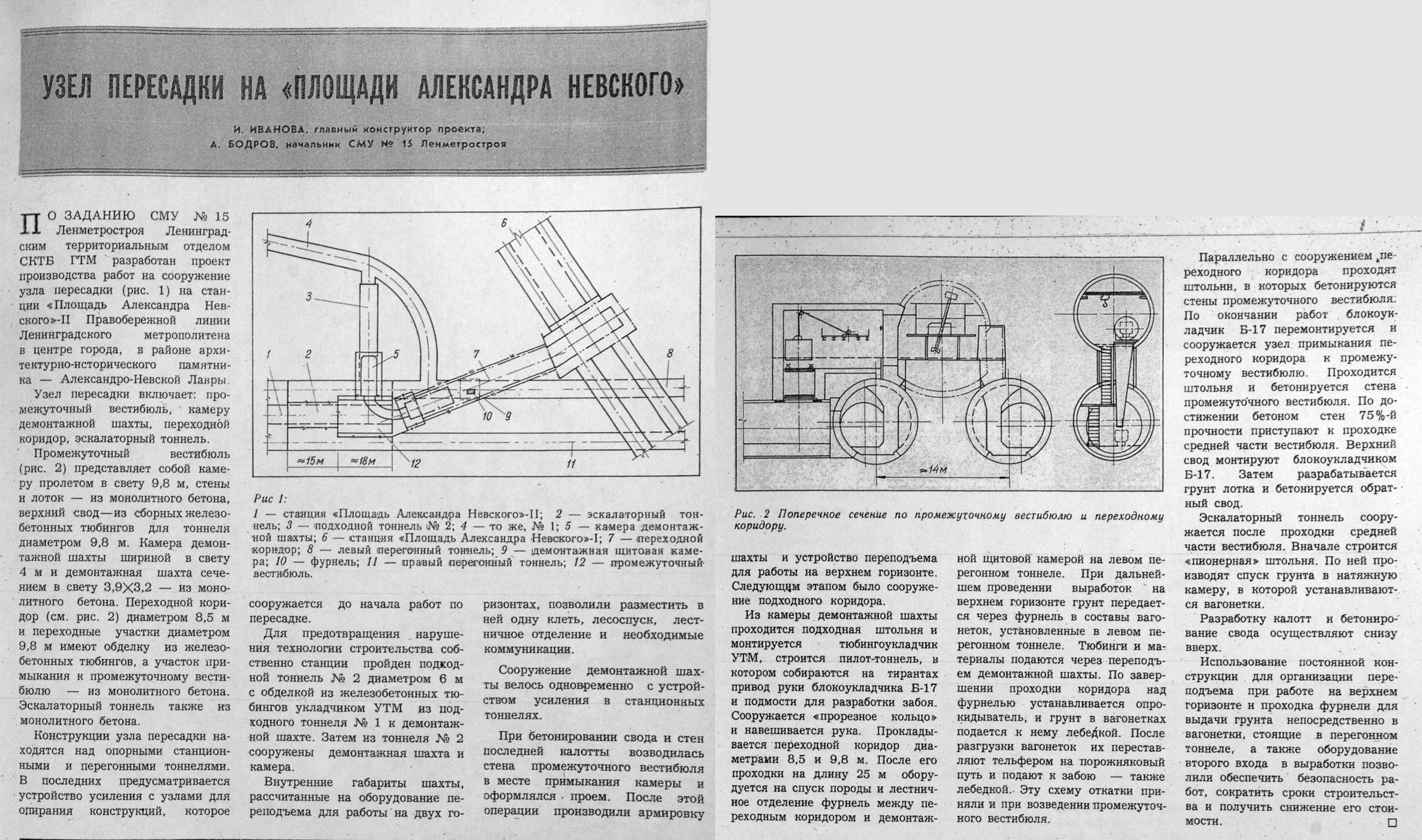

назрел такой глупый вопрос.
возможно ли (было) соорудить кроссплатформенный узел на пересадке с горлифтом? например на Лавре
Сообщения: 14772
Re: Глупые вопросы (обсуждение и поиск верного ответа)
Нет.
Для организации кроссплатформенного узла необходимо переключить движение поездов одного из направлений на новую станцию, а освободившийся путь передать для движения поездам другой линии. Это возможно только при наличии четырёх групп камер съезда, построенных для такого переключения (как было сделано на ТИ-1).
Когда "Площадь Александра Невского" строилась в составе первой очереди НВЛ такие камеры съездов сооружены не были.
