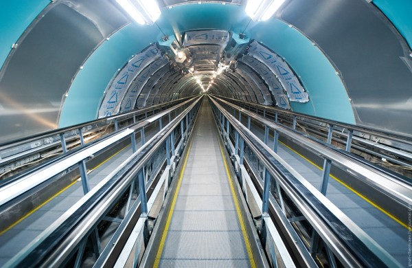

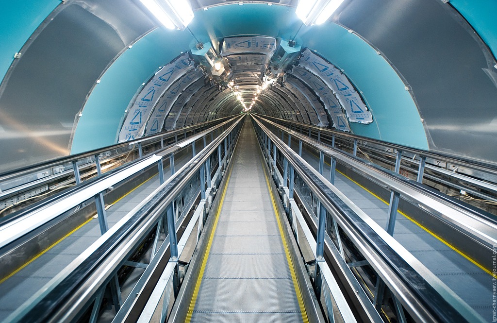

karhu писал(а):3 метра на 100.
Уклон траволаторов - 0,0646, т.е. 6,46 метра на 100. Лично убедился, идти нормально, уклон почти не заметен :)
Последний раз редактировалось Ignat 12 фев 2015, 20:38, всего редактировалось 1 раз.
Сообщения: 5180
7 градусов
bars
Сообщения: 1484
Станция метро: Елизаровская
Сообщение bars »
Nomernoy, если цифра 6,46% верна, то это 2,9° =)
Ignat
Сообщения: 431
last_fm: Ta6ypeTKo
Сообщение Ignat »
bars, померял в Автокаде, получилось 3.69617° =)
Сообщения: 4333
Ignat писал(а):Лично убедился, идти нормально, уклон почти не заметен :)
Как вообще ощущения - не тесновато ли в туннеле? Могут ли спокойно разминуться на траволаторе сразу 2 человека (например, для обгона одного другим)?

Ignat
Сообщения: 431
last_fm: Ta6ypeTKo
Сообщение Ignat »
Михаил, да, места хватает, разминуться смогут.

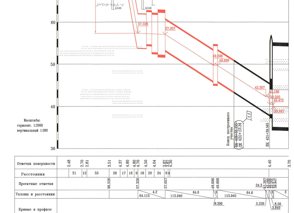

Ignat писал(а):Уклон траволаторов - 0,0646, т.е. 6,46 метра на 100. Лично убедился, идти нормально, уклон почти не заметен :)
Dmitriy писал(а):7 градусов. Так в проекте указано.
arctg 0.0646 = 3°42'
tg 7°= 0.1228 (т.е. примерно 123 тысячных)
Разница приличная, вдвое. Во втором случае уклон весьма заметен, скажем, превышает допустимый для автодорог (кроме как для промышленного транспорта).
Ignat писал(а):Михаил, да, места хватает, разминуться смогут.
Dmitriy, видимо, у нас какие-то разные проекты =)
И какой-таки перепад высот?
На глаз - от станции до щитовой и от щитовой до бсп по 3-4 метра.
Да и думалось, что ТрТ по 100 метров в длину... :(
Сообщения: 14776
karhu писал(а):И какой-таки перепад высот?
Смотрите продольный разрез тоннеля. На нём указаны все отметки.
Два каскада траволаторов по 113,94 м. На каждом каскаде разница высот по 7,361 м.
