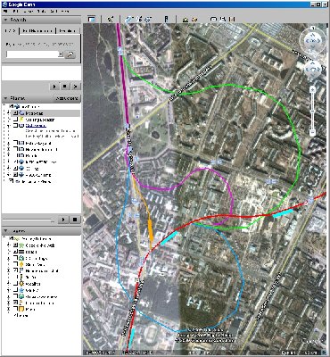

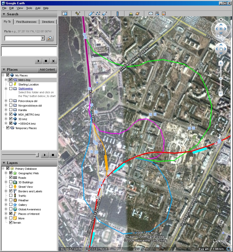

Деталей этого проекта, к сожалению, не видел, но давайте попробуем обсудить предлагаемую Вами петлю из общих соображений.
Вот, попробовал порисовать в Google Earth различные варианты трассировки - от логичных до абсурдных.
Красная линия - это примерная трассировка КВЛ.
Тёмно-фиолетовая - планировавшееся ответвление от КВЛ с первой станцией в районе перекрёстка Светлановского и Тихорецкого.
Фактически существующая первая камера съездов у Политехнической по первому пути - к востоку от станции.
Первый вариант петли изобразил сиреневым цветом. Но эта петля получается с кривыми радиусом всего 200 метров! А в Петербургском метрополитене на главных путях размещение кривых радиусом менее 600 м не допускается, и только в особых случаях его можно уменьшить, но не менее чем до 300 м (цитата из пособия по изучению ПТЭ с комментариями, за неимением сейчас под рукой другого печатного источника).
Хорошо, попробуем сделать кривую радиусом 600 метров. Получается мега-петля, отмеченная зелёным цветом. Ну ведь бред же получается, согласитесь (да и не попадёт первая станция на перекрёсток Светлановского и Тихорецкого)! А как иначе, если не нарушать это требование? Этот перегон чем-то "исключительным" не считается, поэтому нет резона уменьшать радиус до 300 метров.
Ещё один странный вариант - сделать петлю спирального вида, отметил её голубым цветом (тут, кстати, радиус кривой получается порядка 450 метров). Но в такую трассировку я не поверю даже в дурном сне.
И смотрите, как всё просто получается, если бы разветвление было не после Политехнической, а на перегоне Площадь Мужества - Политехническая (отмечен оранжевым цветом): и больших кривых почти нет, и гипотетический перегон коротким получится.

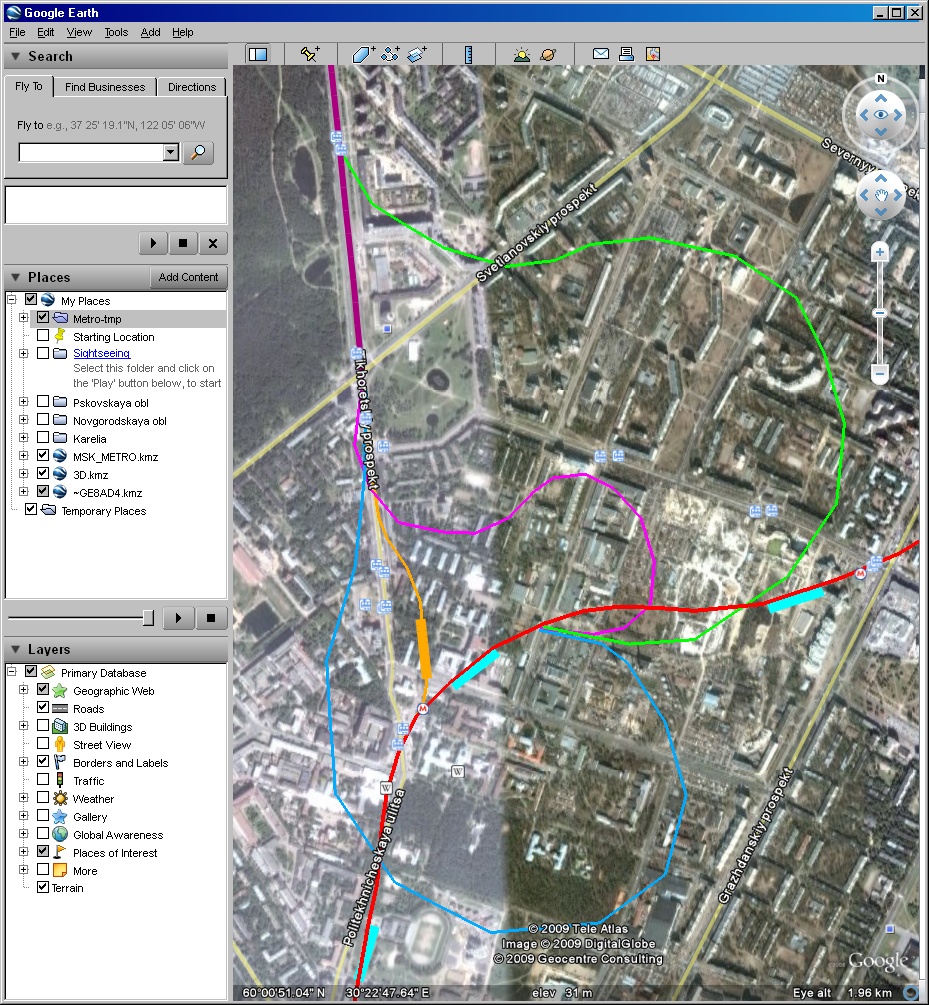

Re: Политехническая
Игорь Ванин
В нашем метрополитене полно кривых на главных путях с радиусами всего в 400 метров. А учитывая, что на сложных участках допускаются кривые до 300 метров, то это решает вопрос по определению. Кстати, на главных путях участка "Лесная"-"Пл.Мужества" есть радиусы гораздо меньше 300 метров (кажется 287 - нестандарт). Учитывая, что при прохождении стрелки на боковое ответвление скорость составов не более 35 км/ч, то малый радиус не окажет особого влияния. Тем более, что длина кривой будет иметь длину не более 300-400 метров.

Re: Политехническая
Игорь Ванин
Да, забыл сказать! На Вашем плане не совсем точно обозначено место ответвления: стрелочный перевод должен был устанавливаться сразу за торцевой стеной станции, а у Вас он сдвинут от станции более 100 метров. Чтобы "поднырнуть" под тоннель или пройти над ним необходима петля общей длиной около 250-300 метров от "утюга" камеры съезда (при уклоне в 0.03 изменение профиля тоннеля составляет более 6 метров). А дальше - всё могло зависеть от размещения вестибюлей новых станций. Ведь они не обязательно должны были совпадать с осью платформ станций, могли находиться под углом или вообще в стороне и соединяться переходными коридорами.
Но всё это в прошлом... А жаль!
