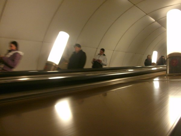

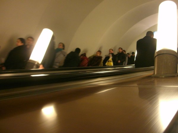

Удалось найти время съездить на обе станции!
Фотографии не очень содержательные, да и на Приморской на соседний эскалатор припёрся какой-то человек и загородил весь кадр (отойти куда-либо не мне удалось, лучшее -
из-за его спины проглядывает кучек фонаря). Но мало ли кому интересно:
- Пролетарская
- Приморская
Намного интереснее то, что я намерил по секундомеру. Для лучшей точности я мерил время проезда пяти промежутков между фонарями. Резултат: на Пролетарской 38 секунд, на Приморской - 29
Точность секундомера - +-1 секунда, не хуже.
Так что я был неправ, когда предлагал отталкиваться от количества фонарей
Если принять скорость движения за 0.75 м/с, то на Пролетарской расстояние между соседними фонарями получается 5,7 метра, на Приморской - 4,35 метра. То есть историю про 5 метров надо забыть, как страшный сон. Ну, или по крайней мере считать это значение "средним, годным для оценок", но по нему ничего нельзя рассчитывать или сравнивать.
Да, на Приморской 28 фонарей в НХ, на Пролетарской - в главном 22, в малом фонарей нет, но по длине влезло бы штуки 2. Но с учётом разницы в длине промежутков, 24 "пролетарских" фонаря - это больше, чем 28 "приморских".
