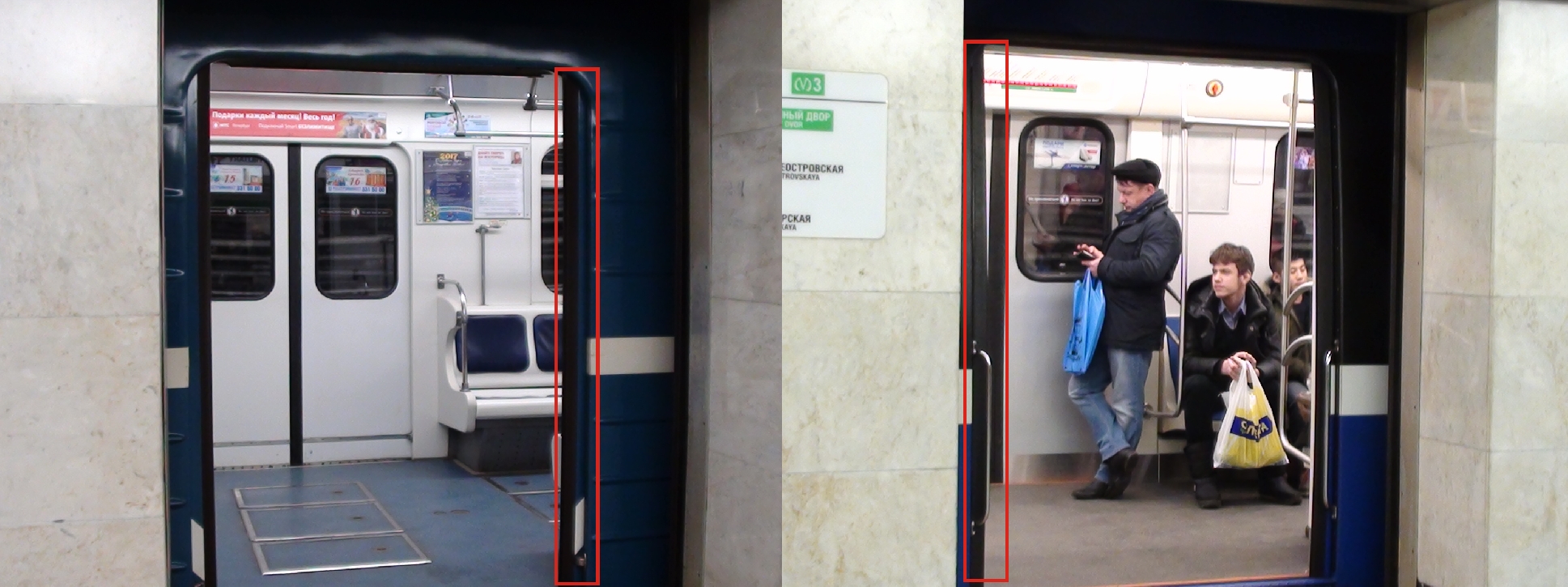

Есть ещё один косяк, который не хотят исправлять. Наверное все замечали, что двери открываются не полностью (внутрь не уходят, остаются в проёме, по ~5 см с каждой стороны). НЯП, так было с Ешек (возможно даже с Дшек). С тех пор прошло много времени. Но не на одном из последующих вагонов почему-то не стали улучшать дверное пространство в сторону увеличения. Иногда, можно парой выходить (когда не толстоватые люди), но из-за того что двери открыты не до конца, теряются драгоценные секунды при посадке-высадке.

А мне кажется, что это сделано специально, чтобы при открытых дверях был доступ к резиновому уплотнению на торце створки. Чтобы при его обслуживании в депо не надо было искусственно стопорить двери в полуоткрытом состоянии.
А для увеличения пропускной способности дверей и так проход заметно расширили начиная с типа Е.

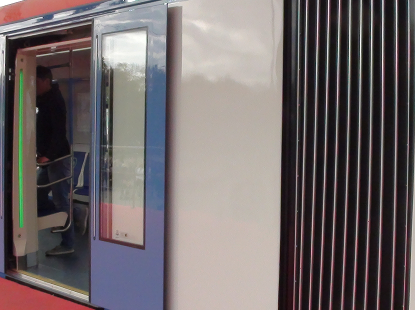

К чему про 765-е? Там иной тип дверей, прислонно-сдвижные. Да и кстати, люфтик там не исчез. По-прежнему, створки не полностью раскрыты. Более того, внизу какой-то выступ, который появился с Русичей (там видимо механика дверей).
Полно примеров из Европы и США, когда двери открыты и убраны внутрь полностью.
