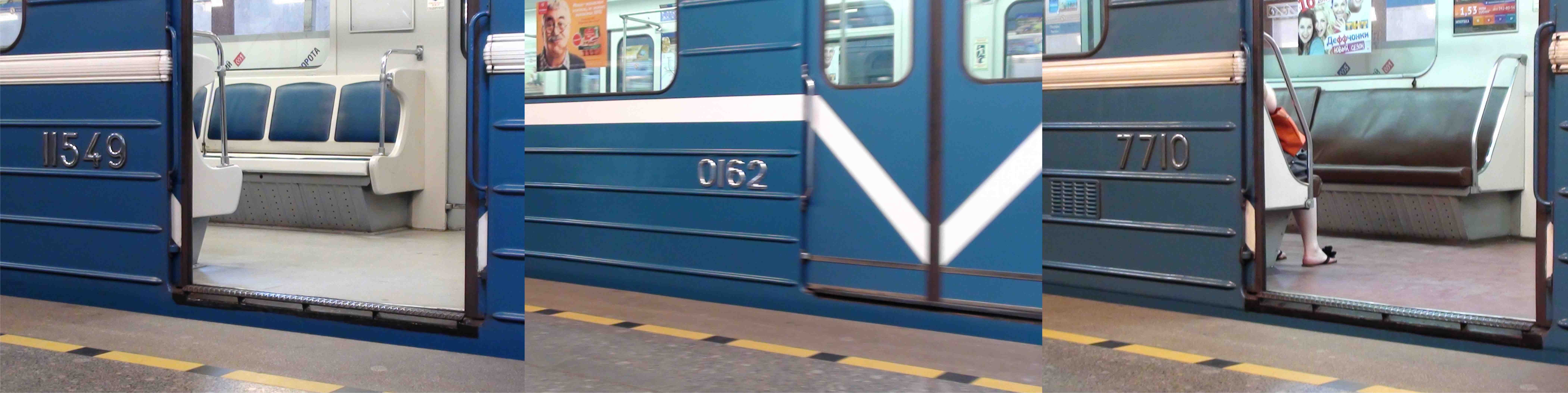

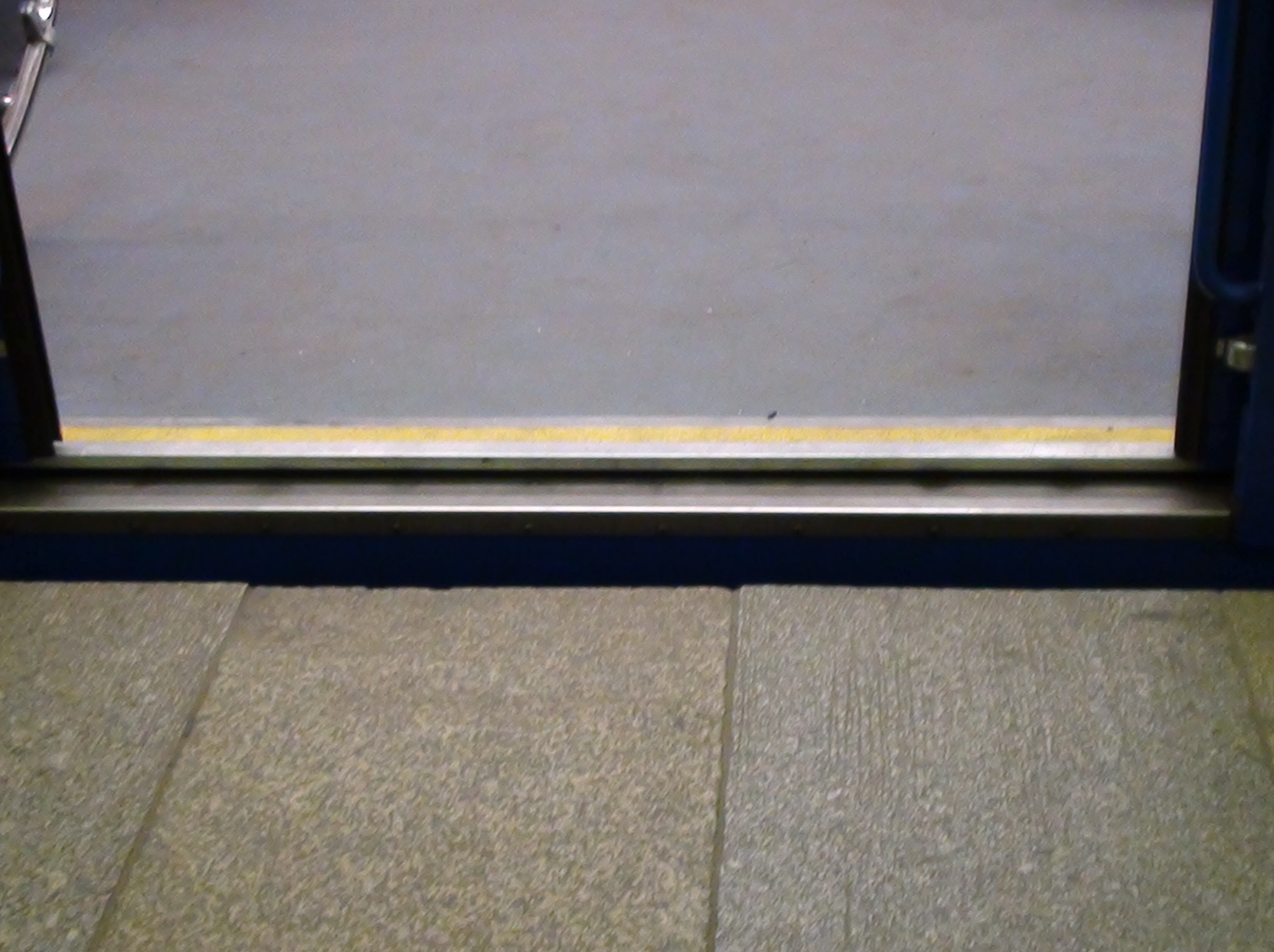

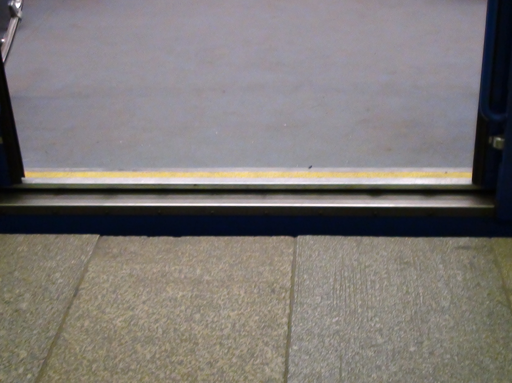

Действительно, у всех разновидностей "номерных" вагонов, рейка чуток выпирает, при неполной загруженности. Как пример - Парнас. Почти пустые вагоны. Уровень завышен примерно на 8 см.
Надо будет обратить на Емы в Девяткине.
PS В "НеВе" - вровень. Ещё один плюс в сторону "НеВы". Интересно, почему на "НеВе" вровень. Из-за пневмоподвешивания?
НеВа. 58003, Приморская
Парнас, разные вагоны

Kaamoos писал(а):Действительно, у всех разновидностей "номерных" вагонов, рейка чуток выпирает, при неполной загруженности.
А при значительной загруженности?
Kaamoos писал(а):Интересно, почему на "НеВе" вровень. Из-за пневмоподвешивания?
Везде или почти везде пневмоподвешивание сочетается с автоматическим регулированием уровня пола, благо технически оно довольно просто реализовывалось еще во второй половине прошлого века.
