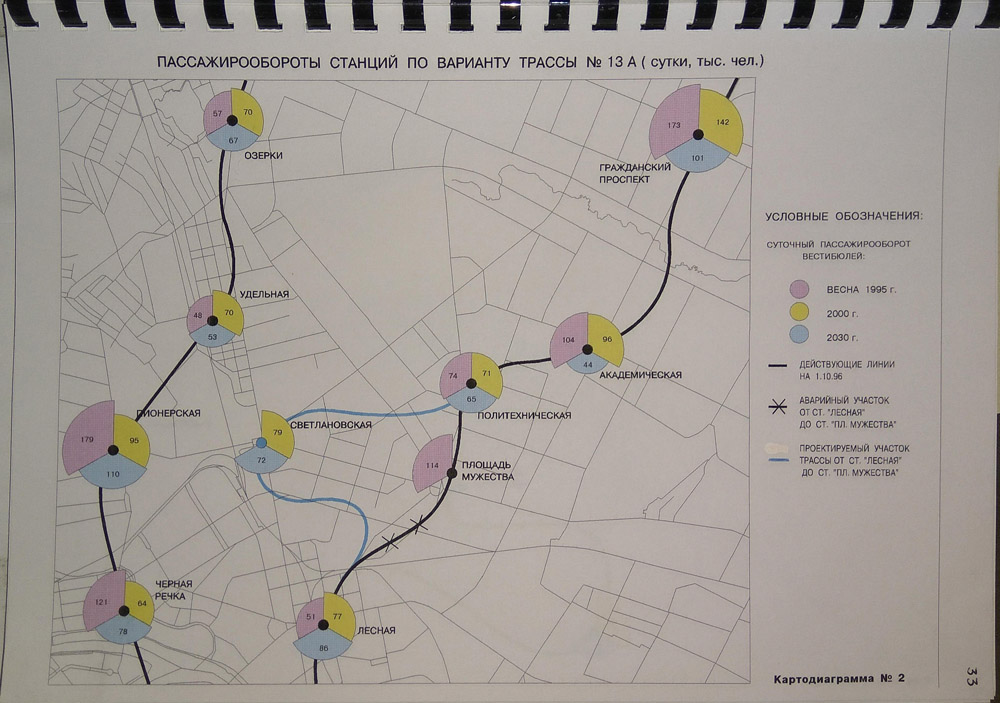

Синий вариант очень интересен. Даже в чем то жаль, что он был не реализован.
Horror писал(а):А в случае "синего" варианта что намеревались делать с "Площадью Мужества"?
По сути "Площадь Мужества" можно было потом использовать в составе другой линии...
в40, позвольте спросить Вас как специалиста. А как бы приблизительно соотносились затраты по обходу размыва по синему варианту, с тем вариантом, который в итоге был применён?
Re: Интересные факты из истории Ленинградского метро
Не считая разницы в стоимости строительства перегонных тоннелей, по синему варианту ещё появились бы дополнительные расходы на строительство трёх станций глубокого заложения и сооружения дополнительных рабочих шахт.

karhu, нет, все варианты глубокого заложения. Каких-либо подробностей к сожалению не знаю, кроме того, что был проведён анализ пассажиропотоков. Вряд ли дело зашло дальше.

Интересный факт. Насколько я помню, ещё при аварии 1974 года рассматривался вариант увода тоннелей к Светлановской площади. Либо более глубокое заложение тоннелей по первоначальному плану трассировки линии.
А что при строительстве новых тоннелей предусмотрели? Хоть и трасса новых тоннелей отходит слева и на другой высоте, но были ли сложности с их строительством?
Mill
Сообщения: 1398
Сообщение Mill »
А со "Светлановской" довольно интересный вариант получается. И зачем там 3 станции лепить - одной хватит.
Только вот вопрос: "размыв" - он же не локализован между Лесной и Пл. Мужества, он протяженный. И в варианте со "Светлановской" его бы всё равно пришлось как-то преодолевать. Как? Если это глубокое заложение, то на предельных глубинах за 100 м с уклонами под 60 тысячных?

Старое русло Невы пересекается в любом случае. Хоть в этих трёх, хоть в других ста. Мне лично больше нравится зелёный вариант - он дал бы метро в район, где его нет в принципе (Бестужевская).
Mill
Сообщения: 1398
Сообщение Mill »
Тут всё дело именно в глубоком заложении - тогда да, надо пересекать. И вопрос в том, как пересекать?
А при мелком заложении (как сейчас, хотя там и не очень-то "мелко") или по поверхности - благополучно проходим "над".
Бестужевская - да, неплохо. Но больно уж велик был бы крюк... Так или иначе, теперь придется ждать ККЛ.

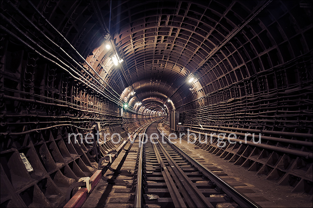

Как известно, почти все перегонные тоннели 1-й очереди КВЛ были построены в чугунной обделке наружным диаметром 5,5 метра. Исключением стали тупики за Нарвской и Пл. Восстания, а также перегон Автово - Кировский завод - их диаметр 6 метров (внутренний - 5,6). И если с тупиками причина вполне ясна, то во втором случае всё интересней:
Думаю, что следует пояснить: в тоннеле наружным диаметром 5,5 метров (внутренним диаметром 5,1 метра) для смотровой канавы просто нет места, а служебная платформа будет слишком узкой. Поэтому в оборотных тупиках диаметр тоннелей увеличивали.

Действительно, интересный, а главное - неочевидный факт (про перегон между Автово и Кировским Заводом). До этого у меня была уверенность, что 6-метровый в диаметре тоннель сделан из-за того, что был как бы начат в 1941 году, а потом при пересмотре проекта его решили не переделывать.
Я тоже замечал, что тоннели перегона "Автово" - "Кировский завод", в отличие от остальных тоннелей первой очереди, были пройдены в обделке диаметром 6 метров. Но связывал это обстоятельство с тем, что до войны в Ленинград была завезена крупная партия тюбингов, которую после принятия решения об уменьшении диаметра перегонных тоннелей до 5,5 метров не имело смысла хранить на складах.
Оказывается, дело обстояло несколько иначе. Впрочем, увеличением диаметра тоннелей на этом перегоне могли быть решены сразу обе задачи: и создание необходимого запаса для габарита, и использование завезённых ранее тюбингов.

Честно говоря, очень сомневаюсь, что тюбинги из довоенной партии. Ни разу не встречал в архивных документах упоминаний об этом, зато есть огромное количество отчетов по разным заводам, где они изготавливались после войны. Окончательно на этот вопрос можно ответить, посмотрев год на тюбингах, но к сожалению у себя не смог найти фотографий, на которых получилось бы его рассмотреть. Поспрашивал знакомых, может кто-то найдёт фото у себя и скинет. Ну или у кого-нибудь из читающих форум вдруг отыщется...

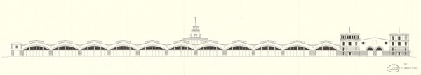

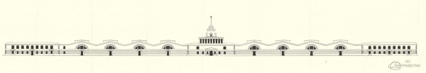

Вот таким могло стать депо Автово, если бы реализовали первоначальный проект 1951 года. Но в итоге вагонное депо отзеркалили в плане и лишили главной доминанты - башенки на восточном фасаде.
1. Фасад со стороны Балтийской железной дороги:
2. Фасад со стороны веера путей:

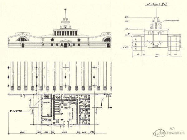

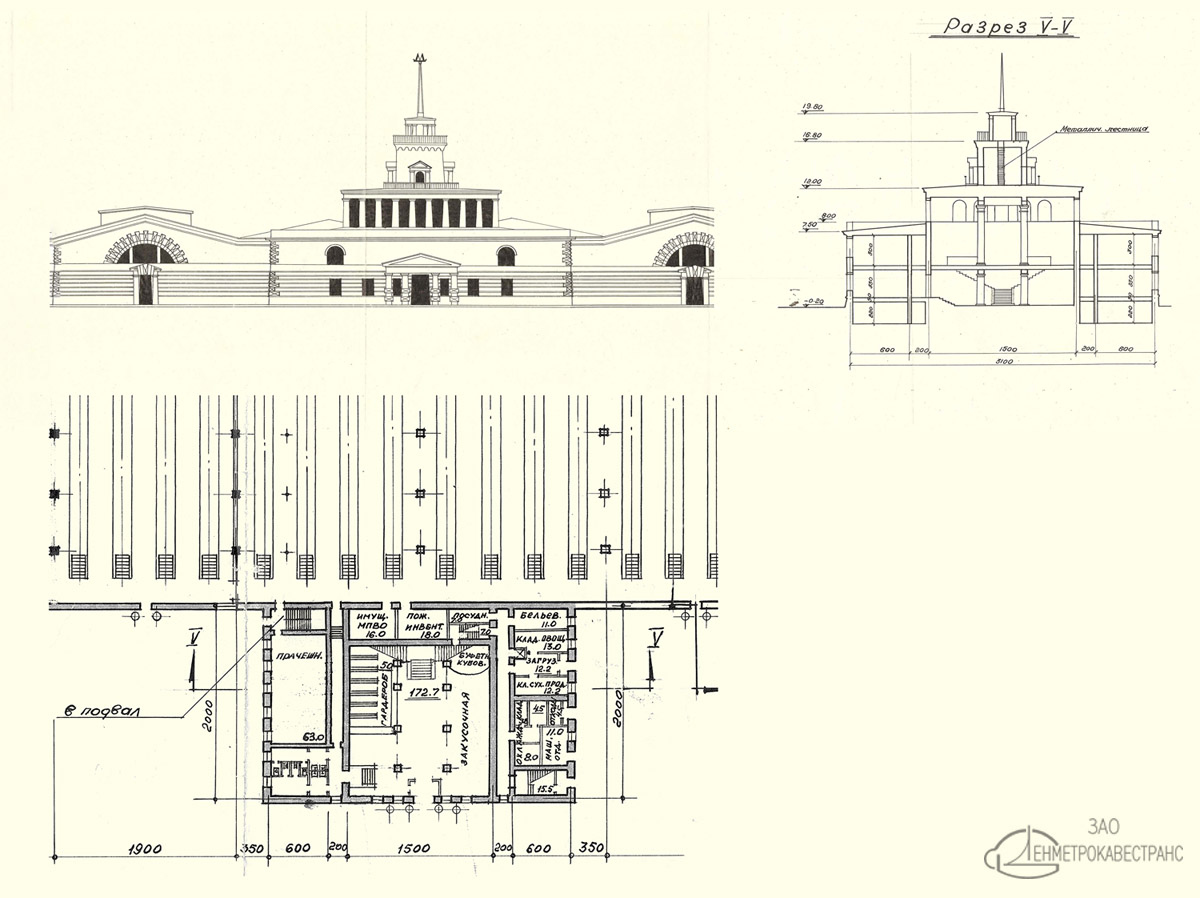

3. Башенка покрупней. На 1-м этаже в ней должна была располагаться закусочная, а на 2-м - обеденный зал с буфетом:
После всего этого становится как-то грустно видеть нынешние поделки из сэндвич-панелей а-ля Лента-Окей...
