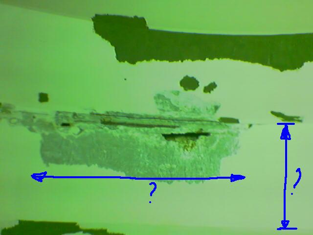

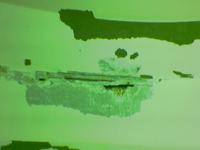

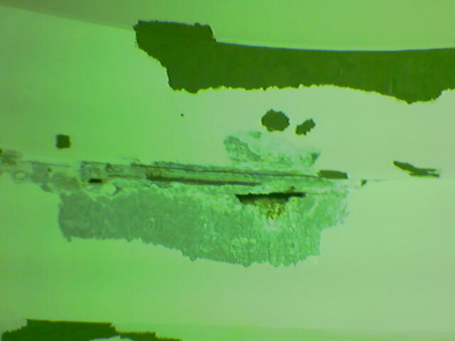

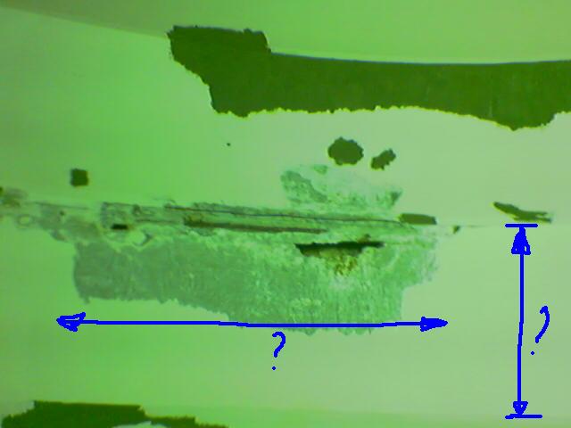

Вот фотки дырок в своде, которые обещал. Интересно узнать истинные размеры у любителей статистики и снипов или чего-либо еще. Фотки с мобилки

Както в последнее время Обухово понемногу разрушается. Каждую неделю на потолке и сводах НХ появляются трещины. Вчера на спуске засунул пальцы в трещину в стене. Немного пугает.
Связано ли это с эстакадой КАД? Возможно станция лежит под эстакадой? По топ плану затруднился определить точно.
PS похоже начали строить новый переход на ЖД станцию. Вбили 9 свай в каждом месте и сразу через день их выкопали. Кстати разобрали один спуск со старого моста.

Как раз за 3 года местами полностью проело там, где были деффекты поверхности. Скорость коррозии в водной среде (при постоянном взаимодействии влаги с поверхностью) для углеродистых сталей - 1 мм в год, при переодическом увлажнении скорость коррозии м.б. еще больше. Зонты сделаны скорее всего и чугуна, у него скорость коррозии должна быть не намного меньше, чем для стали 3. Могу на работе в справочнике посмотреть.
