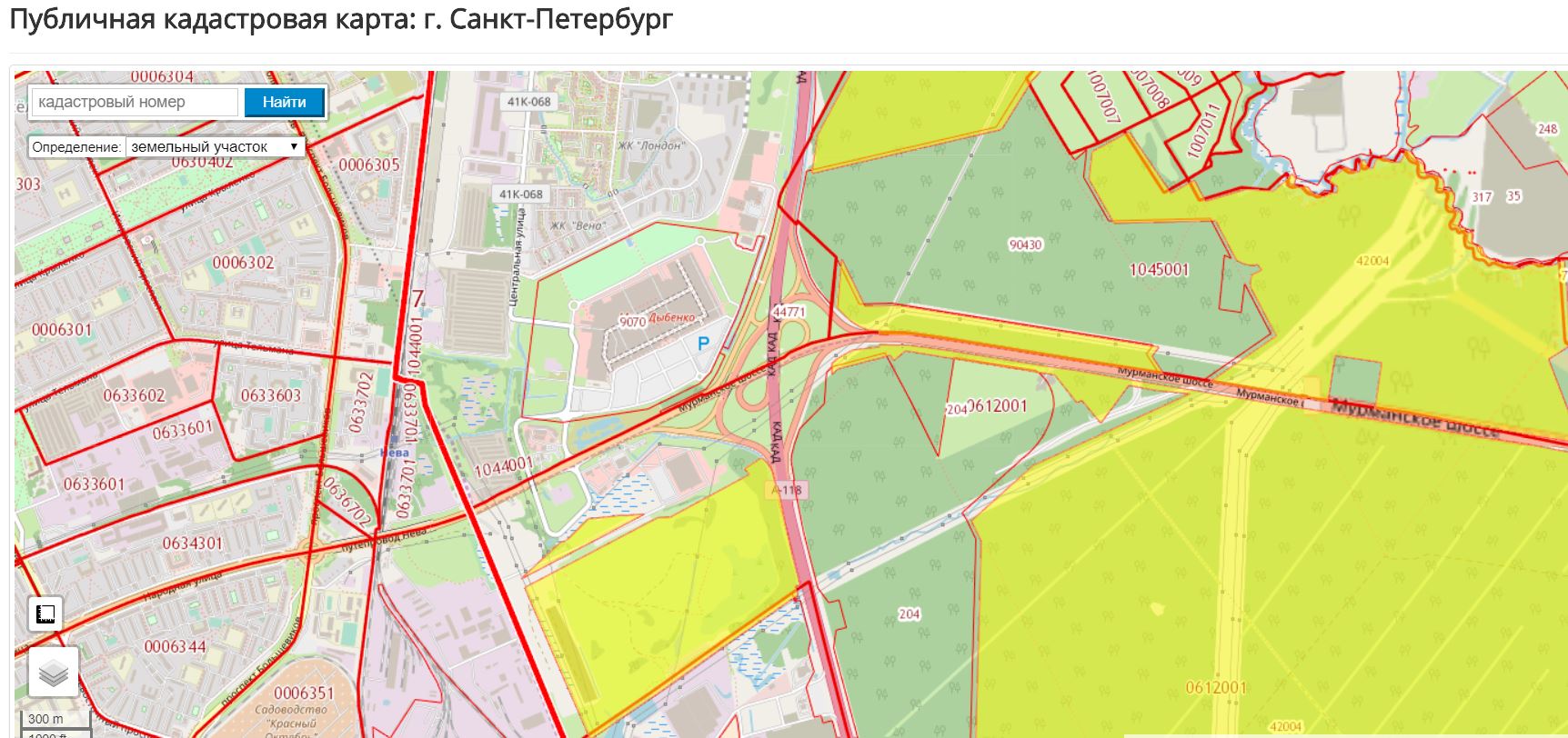

За Кудрово есть куча земель лесного фонда, по кадастровой карте. Все что желтым и деревьями.
Как лесной фонд переводить под многоэтажную застройку, это нехорошо, но можно. А под объекты транспортной инфраструктуры (депо) нельзя.

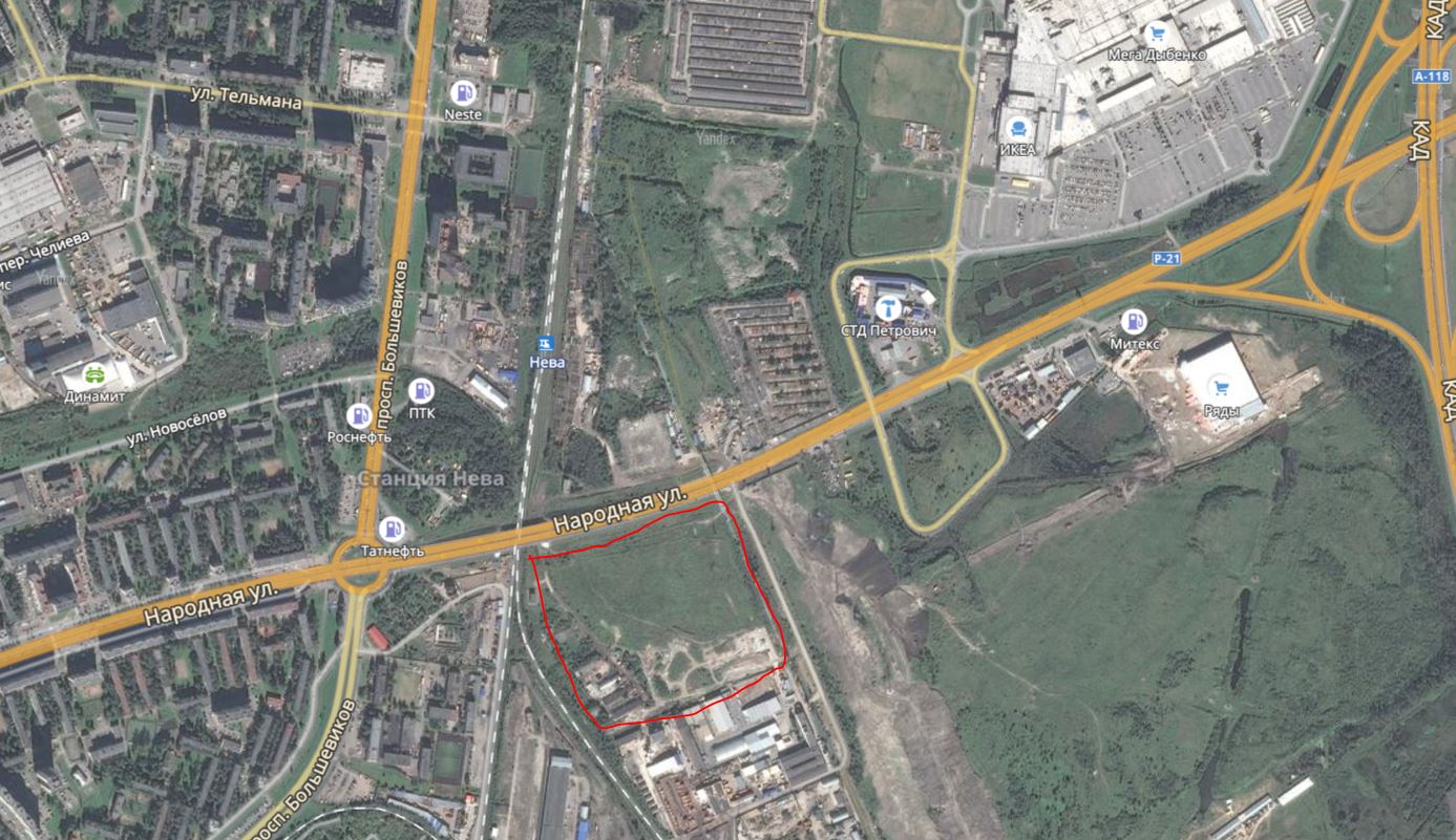

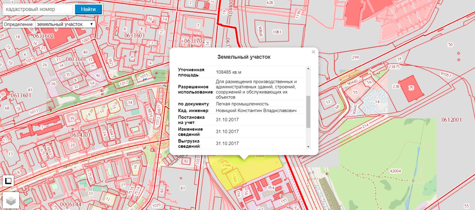

Вот еще пустой участок с назначением под "Легкую промышленность" в границах СПб и в 0,5 км. от метро Кудрово в области, 0,4 км. от метро Народная на пересечении Большевиков/Народной. Форма собственности не указана (обычно указывается частная собственность), поэтому видимо и не частная собственность. Размеры 400*300, что вполне достаточно для депо, но для подходных путей к нему не факт, надо считать уклоны. Вокруг еще куча земель разной собственности с полузаброшеными предприятиями.
