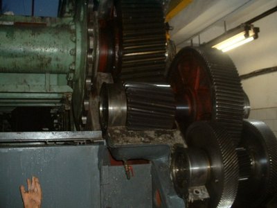

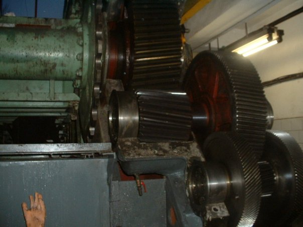

kot писал(а): Изменение скорости эскалатора делается не поворотом рычажка, а переделкой электрической схемы.
Скорость эскалатора изменяеться путём замены входного и промежуточного вала + замена электродвигателя главного привода.
