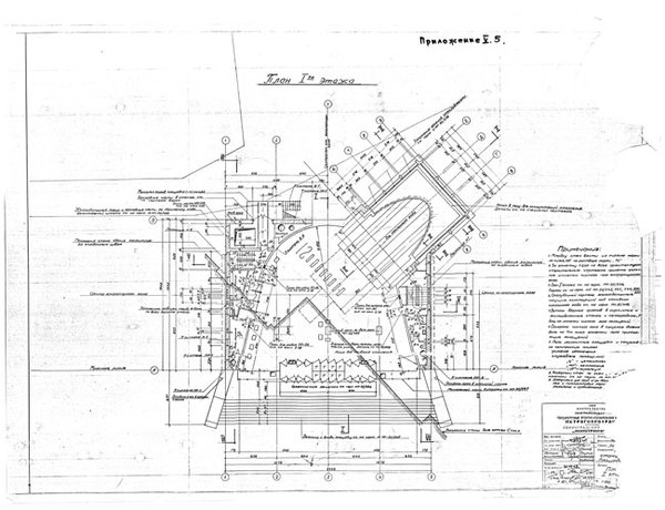

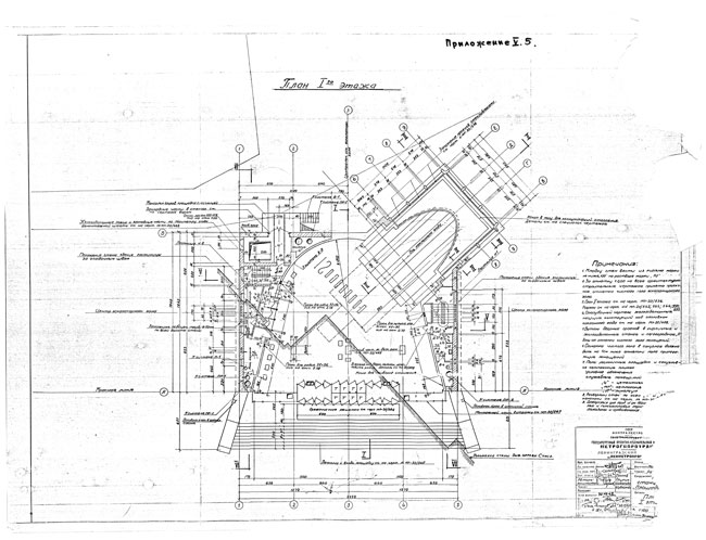

В настоящее время стилобат вестибюля залезает на границы церкви. Если церковь не будет восстанавливаться, то тогда и реконструировать вестибюль нет смысла (разве только что для увеличения числа эскалаторов). Поэтому, в случае комплексного благоустройства площади с восстановлением церкви, в первую очередь необходимо будет реконструировать вестибюль метро.

Если пол вестибюля Сенной опустить до уровня земли, то уже освободится достаточно места, тем более что вестибюль залезает совсем немного на фундамент храма.

Чтобы это сделать всё равно придётся ломать весь вестибюль (фундаменты эскалаторов и воротник наклона привязаны к существующему уровню полов вестибюля).
Horror писал(а):Так нельзя ли вестибюль Сенной (да и Спасской заодно) не делать подземным, а всего-навсего расширить в сторону нынешнего Пик-1? Если там есть подземная часть, то перестроить соответственно... эскалаторов это вроде как не коснётся.
Лучше изучите матчасть (устройство натяжной камеры).

Высота пола в вестибюле ~2 метра.
При понижении вестибюля НХ укорачивается на 4 метра, а гребёнка эскалатора сдвигается на 2,8.
В данный момент от гребёнки до стены около пяти метров.
Есть правда вопрос, стоит ли проводить такую реконструкцию ради трёх метров.
Но и пассажирам лишний раз спускаться в вестибюль будет не очень удобно. Хотя, может удобней чем упираться в стену как на канале Грибоедова...Посмотрим.

Про угрозу наводнений прошу не забывать.
При ликвидации стилобата и понижения вестибюля между зоной турникетов и входными дверями придётся установить камеру затвора. Она тоже место занимает.
