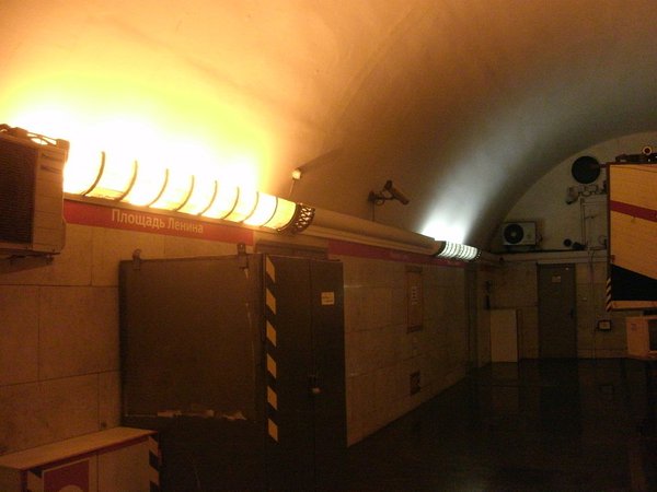

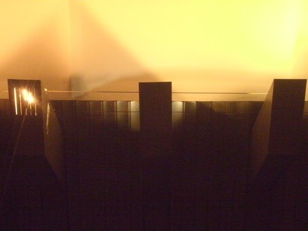

Добавлено: 30 сен 2012, 18:33
Divan
Похоже, начали пробовать заменять натриевые лампы на светодиодные! :Yahoo!:
Политехническая, 2-ой путь, ближе к концу, одна лампа на 5-10.
Площадь Ленина, 1-ый путь, начало.
Пока, как видно, в порядке эксперимента. Будем следить за ситуацией.
