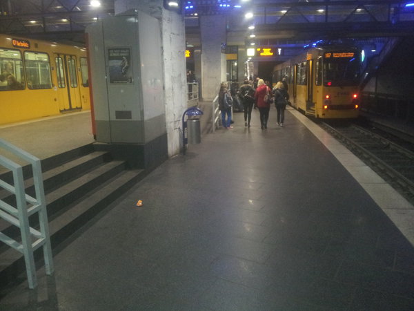

Пумяух** писал(а):Двухуровневые платформы? Интересно было бы посмотреть, как они выглядят.
Если пройти по указанной выше ссылке, то разноуровневую платформу можно увидеть на последней фотографии во втором сообщении ("Площадь короля Генриха", Дуйсбург). Кстати, в описании досадная ошибка: переход к трамваю первого маршрута, конечно, слева. Я сфотографировал станцию с разных сторон и, когда добавлял картинку, перепутал. Возможность создания двух уровней на сравнительно коротких станциях объясняется небольшим пассажиропотоком: составы двух-, редко трехчленные.
Когда совмещенный тоннель заканчивается, иногда строится кроссплатформенная пересадочная станция. Напр., на вокзале в г. Эссен пути 1 (трамвай) и 3 (метро) ведут на север, 2 (трамвай) и 4 (метро) - на юг/юго-запад.
Справа - первый путь, слева - третий.
Разница уровней по высоте - 4 ступени, есть пандус. Вверху виден межплатформенный переход. Трамвай седьмого маршрута на Гельзенкирхен стоит на "своем" пути, хотя технически дюваговские вагоны M8C 11хх, начиная с 1116, могут эксплуатироваться также на высокоуровневых платформах (ступеньки не выпускаются). Следует учитывать, что эти вагоны не оборудованы должным образом для перевозки инвалидов.

А... Так... :) А я-то представил вдоль. Часть платформы одной высоты, а дальше - ступени.
Re: Варианты колеи
Добавлено: 18 май 2013, 02:58
Zayats
Да, именно так. Примерно треть платформы выделяется под "трамвайную" часть, две трети - для метросоставов. Разница высот - 64 см.

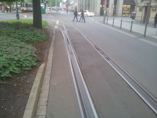

Возвращаясь к теме, колея на два стандарта реализуется не только тремя рельсами, но и четырьмя.
Остановка "Рейнская улица", Крефельд.
Европейская колея (маршрут U76/U70 из Дюссельдорфа через Мербуш) уходит налево в тупик линии, где производится оборот. Попавший в кадр U76 уже готов выдвинуться в обратный путь. Метровая колея для трамваев четырех маршрутов продолжается дальше. Трудно рационально объяснить, почему проложен дополнительный рельс. Возможно, стремление к равномерному износу или просто абстрактная склонность к симметрии.
