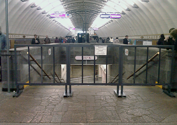

Toss писал(а):Уже смонтировано (видимо ночью) металлическое ограждение на Садовой.
Мимо проходил — щёлкнул телефоном:

Между тем на одном из выходов/входов в переход на Садовой установили капитальные металлические решетки...

Переход закрыли в конце минувшей недели, и теперь, чтобы перейти со "Спасской" на "Садовую" или наоборот, пассажирам обеих станций приходится делать круг через "Сенную площадь".
