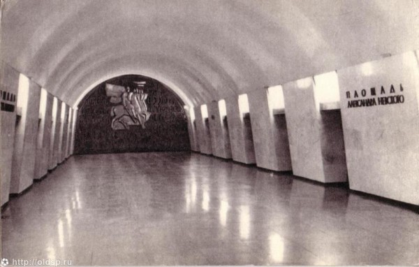

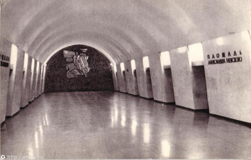

В соседней теме вновь всплыл вопрос о фальштене, которая отделяла противоположную от эскалаторов часть среднего зала до того момента, как станция стала пересадочной.
На период строительства пересадочного узла "ПлАНа" декоративная решётка с "пятью всадниками на четырёх конях" оставалась на том месте, где и была установлена при открытии станции в 1967 году. Только сразу за ней для предотвращения выноса на станцию пыли была выполнена кирпичная перегородка из красного керамического кирпича (на нижнем фото это хорошо видно). А примерно за полторы-две недели до пуска Правобережной линии в декабре 1985 года кирпичную перегородку и фальшстену снесли, а решётку перенесли на нынешнее место в торец поперечной камеры. Сам был тому свидетелем. Работы по переносу решетки производили даже днём (во время пассажирской эксплуатации станции). На полу в тех местах, где располагался несущий каркас решетки даже сейчас хорошо видны заделанные гранитными плитками гнёзда.
ЗЫ: На "ПлАНе" название станции и маршрутные схемы размещались только на широких пилонах (между вагонами).
- Кирпичная перегородка за решеткой в период сооружения пересадочного узла
- AlexanderNevskySquare3.jpg (12.52 КБ) 16115 просмотров

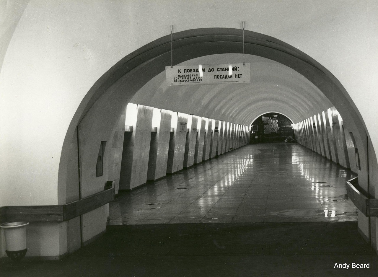

в40 писал(а):Работы по переносу решетки производили даже днём (во время пассажирской эксплуатации станции)
Тем не менее, на какое-то время станцию "Площадь Александра Невского" всё же закрывали (поезда следовали транзитом). Точные сроки закрытия не назову, но прекрасно помню, что на период закрытия 155 автобус следовал от улицы Подвойского не до пл. А. Невского, как обычно, а до пл. Восстания (причём всего за 20 минут).
