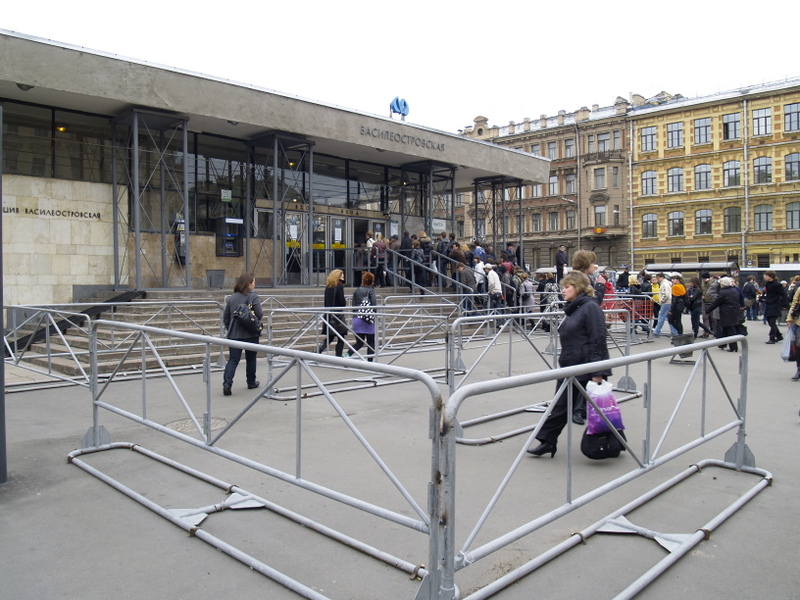

А что будем сносить под строительство вестибюля? ;)
Кроме того, когда раздаются выкрики про второй выход меня они всегда умиляют некоторой наивностью. Ведь это сродни "расширению дорог" за счёт трамвая. Скажите, а вы не думали как потом весь народ с двух выходов увозить?? Ведь даже с одного и с учётом прибытия полного состава с "Приморской" на станции бывает весьма плотно. А если единомоментно вдуть всю толпу с улицы на платформу через два входа, то коллапс будет не наверху, а на посадке в вагон. А хрен редьки ну никак не слаще :((((

Вы понимает, что на двух противоположных углах одного перекрёстка вы сделаете два входа на одну и ту же станцию. Через один люди на станцию попадают сразу, а вот через другой им придётся делать большущий крюк под землей. Вопрос, какой вход люди выберут? Ясно, что тот, который проще и привычнее (давка для инертно-мыслящих людей значения не имеет). Попробуй ещё догадайся что там ещё есть один вход, даже на светящуюся букву (\/) мало кто обратит внимания.

С НОТ на Василеостровской, на мой взгляд, ситуация не в его количестве. Даже сейчас его слишком много. Очень много людей идут к метро пешком. Сама пропускная способность Среднего проспекта не отвечает духу времени (да и не может). То место напоминает воронку: на 4 полосной улице сходится половина НОТ района и мечтающие прошмыгнуть автолюбители. Минимум 5 маршрутов имеют там кольцо: как результат проехать тяжело всем.
Второй выход всех проблем не решит. Без кольцевой там всё равно будет туго в часы пик.

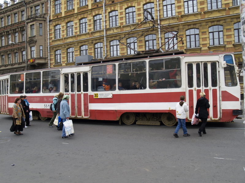

Но вот с другой стороны я согласен с в40. КпТ рекомендовал 7 автобусов, из которых 4 кольцевых по острову. Мало того, они повторяют трассы бывших трамваев. На острове действительно жёсткий дефицит ОТ. Если бы не кризис, то в этом году на Ваське появилась бы единая сеть выделенных полос для транспорта. Ну а там недалеко и до восстановления трамвая, причём с их обособлением. Но все планы похоронил кризис :(((( Поэтому всем придётся выстроится толпой и пойти в скотозагон.
П.С. Кстати, 40-ой трамвай подходит к метро уже битком набитый.
