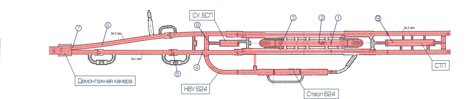

По случаю столь знаменательного события решили прогуляться до демонтажной камеры =)
Традиционная схема для начала. Предыдущую рисовал год назад (http://www.subwaytalks.ru/viewtopic.php?f=52&t=7952&p=207982#p207982), за это время многое поменялось:

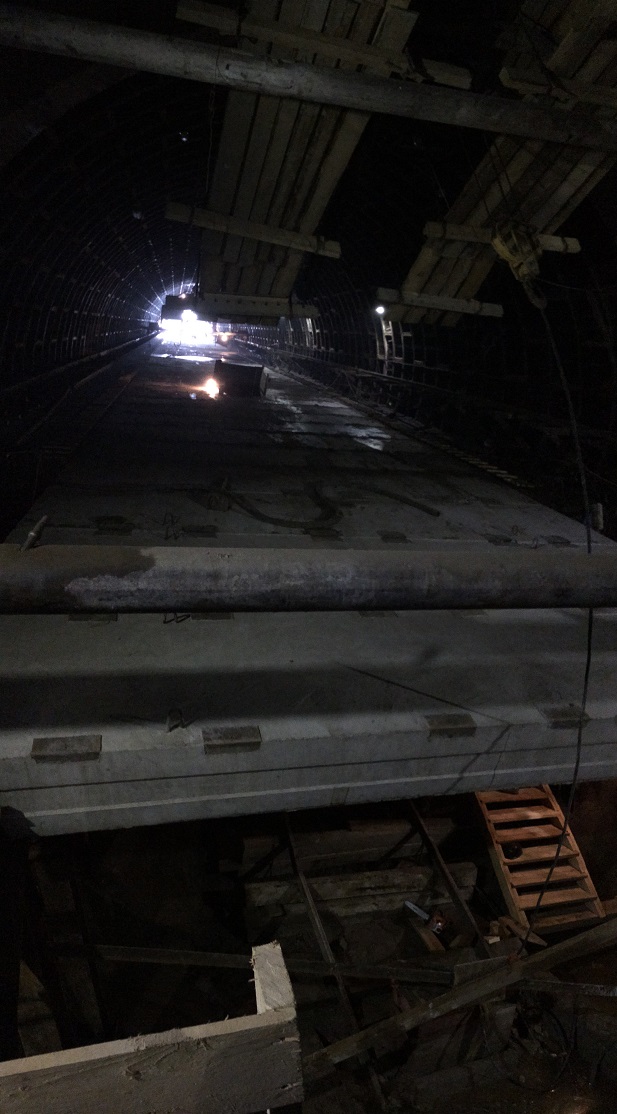

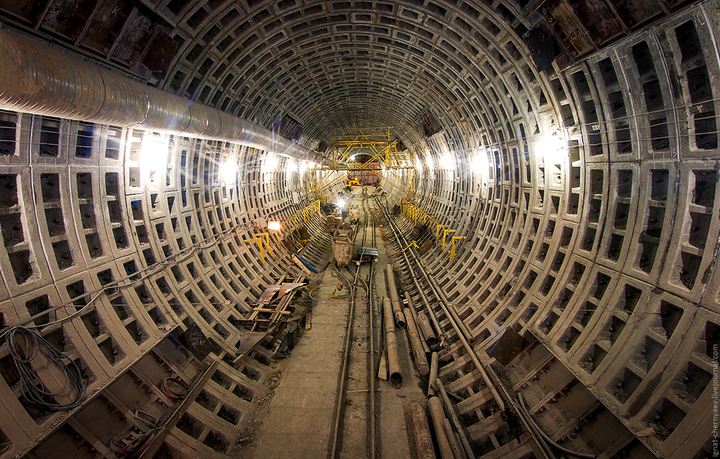

1. Центральный зал пройден на всю длину, установлены ригели под проёмы:

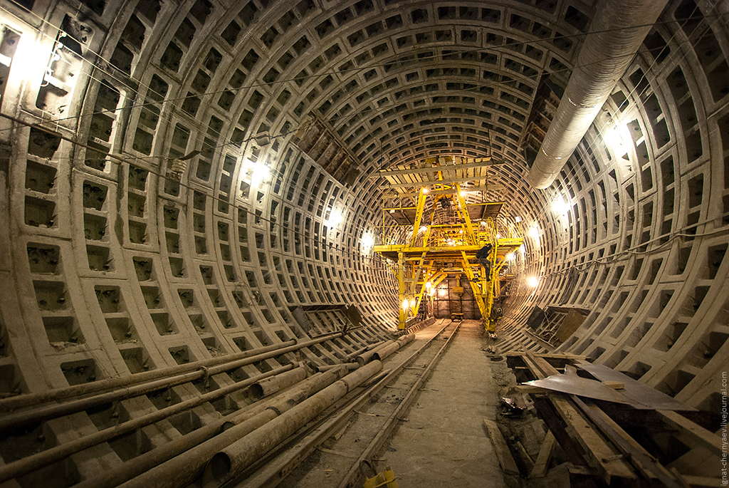

2. В другую сторону:

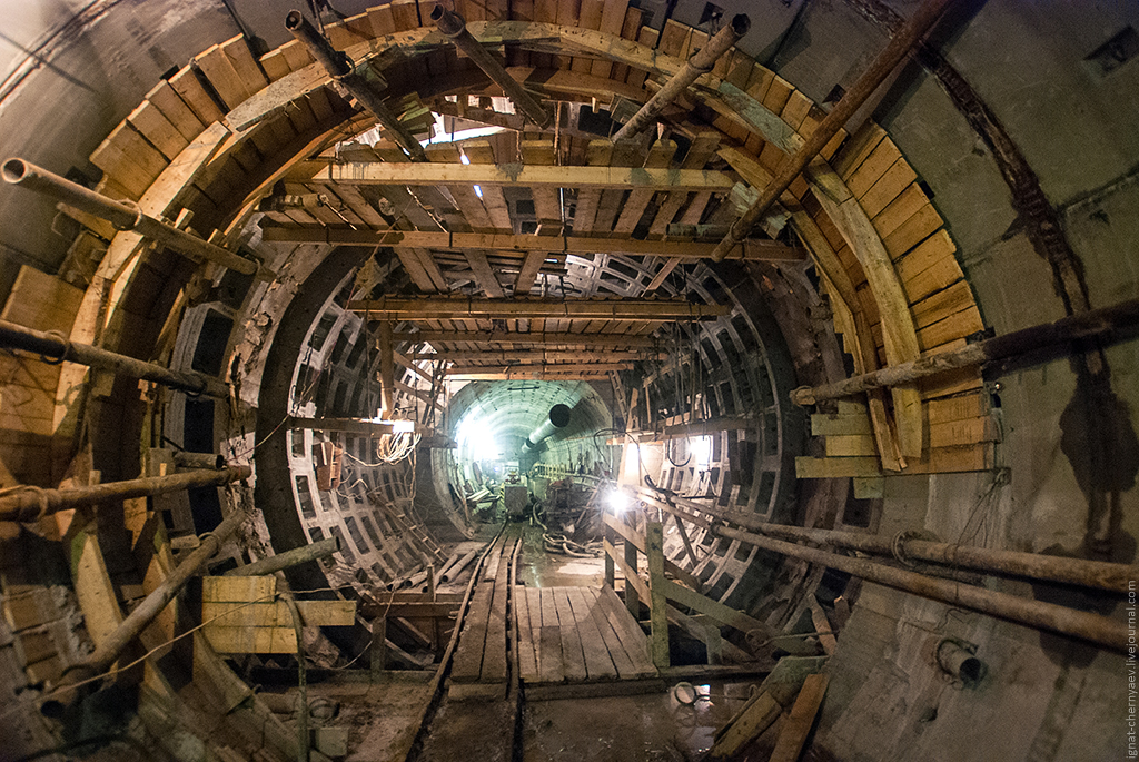

4. Монолитная камера на пересечении правого перегонного тоннеля и НВУ-624:

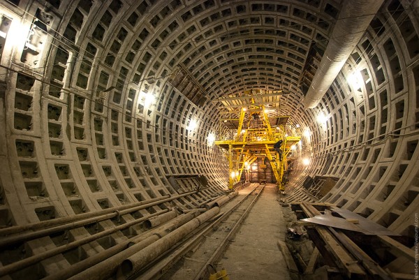

5. Сооружение камеры металлоконструкции на участке ППТ между станцией и демонтажной камерой. По правому тоннелю их будет две, по левому одна. В ЛПТ камеру строить ещё не начали, но уже сделаны рамы проёмов под ходки обводного канала.

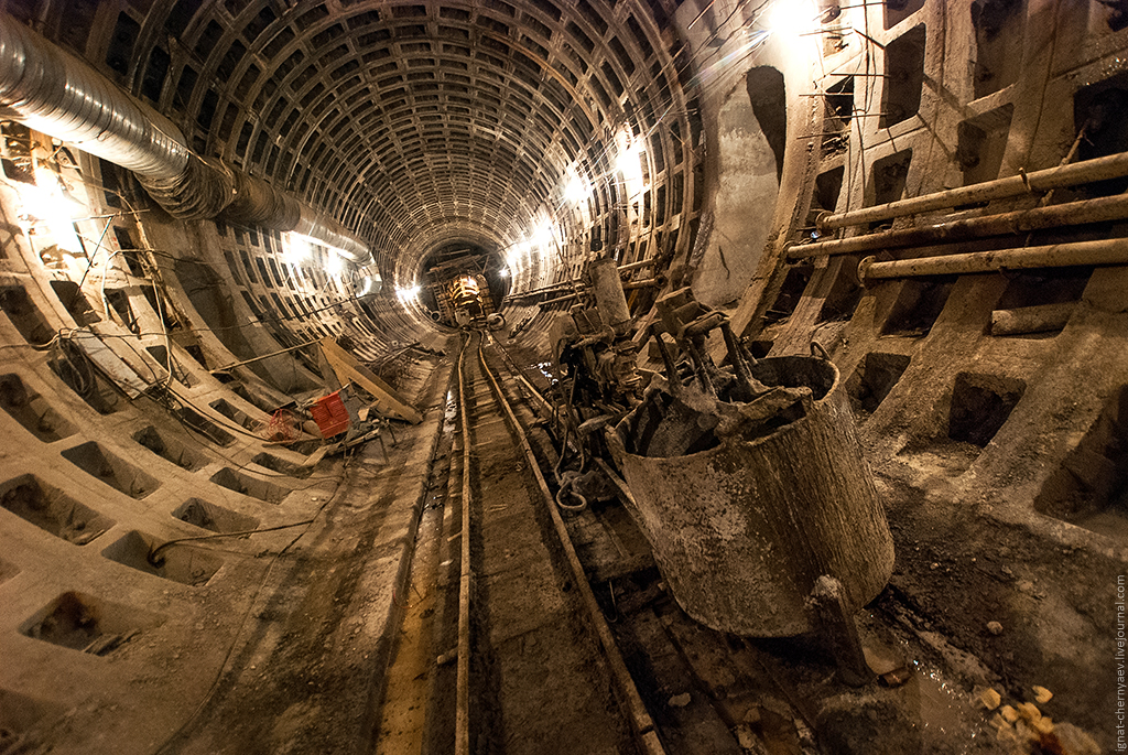

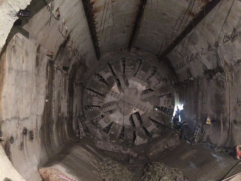

6. Щит на горизонте, вид из ЛПТ:

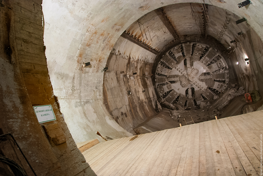

7. Демонтажная камера:

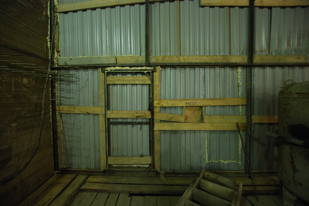

8. Блок санузла и служебных помещений:

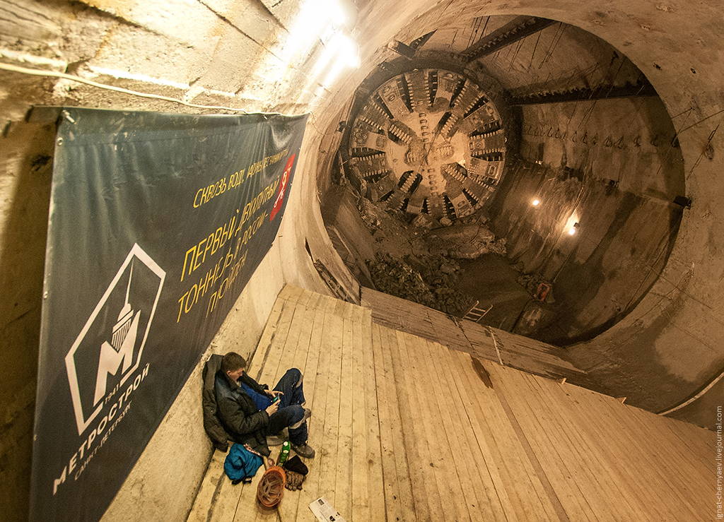

10. На страже щита =)

Ignat писал(а):Центральный зал пройден на всю длину, установлены ригели под проёмы
Это ниши под ригели. Ригели ещё не установлены.

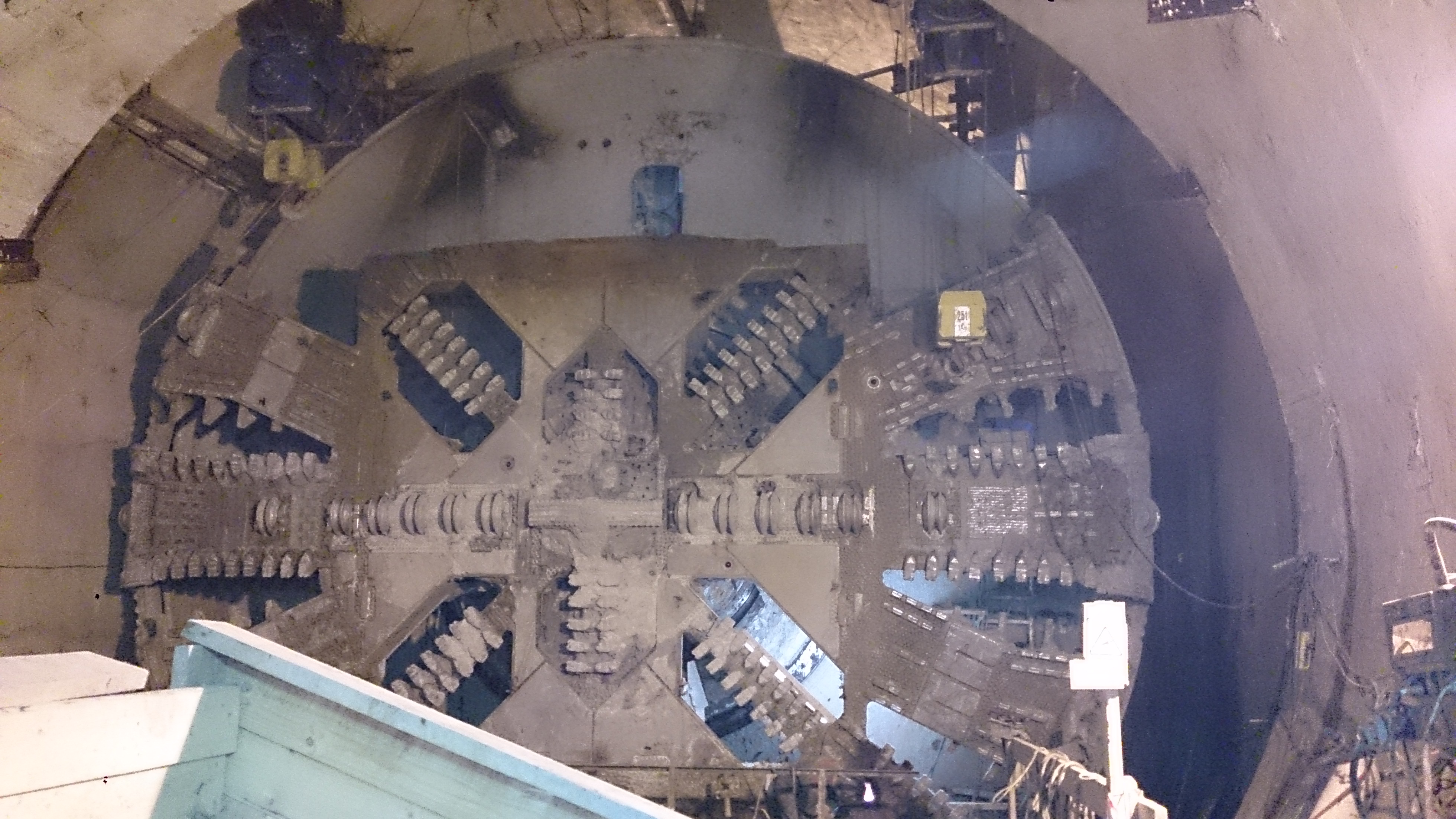

ТПМК Надежда в демонтажной камере 15.06.2015г.

Gornyi писал(а):его пока откапывают и разламывают остатки стены.
А сам он разве уже не двигается, опираясь на кольца?
НеВе - "бархатный" путь!
Сообщения: 14773
Двигается. Но, прежде, чем его двигать, необходимо убрать крупные фрагменты бетона разрушенной торцевой стены.
