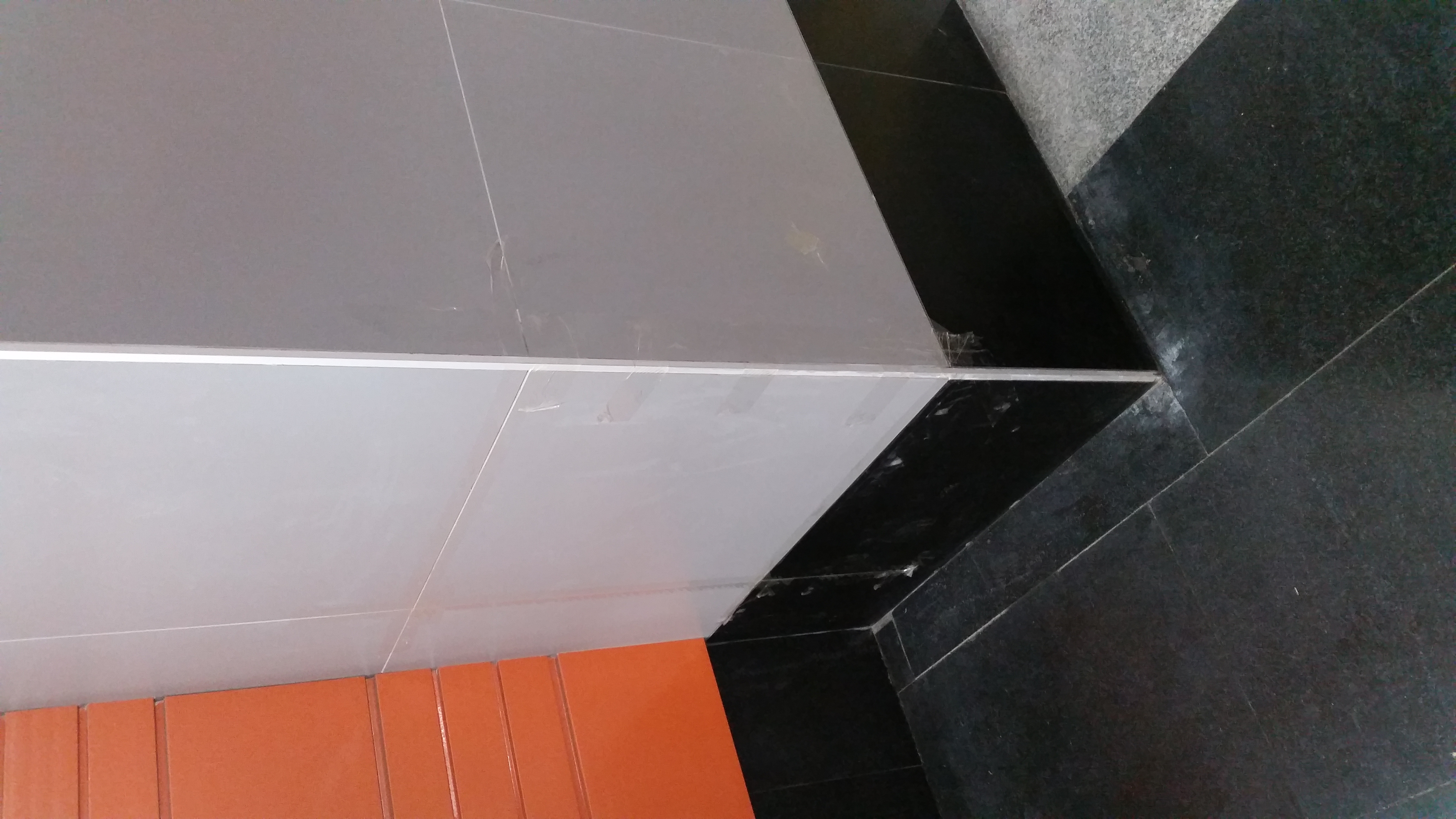

Был позавчера на Беговой и оценил новую технологию укладки плитки. Видимо, цемент или бетон - вчерашний день. Склеивание скотчем - технология, которую мы заслужили :ROFL:
Зы: прошу прощения, что сайт поворачивает фотографии с телефона. Кто не видит - там стыки плиток склеили скотчем
