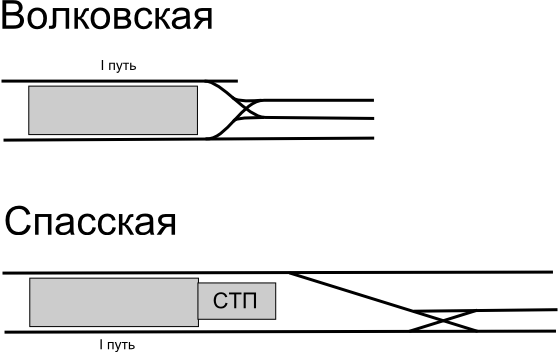

Алексей Евгенич писал(а):Что касается оборотов, не все детали понял, но понял что мне таки не показалось о чем писал, т.к. Волковская и Спасская - все весьма по-разному в этом плане, в плане оборота... Насчет конструкций и оборотов я не все понял, но надеюсь на дальнейшие разьяснения (для особо тупых, типа меня)....
Так должно быть нагляднее.

Ну и что???на Комендани как на Спасской,и ничего...

Принципиальной разницы нет. (по способам оборота)

Большое спасибо за пояснения, я все что желал понял насчет оборота. Т.е. не показалось мне что на Спасской подольше чем на Волковской..

Принципиальной разницы нет - это верно. Но есть разница в величине междупутья: на "Комендантском проспекте" она меньше, так как станция колонная, а на "Спасской" это расстояние больше - поэтому длина соединительного тоннеля тоже увеличилась (правда немного, но всё же).
