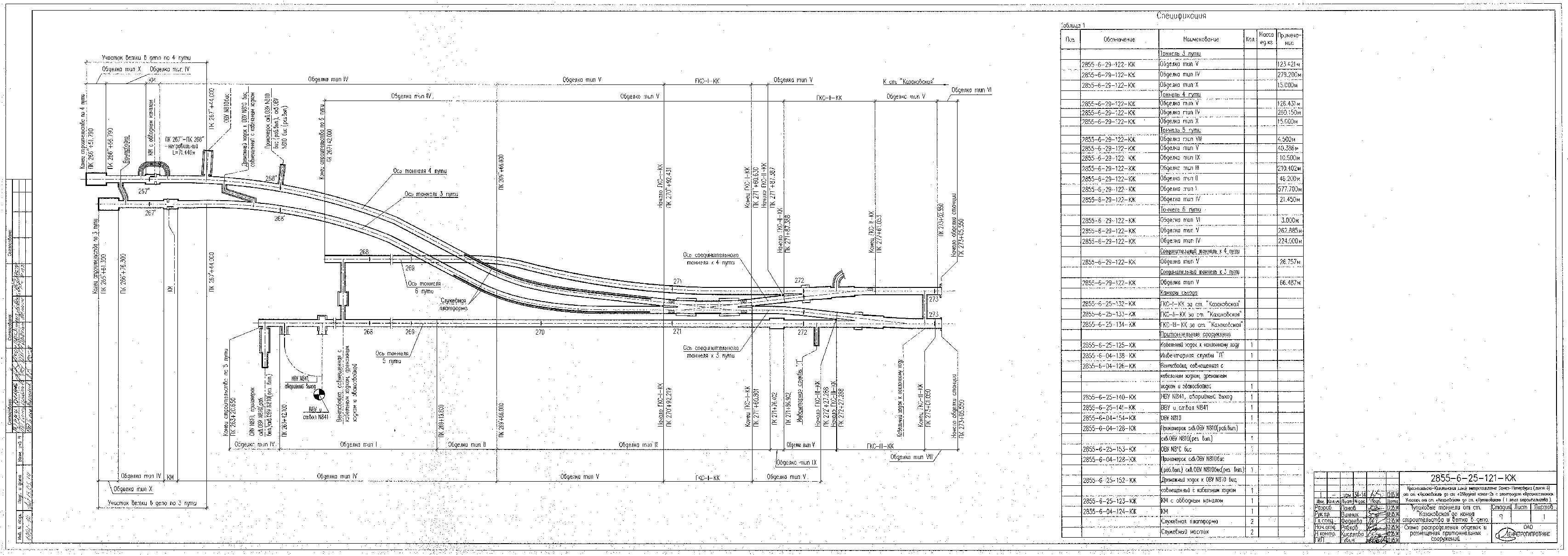

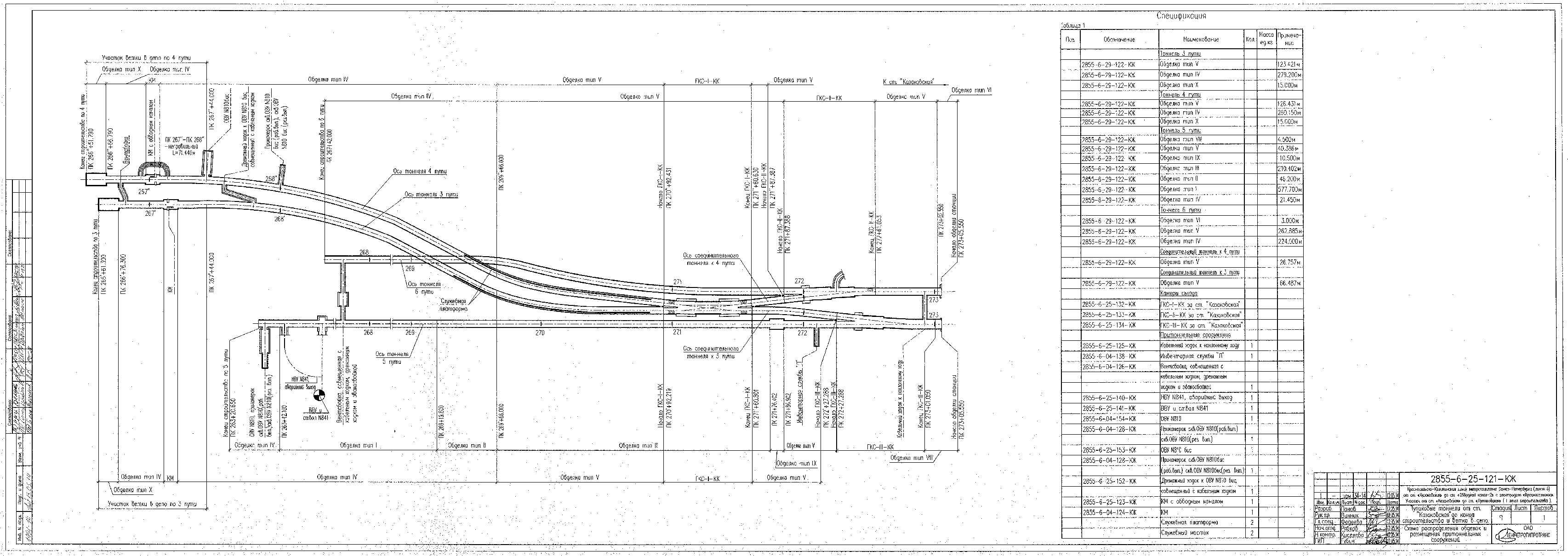

Одного соединения с остальной сетью метрополитена маловато. Должен быть резерв. Кроме того в "Красносельском" планируется путейская рельсосварочная база - замена рельс. Ну и нельзя откидывать возможность базирования подвижного состава 4 линии в "Красносельском" - это позволит запустить восьмивагонку по 4 линии. Ездить туда будет удобно, без смены направления движения.
Кстати сделать съезды на "Новокрестовской" было бы совсем непросто, а на "Спортивной" дорого и непонятно зачем. Вариант соединения тупиков за станциями самый простой и недорогой по реализации. Правда в проекте (в чертежах "ОК-2") его нет, есть только в техзадании метрополитена. Возможно проект подкорректируют в рамках разделения этапов.
