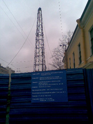

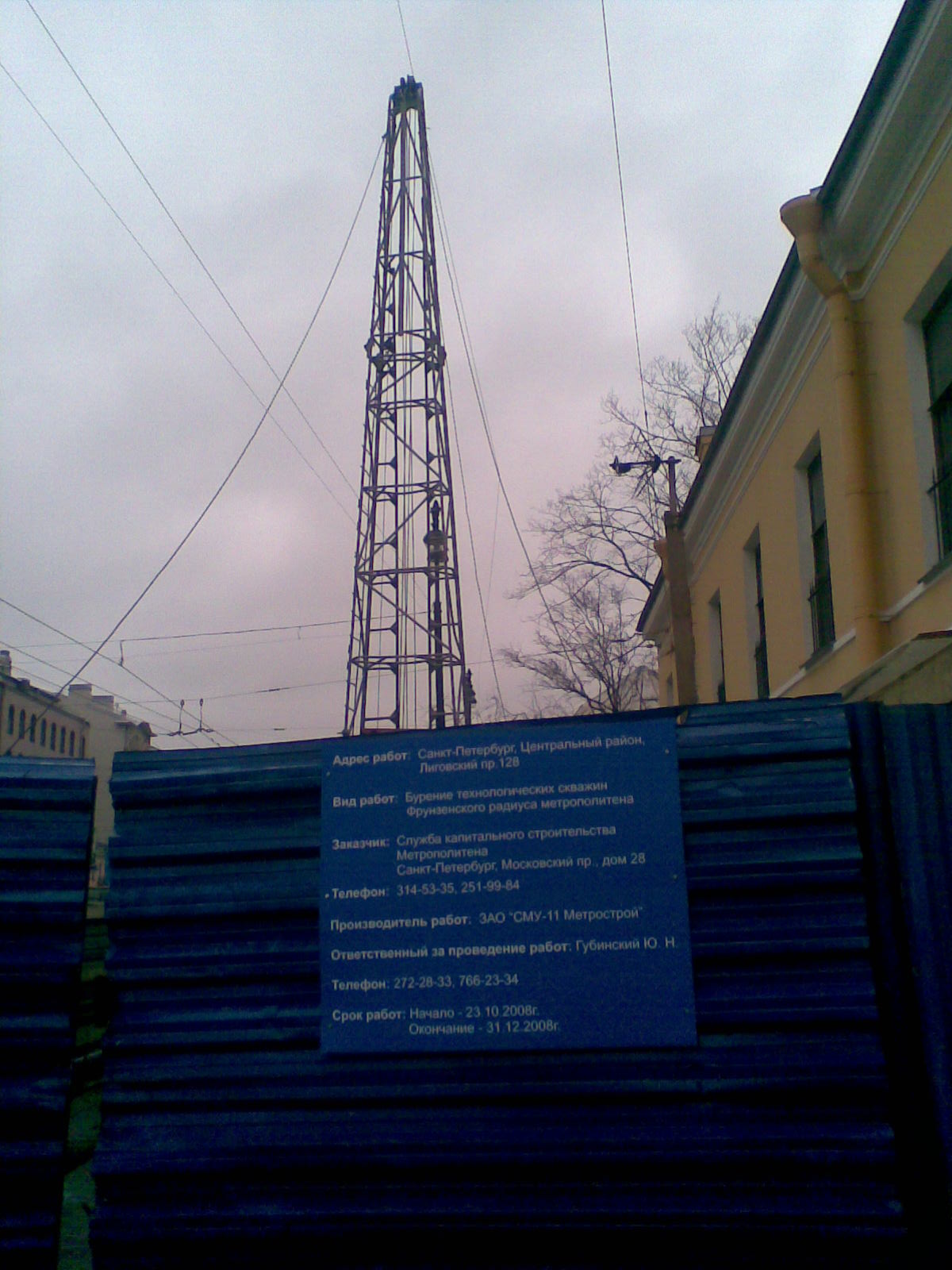

Ну во первых не вдруг, полгода бились над разрешением на бурение (с марта). Во вторых будет две скважины: СУ-605 и рабочий выпуск ОВУ-602. К пуску как раз должны все успеть сделать.

прикамерок один, уже готов. Осталось попасть скважинами в него

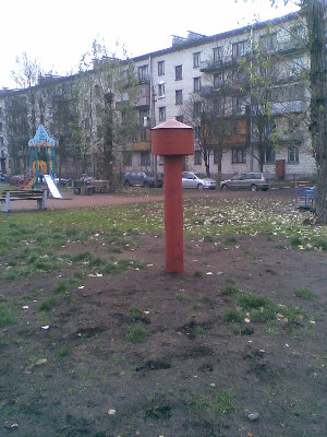

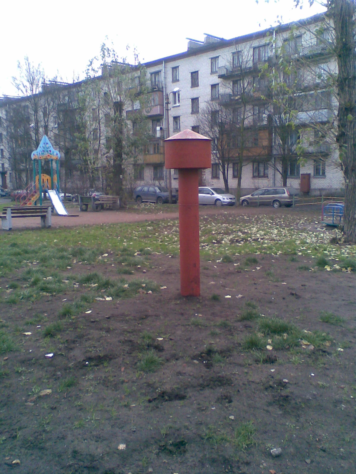

И ещё резервный выпуск ОВУ-601.
Насчёт СУ-606: зачем СанУзлу вентиляция? Может это ВШ СТП Обводного канала?

Обычно сначала бурят, а потом ведут проходку, уже зная ориентировочное положение скважины. Но сильные отклонения действительно редкость. Надеюсь и здесь будет все в порядке.

У станционных СУ всегда обдуваемая напорная скважина. Вентиляция зумпфа необходима, иначе вся станция задохнётся. А вот насчёт вентиляции аккумуляторных СТП- вроде бы от неё отказываются, так как применяют другой тип аккумуляторов, не выделяющих при зарядке всякую гадость. Но это утверждение следует проверить.Alever писал(а):И ещё резервный выпуск ОВУ-601.

kot, так и есть. Гелевые герметизированные батареи ничего не выделяют даже при заряде и могут устанавливаться где угодно
