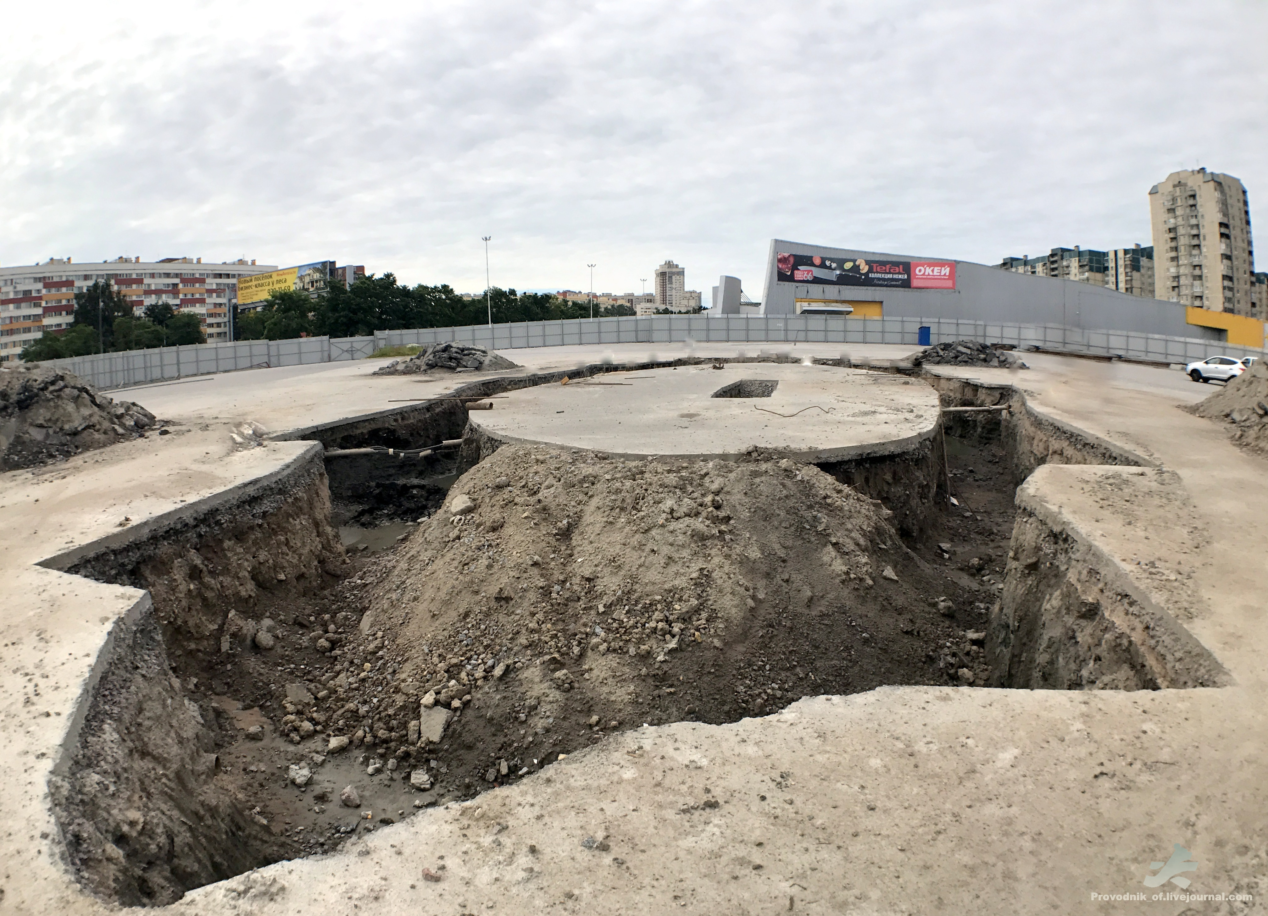

842 шахта
842 шахта

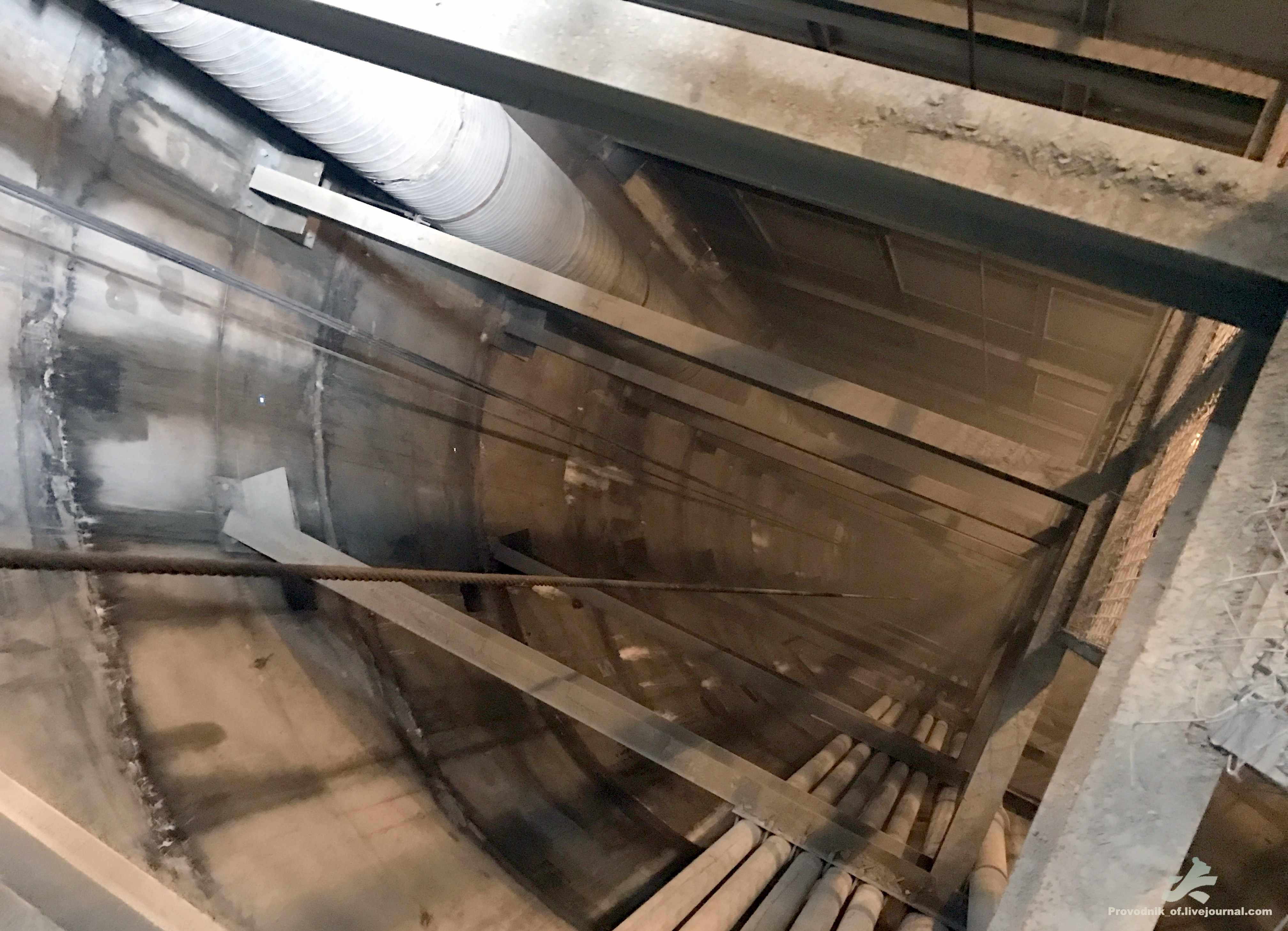

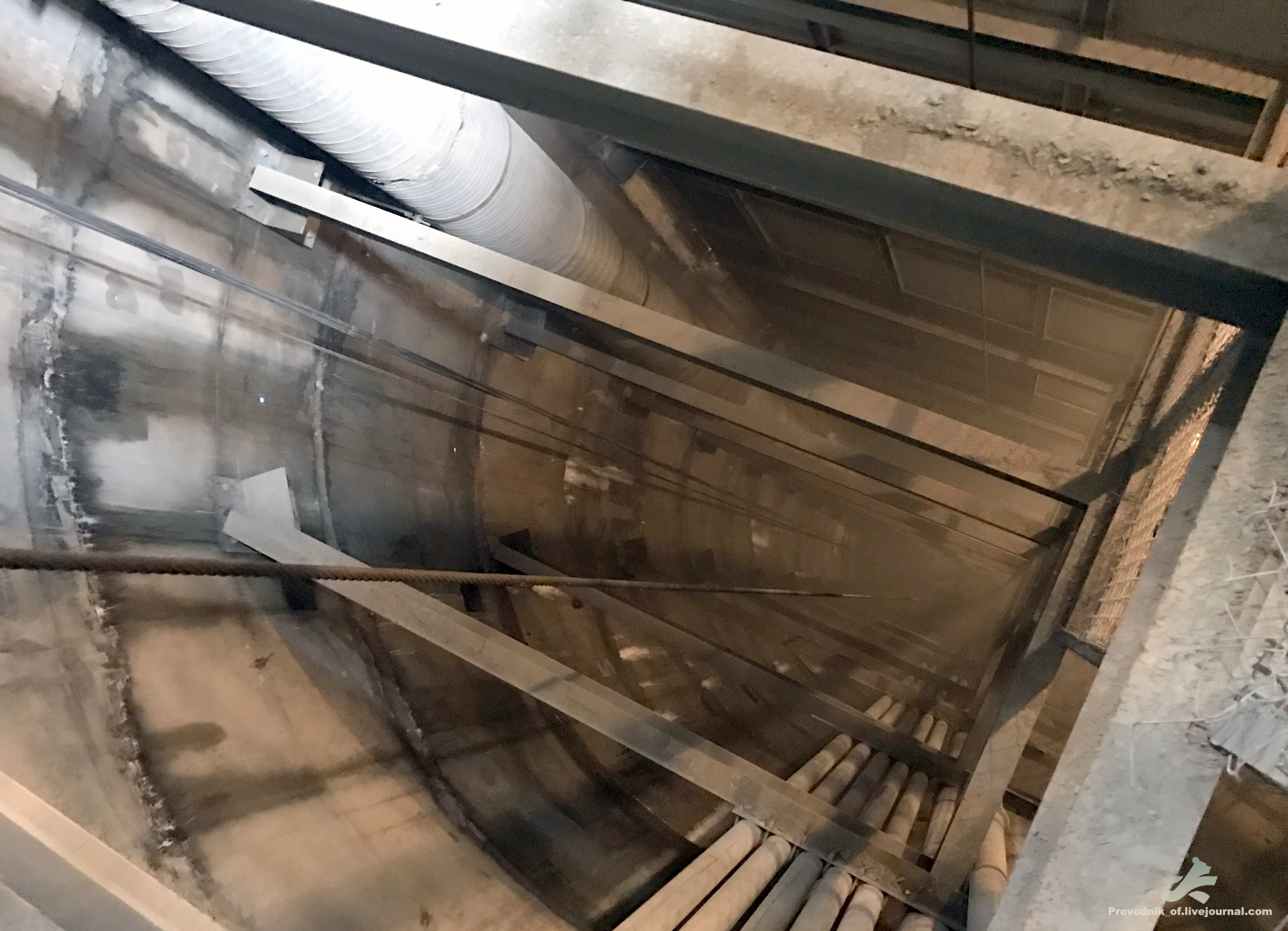

Казаковская
Казаковская
