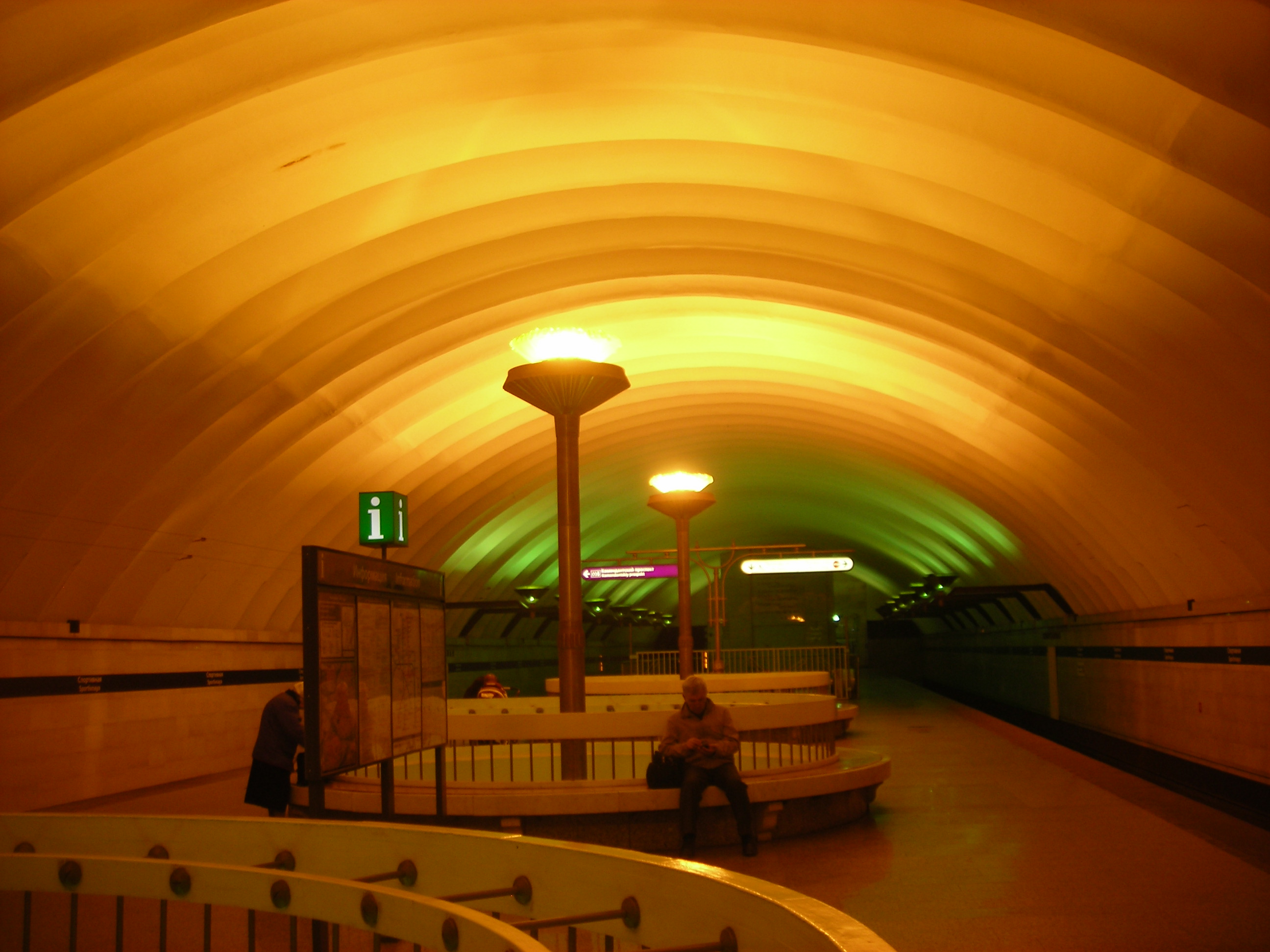

Добрались до Спортивной :oops:
Re: "Оранжевые" станции
Ivan_Ozerki
Сообщения: 1131
Откуда: Улица Сикейроса
Сообщение Ivan_Ozerki »
Почему-то мне кажется что сейчас пойдет отказ от оранжевого освещения. На Удельной одну световую группу поменяли, Спортивная оказалась не полностью "натриевой". Плюс ко всему, сейчас "оранжевые" лимпы меняют по всему городу: на моей улице Сикейроса вместо прежних ламп с оранжевым свечением в фонарях уличного освещения теперь стоят какие-то другие, с чуть желтоватым светом, практически естественного спектра - светят намного лучше, и глазу куда приятнее. Вот нечто подобное им и на Удельной появилось.
