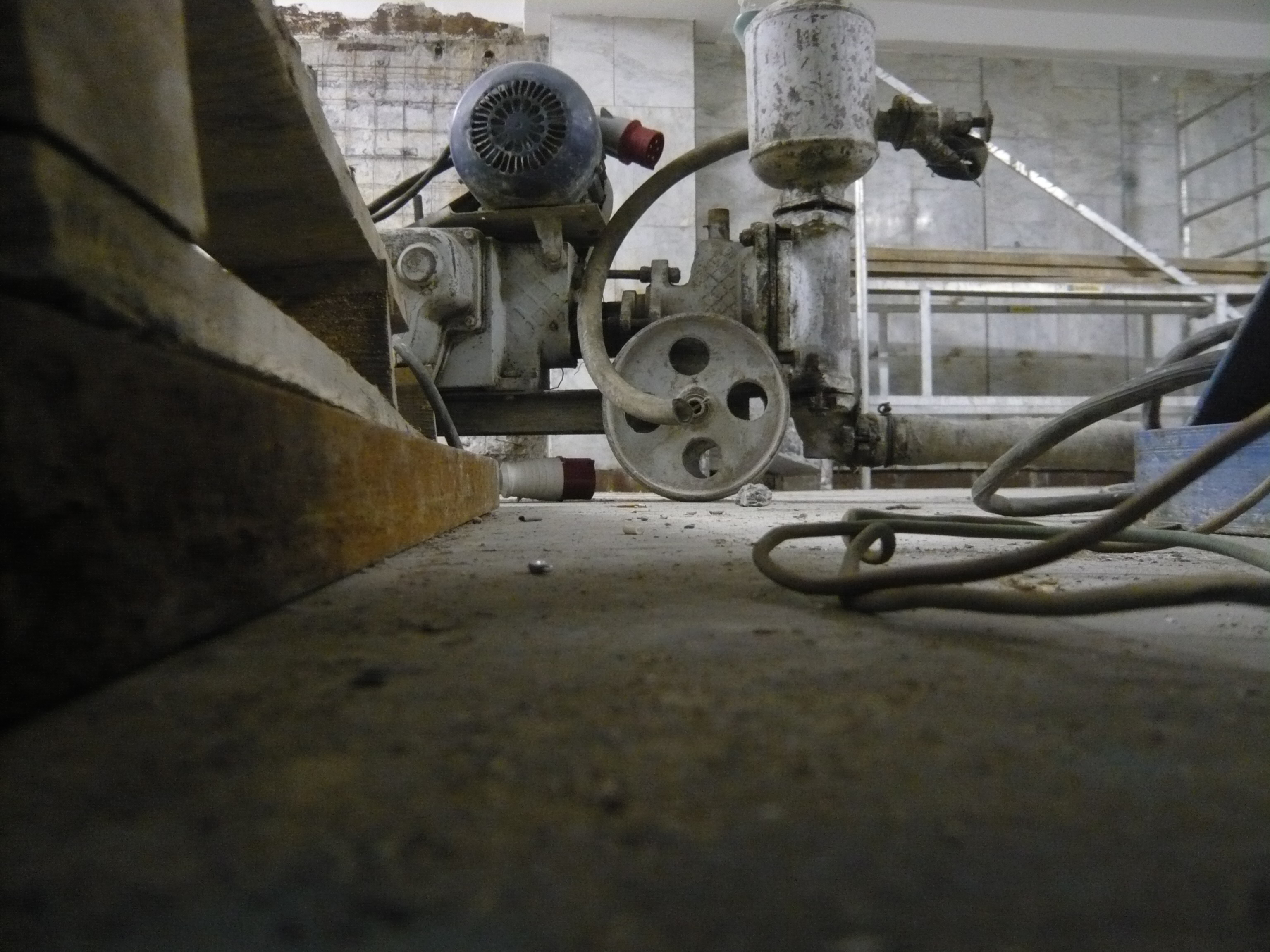

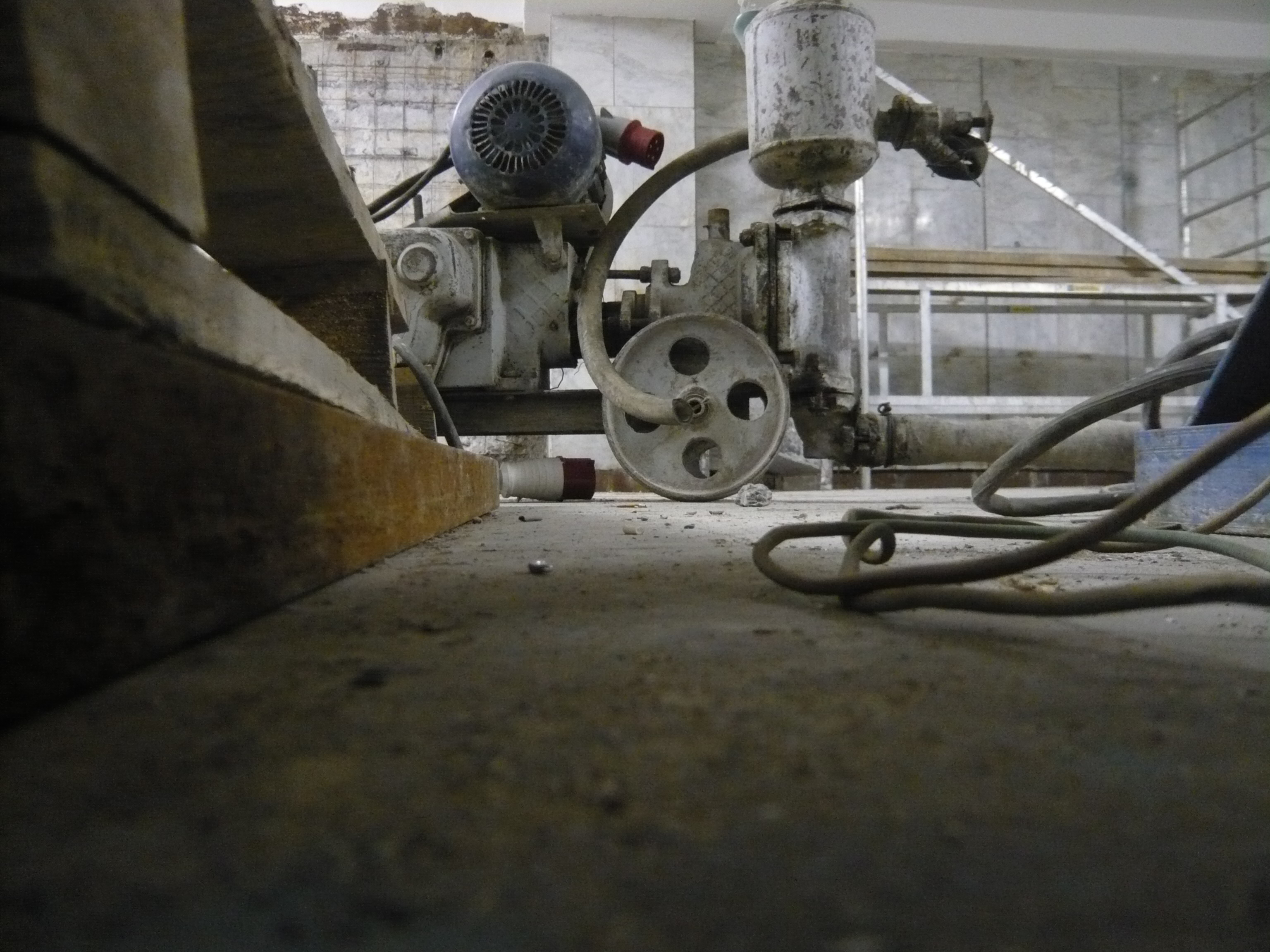

Re: Спортивная
Нормальная машина! Просто её СМУшные умельцы приспособили для нужд всяких там халтур типа этой, что сейчас выполняют на переходе. А вообще-то, этот насос промышленного изготовления специально предназначен для нагнетания цементных растворов (в том числе и с песком), только его сняли с узкоколейного шасси.
