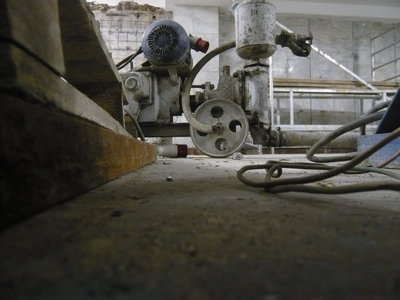

А еще нашел дырочку в заборе
Шайтан-машина
Шайтан-машина

Через несколько лет опять потечёт...
Для того, чтобы полностью избавиться от протечек по всему периметру конструкции перехода нужно делать сплошную завесу в виде стены в грунте до водоупорных слоёв. А если ограничиться только закачкой цементно-полимерных составов по периметру конструкций, то вода будет поступать и из-под основания перехода, и из тех мест, где состав по какой-то причине плохо проник в окружающий грунт. Вода отыщет более слабые места в конструкции и всё равно начнёт просачиваться.

Ай, как я люблю эти шайтан-машины. Такое ощущение, что мы где-то в джунглях живём, а не в бывшем индустриальном и конструкторском центре.

Нормальная машина! Просто её СМУшные умельцы приспособили для нужд всяких там халтур типа этой, что сейчас выполняют на переходе. А вообще-то, этот насос промышленного изготовления специально предназначен для нагнетания цементных растворов (в том числе и с песком), только его сняли с узкоколейного шасси.
