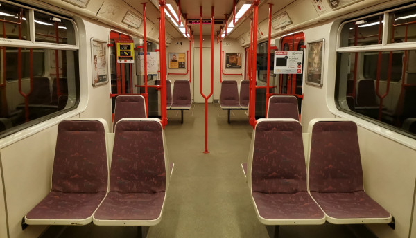

На второй фотке вижу организацию по два четырехместных отсека с каждой стороны. Сомневаюсь, что это можно впихнуть в существующий междверный промежуток. Да и вагон выглядит более широким, чем наши существующие. Оно выглядит красиво, но толку-то, если в существующем метро неприменимо?
Впихивается легко, занимает то же самое место, в тех же самых габаритах. Вместо 12 сидячих мест становится 16, кол-во стоячих не изменяется, но добавляется 8 комфортных стоячих мест с поджопниками.
На фото модернизированные в Праге номерные. Только установлены сиденья на 3, а не на 4 места.

А чего торец вагона не показали? Вот там полнейшая теснота. Проверено лично.
И ещё. Сравнивать пассажиропотоки метро Праги и Санкт-Петербурга как-то некорректно, где на 1,3 млн.чел построена 61 станция метро.

Ну и пример Праги - тому пример, как в "номерной" прекрасно влезает 2+2 с каждой стороны. И, повторюсь, байки про забитые битком вагоны, что нужно больше стоячих мест - это для бедных. Это показатели плохой плотности линий метро раз, недостаточного развития сети НОТ-а два. Если в метро давка - значит власти города в лице транспортных комитетов и руководство метрополитена не справляются со своими обязанностями. В метро полно пассажиров, едущих 2-5 остановок. Их там вообще быть не должно, им должны быть созданы удобные условия для перемещения по земле в виде сети выделенных полос для НОТ. Метро транспорт дальних корреспонденций. Сел в "спальнике" - вышел в центре или в другом "спальнике" на другом конце города. Если снова всплывёт тема зонной оплаты проезда в метро, то проезд малого числа остановок (1-5) должен стоить в 10 раз дороже, чем проезд всей линии из конца в конец.

в40 писал(а): 05 окт 2022, 20:31 А чего торец вагона не показали? Вот там полнейшая теснота. Проверено лично.
https://metroweb.cz/metro/81-71M/PC160071.JPG https://kakdobratsa.ru/wp-content/uploa ... -Train.jpg
Никакой тесноты. Был в Праге, ездил на этих поездах. А про пасспотоки - я выше ответил. Такие потоки в нашем метро - следствие недоработок наших транспортных властей.

ЗЫ: в Праге сиденья неудобно расположены, зря они так сделали!
