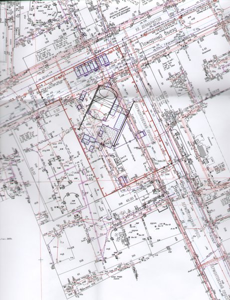

Попалась схема будущей стройплощадки на месте Дома быта.
Re: Театральная (проектирование станции)
Примыкание к станции НХ примерно будет как на Обводном?
Не удивлюсь, если шахту всё-таки сделают перед КЗМТ.
Напрашивается она там.

Я не очень разбираюсь в чертежах, но если правильно понял границы площадки - это означает перекрытие куска Декабристов и Лермонтовского?? Район будет закупорен...

6o4ka писал(а):Я не очень разбираюсь в чертежах, но если правильно понял границы площадки - это означает перекрытие куска Декабристов и Лермонтовского?? Район будет закупорен...
Вы правы, границы нарисованы именно так.
Но сильно хуже имеющегося положения дел ситуация не будет. Данный перекрёсток не определяет пропускную способность района по личному транспорту. К тому же, скорее всего к моменту начала строительства будет уже восстановлено сквозное движение с Лермоновского на Театральную по улице Союза Печатников. То есть относительно текущего положения дел просто произойдёт смещение заторов и проездов.
А у меня вопрос "к тем кто ближе к теме": это стройплощадка НХ или рабочего ствола, который потом превратится в ВШ ???

vi-vi писал(а):сильно хуже имеющегося положения дел ситуация не будет. Данный перекрёсток не определяет пропускную способность района по личному транспорту.
Вообще-то это как раз и есть основной выезд из Коломны - по Декабристов и далее через Театральную площадь. Кстати, не только для личного транспорта, но и для общественного.
К тому же, скорее всего к моменту начала строительства будет уже восстановлено сквозное движение с Лермонтовского на Театральную по улице Союза Печатников. То есть относительно текущего положения дел просто произойдёт смещение заторов и проездов.
Не спасет. Печатников слишком узкая, дай бог полтора ряда влезает. соответственно транспорт пойдет по Римского-Корсакова, а он с таким потоком не справится, как не справлялся года 2 назад при ремонте Декабристов.
Конечно, можно пытаться организовать реверсивное или одностороннее движение, но общей картины это не изменит.

vi-vi писал(а):это стройплощадка НХ или рабочего ствола, который потом превратится в ВШ ???
Ну там же отчетливо виден стартовый котлован с овалом наклонного хода и путями под козловой кран.
Эээ... Виноват, глаз не намётан читать строительные чертежи.
Про козловый кран я даже не подумал, пытаясь интерпретировать чертёж.
То есть получается стартовый котлован круглый, из чего-то сборного (бетонный тюбинг?), диаметром метров 15-18 ???
Или обваренный шпунт (как сейчас шахты какого-то коллектора напротив Водоканала делают)? Или стена в грунте?

vi-vi, всё почти так же, как на Спасской, Адмиралтейской или Обводном.
6o4ka писал(а):P.P.S. Интересно, как им удалось довольно компактно разместиться на Адмиралтейской и устроить такой размах здесь?
Если подумать, то примерно как на Кирпичном-М.Морской и выходит.

По чертежу размер стройплощадки получается примерно как на «Адмиралтейской». Возможно ли уменьшить перекрытие улиц? Или тогда места никак не хватит?

Раз уж Вы вспомнили "Адмиралтейскую", - вспомните и о том, что было во время строительства с прилегающими к ней улицами.

Кирпичный переулок был закрыт, а Малая Морская перекрыта на четверть ширины. Здесь же и Лермонтовский проспект и улица Декабристов изображены перекрытыми по ширине на две трети.
