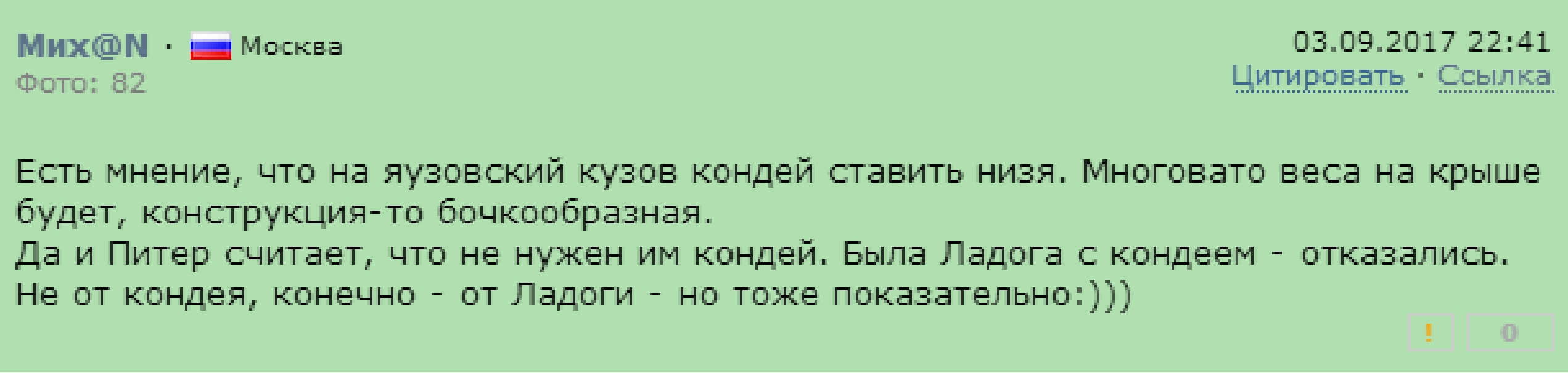

Есть ещё один не менее интересный момент. Вентиляция. Хотя, большинство думает, что это кондиционер.
Интересную мысль высказал один из юзеров на СТТС. А ведь действительно, при желании запихнуть именно КОНДЕЙ в Яузу, это сильно ослабит всю верхнюю часть вагона. Более того, кондей будет не совсем надёжным, т.к. из-за особенности конструкции вагона "бочковатости", нужен будет особый кондей, на котором вся нагрузка будет сосредоточена практически в центре, а не равномерно распределена по крыше. Это ещё один существенный минус у Яуз.

Kaamoos писал(а):Интересную мысль высказал один из юзеров на СТТС. А ведь действительно, при желании запихнуть именно КОНДЕЙ в Яузу, это сильно ослабит всю верхнюю часть вагона. Более того, кондей будет не совсем надёжным, т.к. из-за особенности конструкции вагона "бочковатости", нужен будет особый кондей, на котором вся нагрузка будет сосредоточена практически в центре, а не равномерно распределена по крыше.
Ни на какой тип вагонов нельзя взять и "запихнуть" кондиционер. Русич .4 отличается от .3 (многодверного, но без кондиционера) не только тем, что там есть кондиционер, но и тем, что там под это дело усилен кузов. Напомню, что у Русича борта завалены внутрь, так что по логике человека с СТТСа на него тоже "низя" установить кондиционер.
Ставить кондиционер на кузов Яузы никто не будет, поскольку уже есть кузов 760. Ну или если заказчику будет очень нужна именно Яуза, но с перламутровыми пуговицами, то можно усилить кузов для установки крышевого оборудования.

Iona писал(а):то можно усилить кузов для установки крышевого оборудования.
Это так. Но не будет ли сильного отклонения от ТЗ насчёт веса? Ведь тут много всего связанного.
