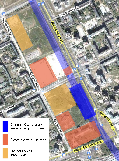

станции в любом случае могут построить мелким заложением, открытым способом, в котловане... перегонные же тоннели могут заглубить в нужных местах, если этот предполагаемый чудо-щит позволяет... не забывайте, что в питерском случае мелкое заложение перегонных тоннелей также обычно осуществлялось щитовой проходкой, т.е. закрытым способом... насколько я понимаю, кроме ближайшего к поверхности участка перегона Рыбацкое-Обухово у нас нигде открытый способ строительства перегонов и не применялся...

но землеотвод-то не даром присутствует. Значит, по крайней мере, собиралисьсобирались строить перегоны открытым способом

Konikkk, бульвар Новаторов - тоже землеотвод, тем не менее, участок Ленинский-Ветераны строился закрытым щитовым способом (см. тему об этом перегоне в Тоннелях)... к тому же, действительно, может когда-то и собирались, да (я не в курсе), но сейчас-то рассматривается вариант с закупкой нового щита увеличенного диаметра, это ж неслучайно - наверняка, с учетом того, что землеотвод подзастроили за эти годы прилично...

Прошу прощения, я совсем забыл про «Балканскую», планирующуюсю именно в этом квартале.
Если застраиваться будет западная половина отведённого участка, то, действительно, ничего не мешает ни одному из способов проходки.

До Балканской Фрунзениский радиус будет идти приямо вдоль Бухарестской улицы. А значит на месте будующих станция третьей очереди никакого строительства нет и не будет!
