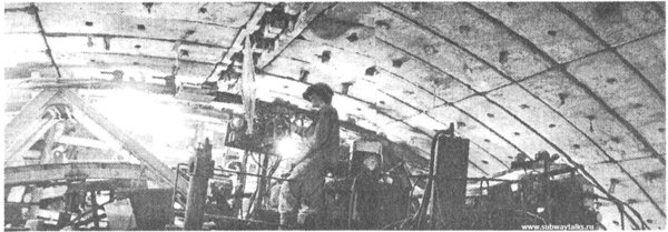

				Из книги
"Пересадочные узлы на линиях метрополитена глубокого заложения", Кулагин Н.И. 2001 год.
			-  Разработка калотной прорези и монтаж свода специальным блокоукладчиком
