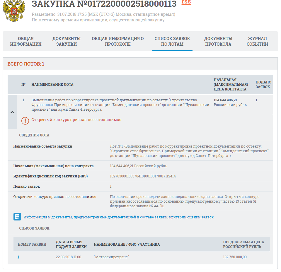

mx писал(а):На конкурс по корректировке заявился только московский "Метрогипротранс". Получается станции пересадочного узла будут проектировать разные фирмы %)
Да уж. А как у них это выйдет? Ведь они делают проекты параллельно, а значит не знают как располжит станцию другая команда. А как делать переход на станцию, которая расположена неизвестно как?

В случае, если по окончании срока подачи заявок на участие в открытом конкурсе подана только одна заявка на участие, открытый конкурс признается несостоявшимся.
dts78spb
Сообщения: 153
Зарегистрирован: 17 авг 2018, 08:45
Re: Шуваловский проспект
Сообщение dts78spb »
В случае, если по окончании срока подачи заявок на участие в открытом конкурсе подана только одна заявка, открытый конкурс признается несостоявшимся.

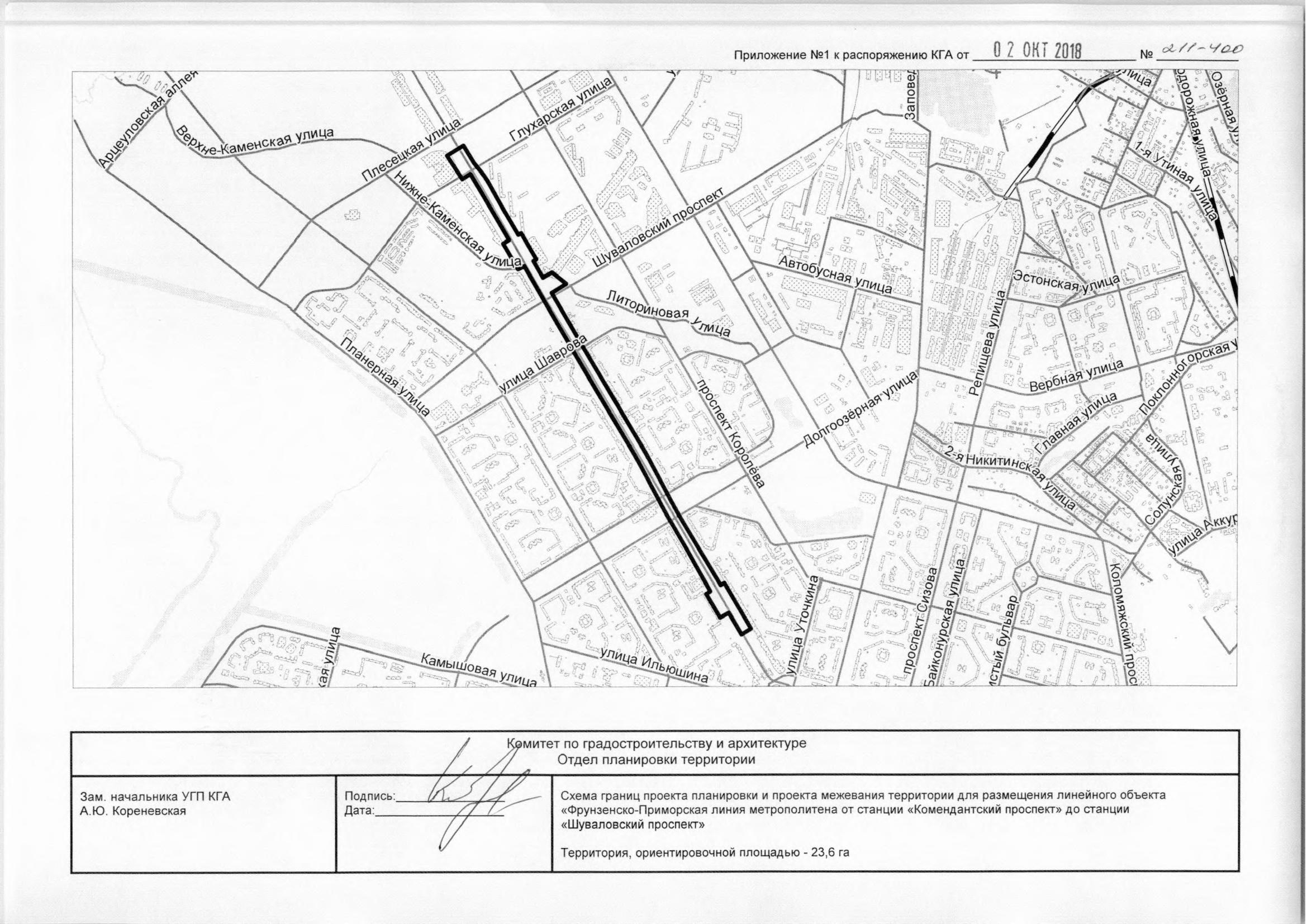

КГА выпустил распоряжение на подготовку ППТ на участок Комендантский - Шуваловский
https://npa.gov.spb.ru/SpbGovSearch/Document/23795.html
ArtTrapeza
Сообщения: 828
Сообщение ArtTrapeza »
«Дурной» пример заразителен. Схема из распоряжения:

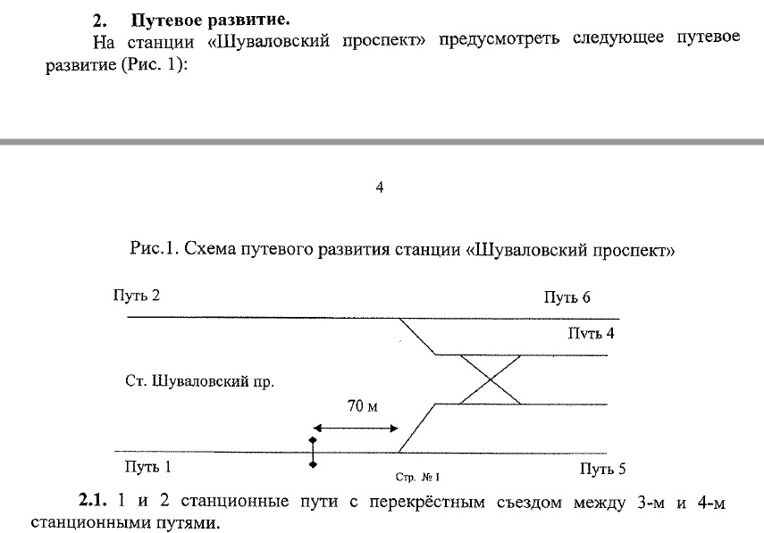

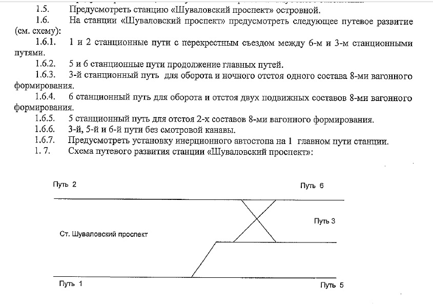

В задании на проектирование поменялось путевое развитие станции Шуваловский пр.
Было:
Стало:
