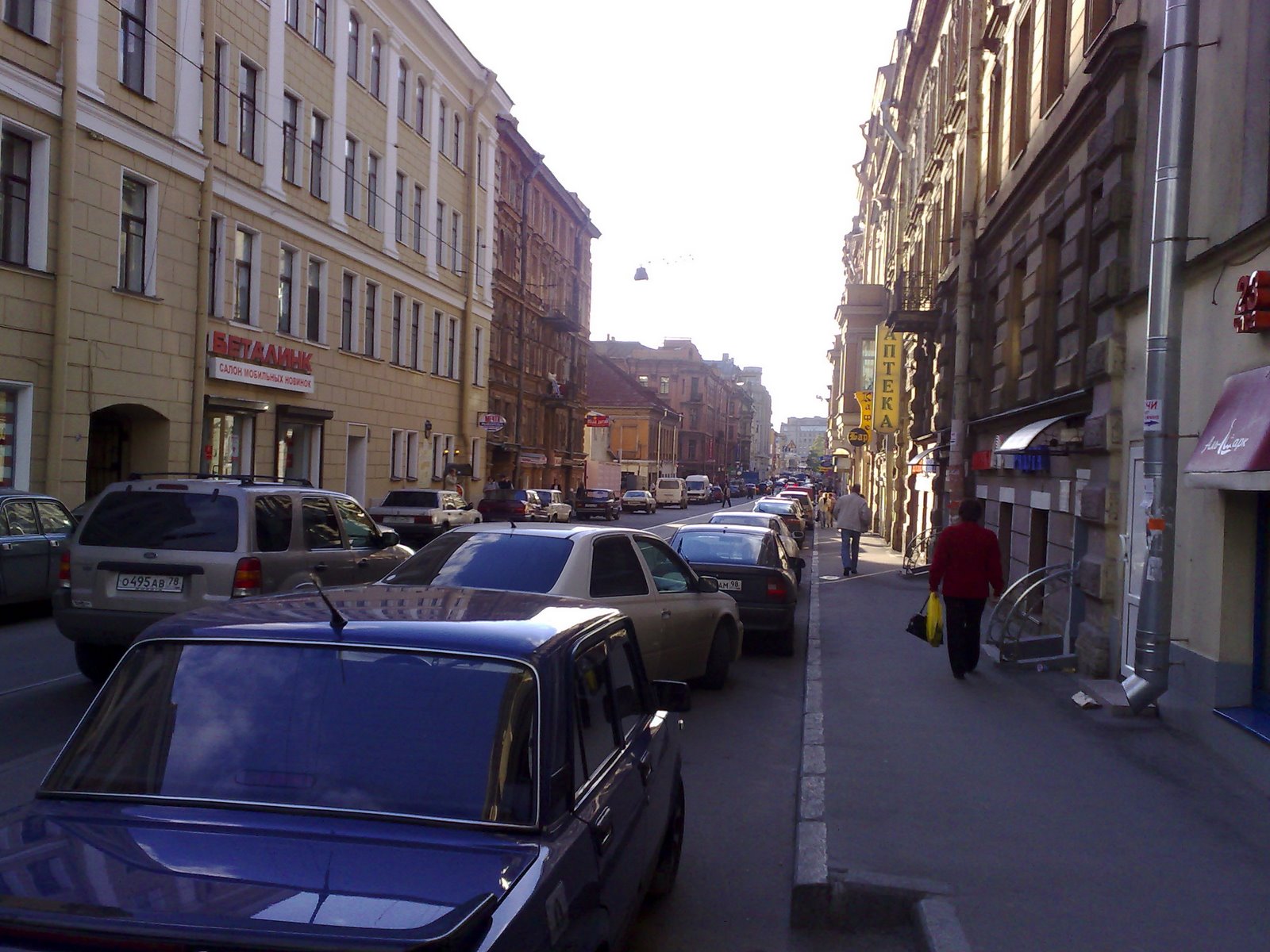

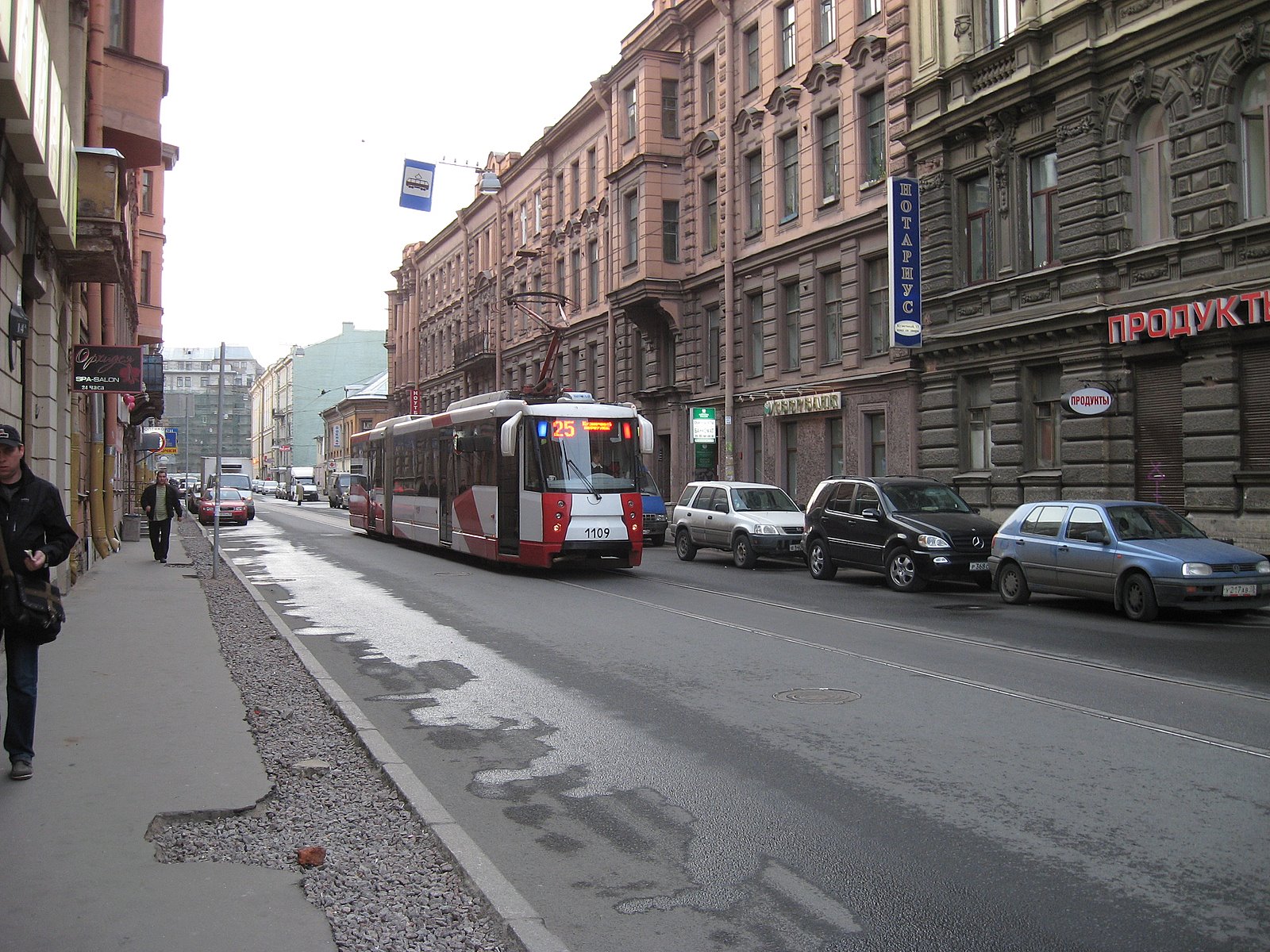

Второе - это линия по Загородному пр. через Пять Углов. При всей её заманчивости есть одна проблема - нужно двустороннее движение по Кузнечному переулку (остальные варианты плохи каждый по-своему). Возникают такие сомнения:
Двустороннее движение по Кузнечному пер. в свете необходимости сохранить подъезд автотранспорта (погрузка-разгрузка, ремонт, пожар и пр.), см. фото 1 и 2. Я вижу только два варианта, либо прокладка встречного пути рядом с существующим и возможность остановки транспорта только с одной стороны переулка, либо "львовский вариант" (остановка посередине проезжей части, движение по краям).

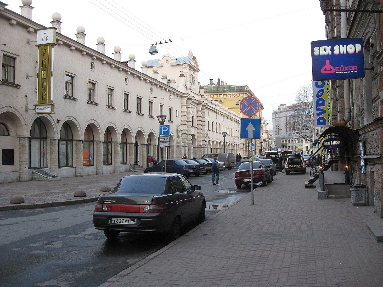

Реальность прокладки линии мимо рынка с превращением этого участка в трамвайно-пешеходный (фото 3). Узко всё-таки, а смысл такой прокладки - в приближении остановки к рынку и входу в метро, в противном случае можно и в объезд через Колокольную.
