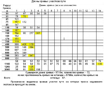

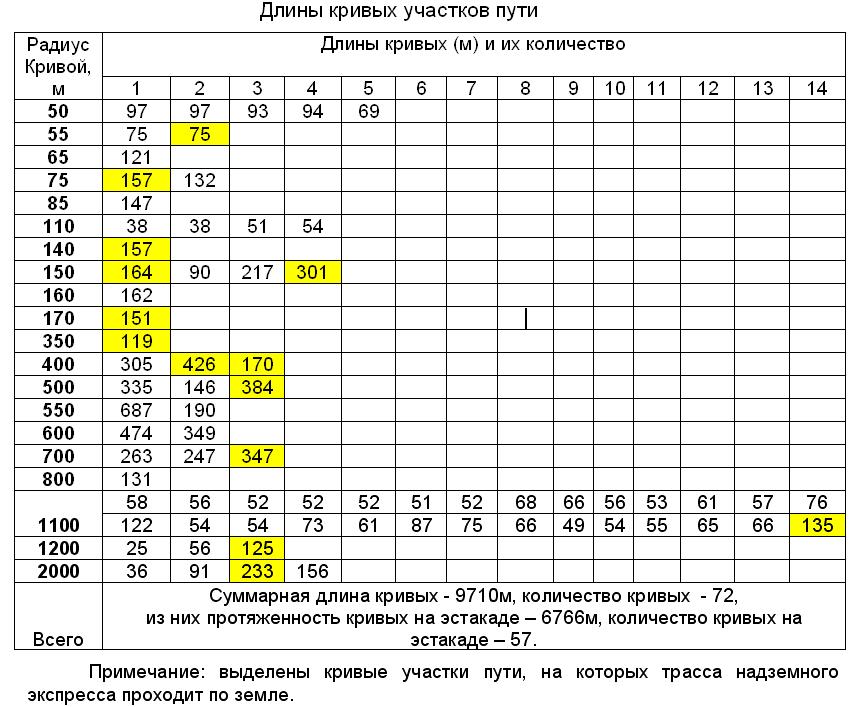

Кривые по трассе надземного экспресса
Дем
Сообщения: 646
Сообщение Дем »
Вообще любопытно - целый десяток кривых (и почти все 50м) - на 120°...

Удивительно. Насчитатал 7 таких кривых. Не думал что трасса НЭ будет иметь углы более 90 градусов.

А указанные длины - это с или без переходных кривых? Тогда углы могут куда меньше получиться.
