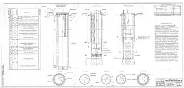

Нет, рассечка - часть конструкции ствола.
Хотя сам монолитный ствол - да, заканчивается на 60 метрах, кроме того рассечка и ствол выделены в разные временные отрезки.
Кроме того под стволом будет зумпф, который тоже можно считать конструкцией ствола.
Короче, спорный у Вас вопрос.
Re: Горный институт (проектное название "Большой проспект")
572-й и 467-й стволы - близнецы братья (только 572-й чуть покороче). Конструкцию 467 ствола можно посмотреть в теме по НВЛ.
По сути - да.
Только ещё различаются технологии сооружения ограждающих конструкций - БСС(572) против СВГ(467).
Не помню только, будет ли на 572 ВВУ.
Будет. В том числе - и эваковыход.
Из-за этого и диаметр ствола увеличен (для возможности размещения лестничных маршей).

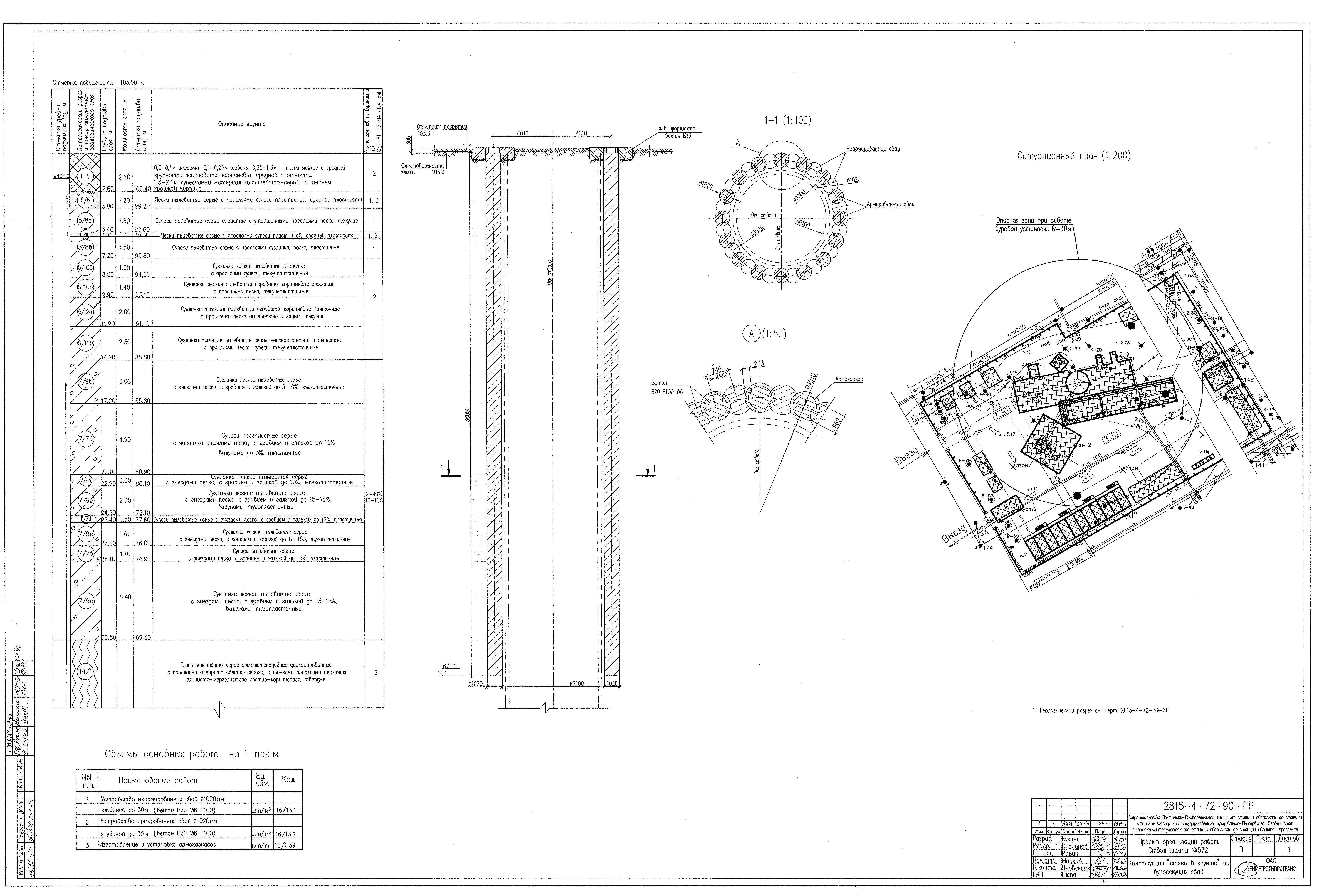

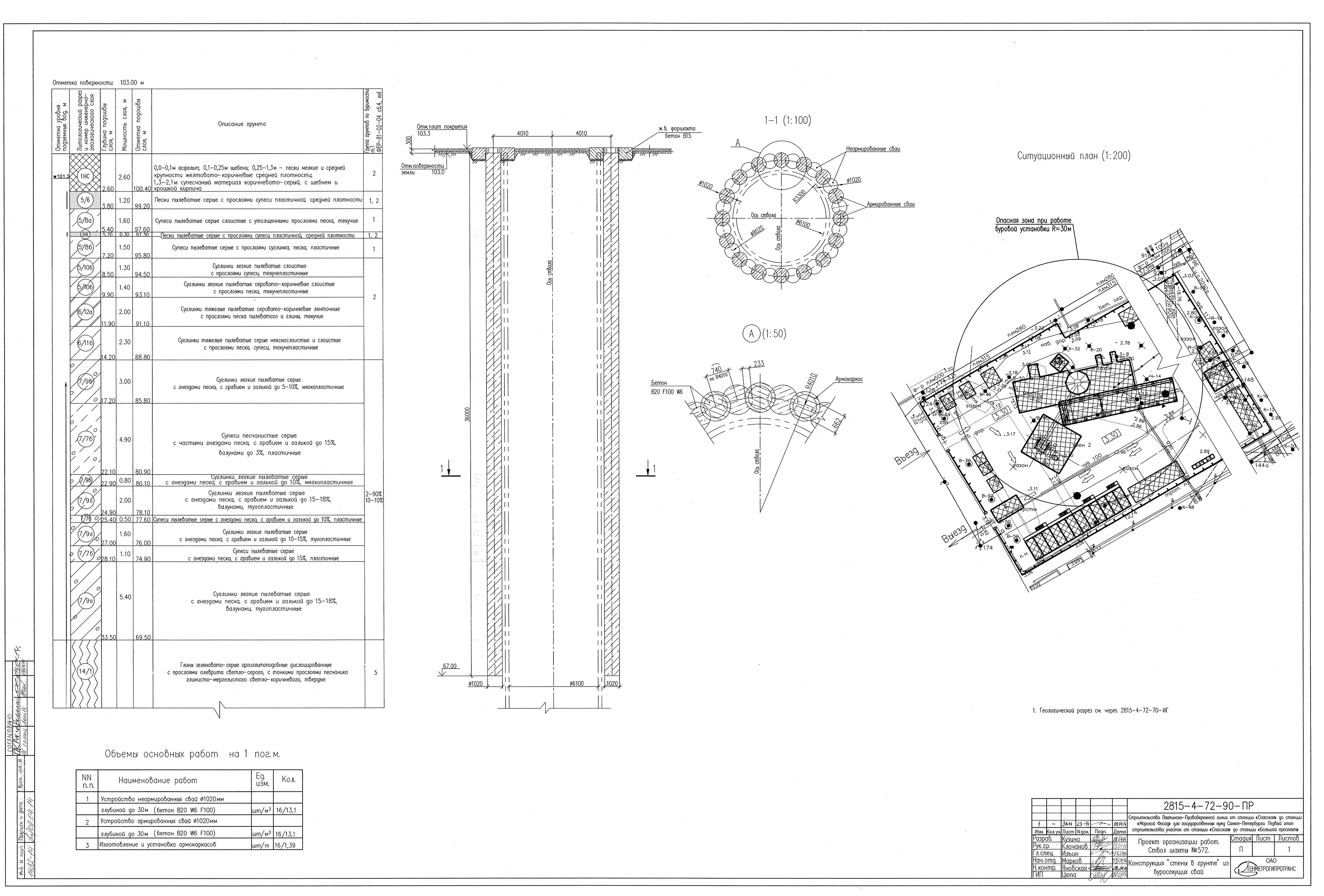

Надо знать условия строительства чтобы оценить решения.Проект проходки шахты №572
