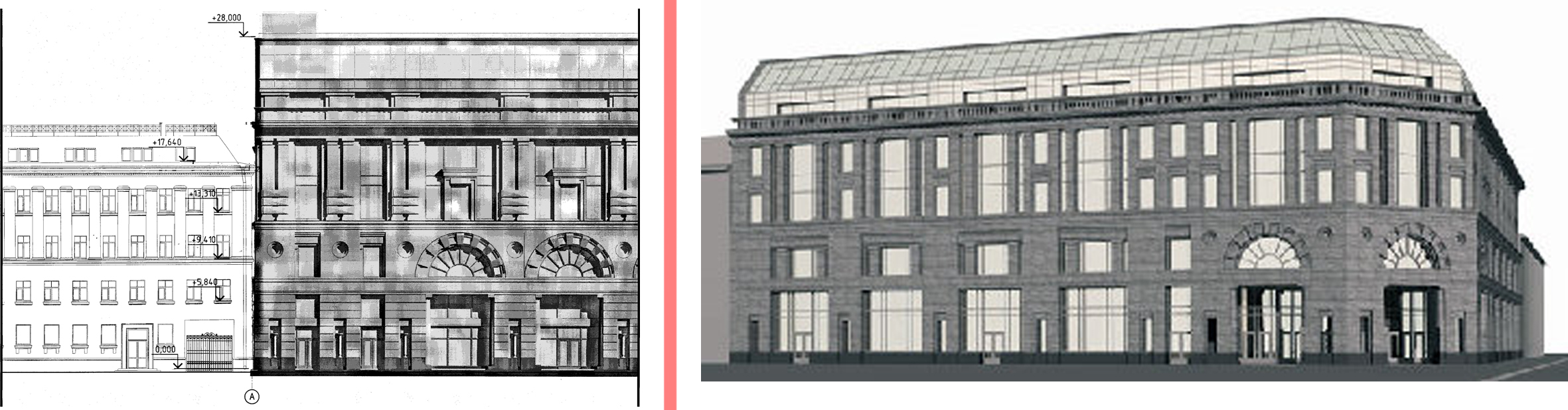

Я вот тут сравнил два домика, по-моему они СЛИШКОМ похожи. Как вестибюли Электросилы и Фрунзенской.
http://spb-projects.ru/forum/viewtopic. ... 8478#48478
viewtopic.php?p=117180#p117180
(не умею картинки разместить вместе, помогите, please)
(Или с помощью тега Img)

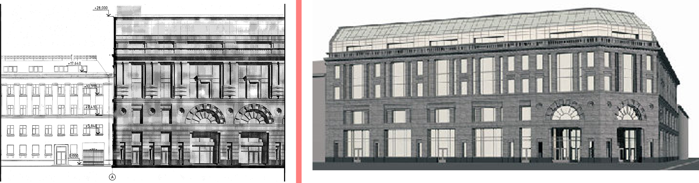

Вход будет с угла, через коридор.
Архитектор Андрей Геннадьевич Шаров.
Да, архитектура становится более мощной.

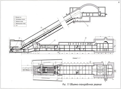

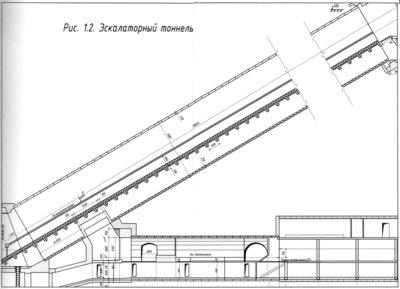

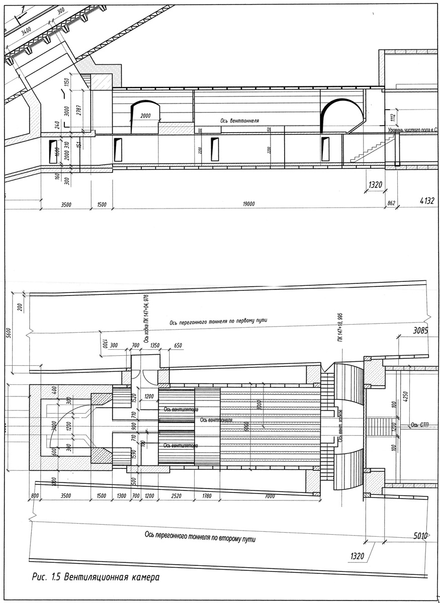

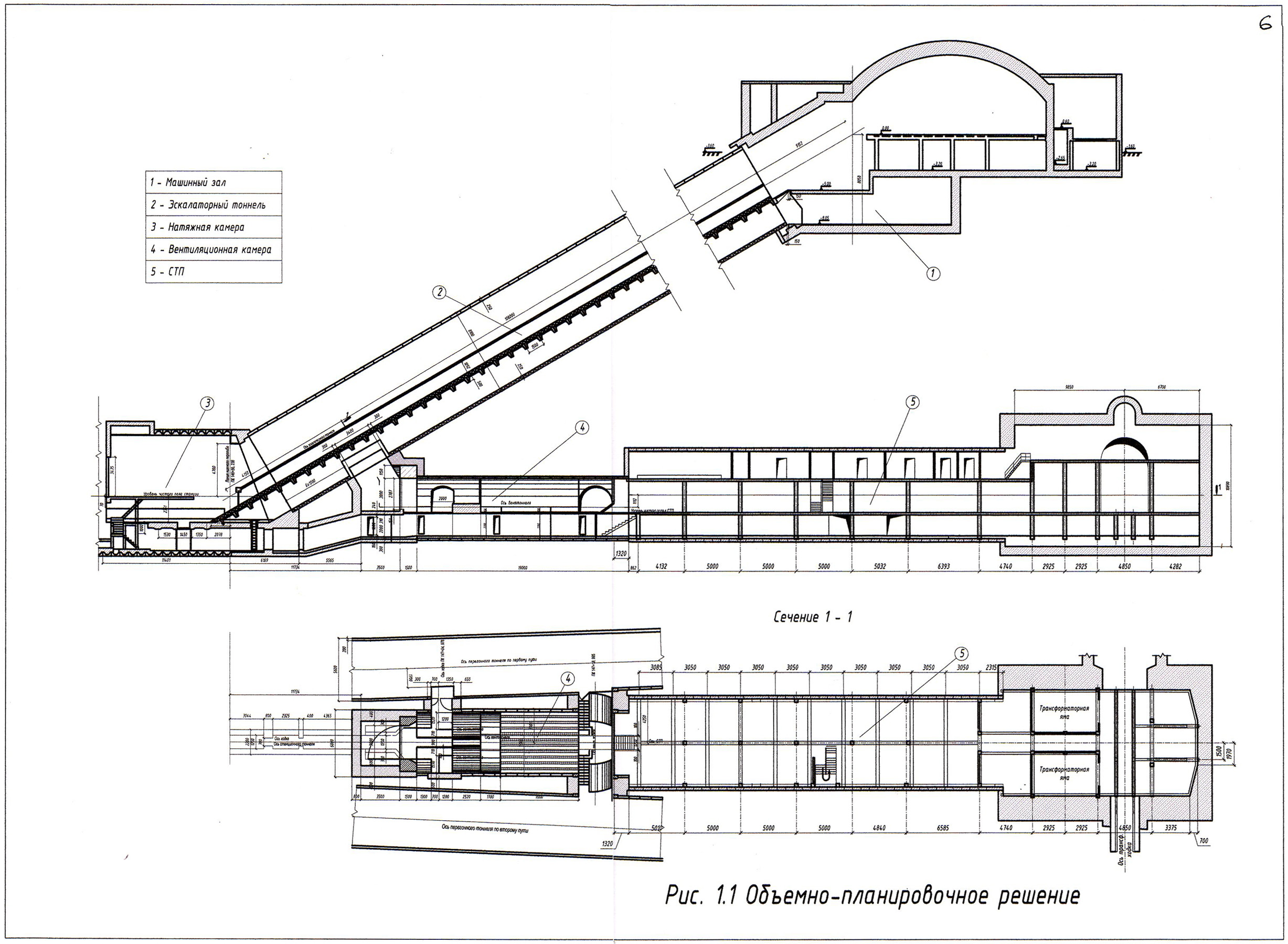

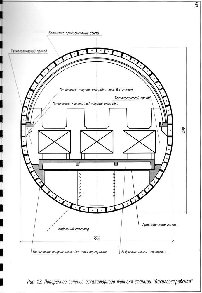

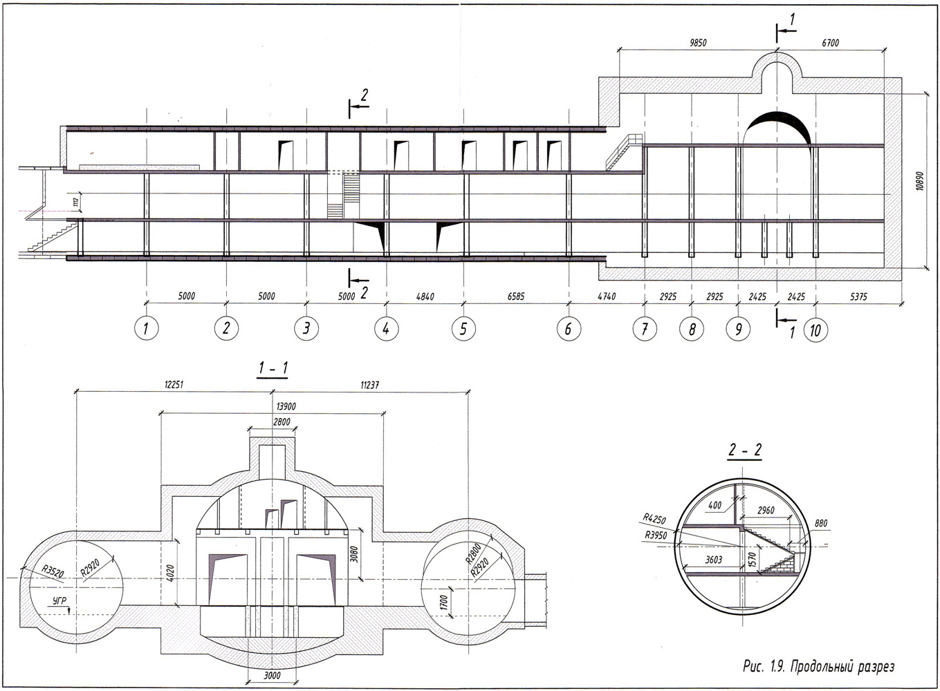

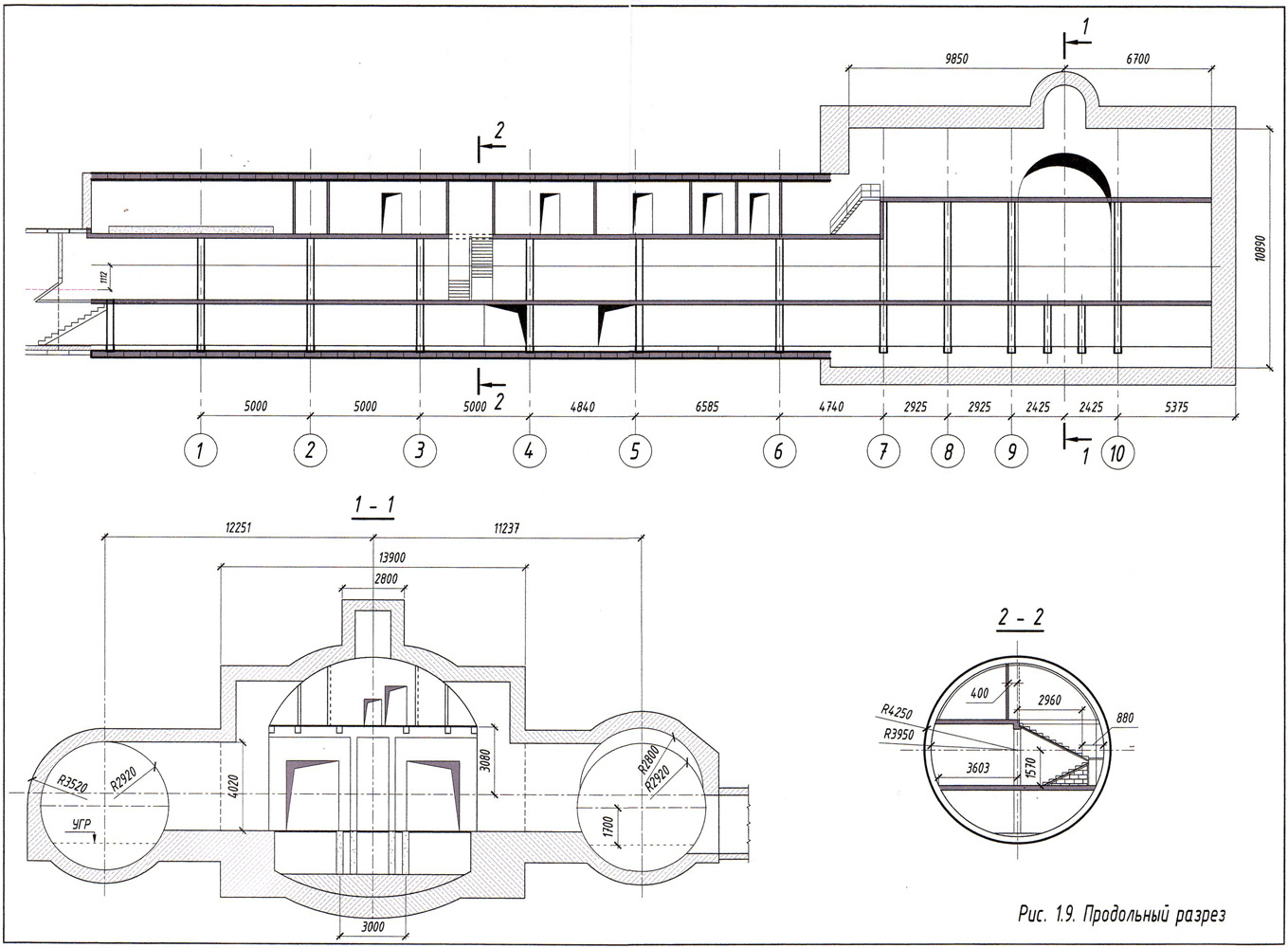

Материалы по наклоннику:

tura8 писал(а):Вход будет с угла, через коридор.
Ну нафига?
Чтобы вывести выход на угол, его пришлось удлинить, что приводит к растрачиванию полезной площади.
К такой же растрате приводят косые стены. Кстати, по тем же соображениям турникеты было бы экономичней внизу - там всё равно расширение из за лестницы и дверей.
Что касается входа то да, если его вывести на сторону здания он станет длиннее, но опять таки место не будет бездарно пропадать из-за косых стен.
И ещё, рядом с входом в метро, расположены входы в здание. В час пик они могут оказаться заблокированными.
В общем. :evil:

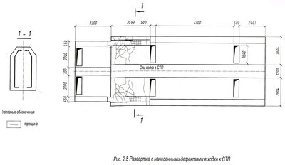

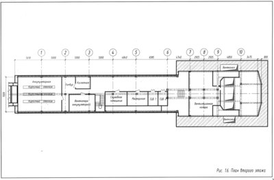

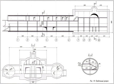

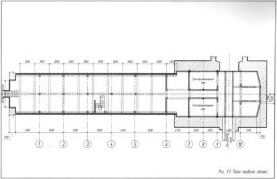

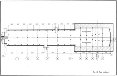

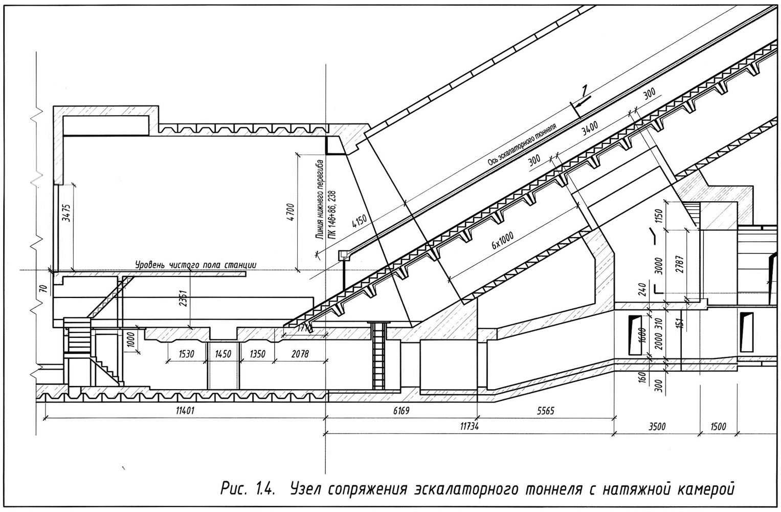

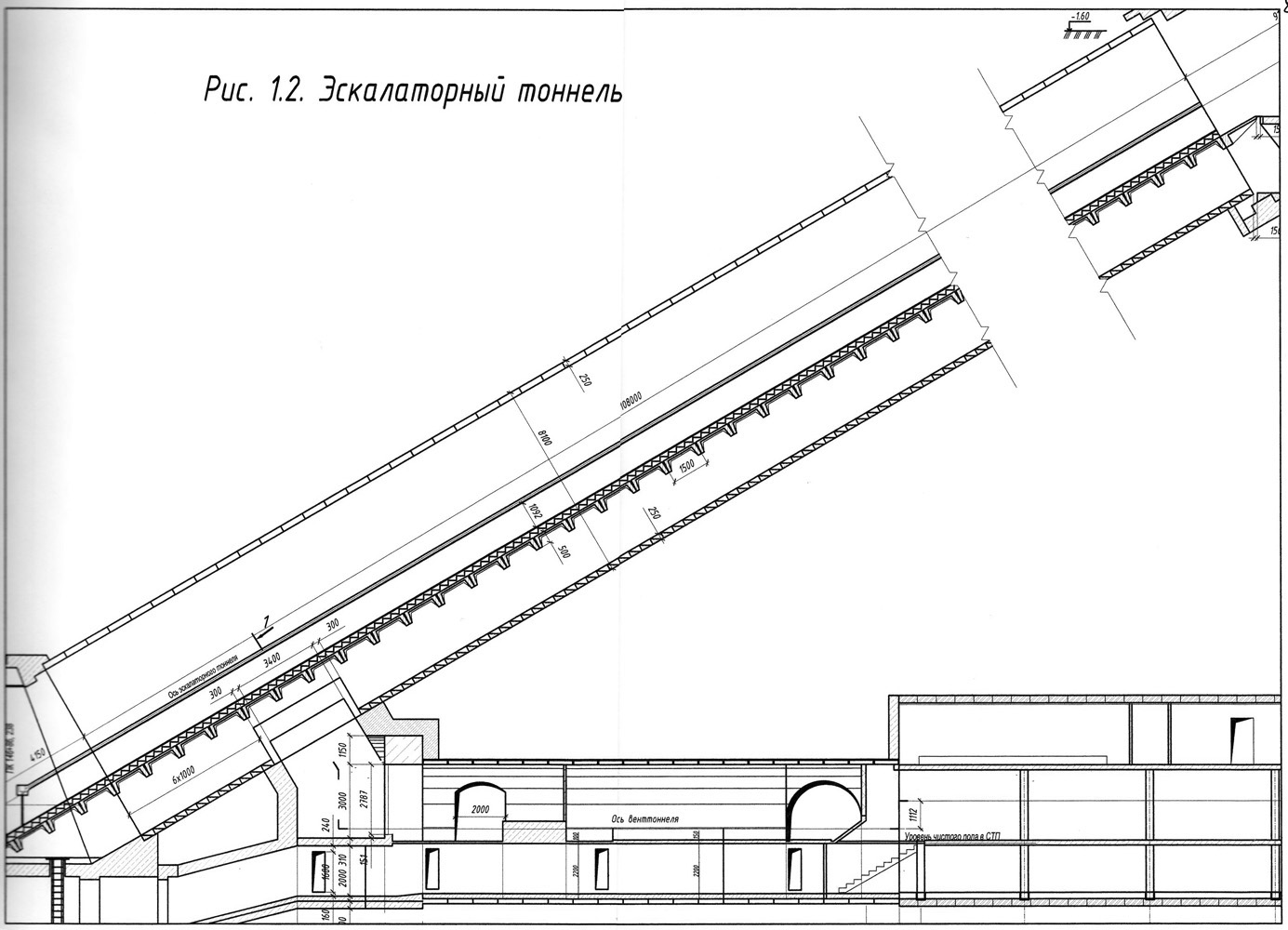

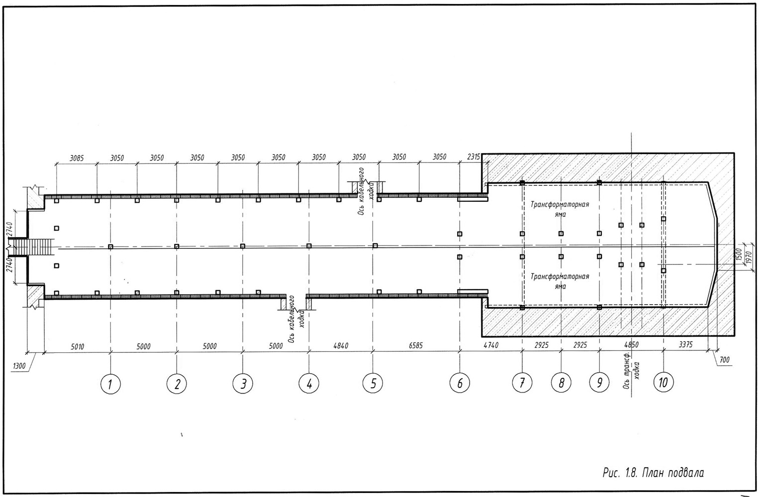

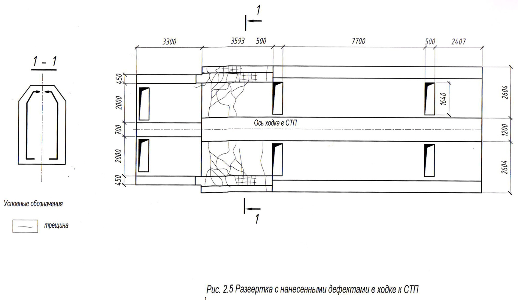

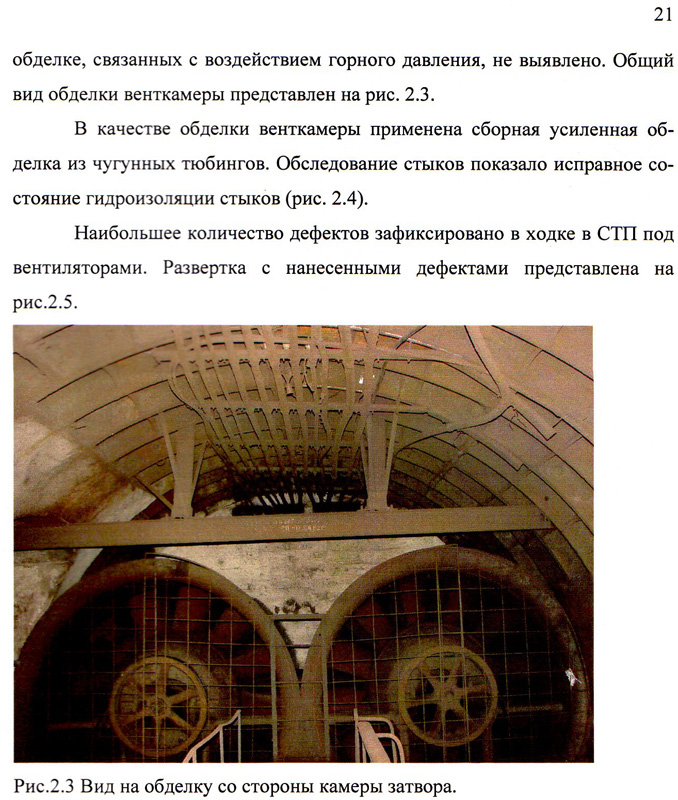

Ещё материалы по наклоннику:

Хм, что-то не замечал трещин в этом ходке... :x

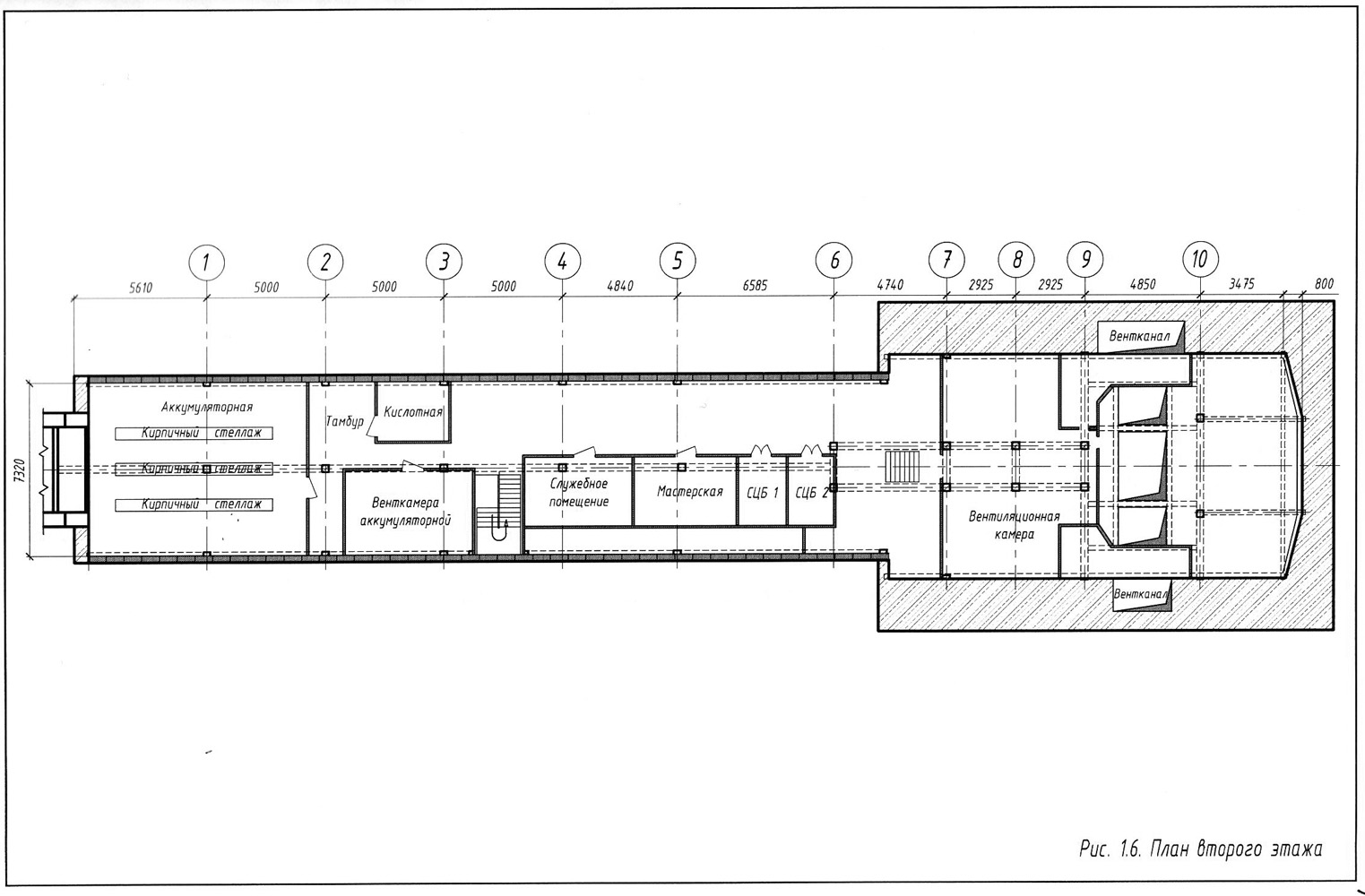

На фото 1.6 что за помещение такое со странным названием "Кислотная"?=)
Сообщения: 8283
Re: Василеостровская
Это помещение, где разводят и хранят растворы для аккумуляторов.
