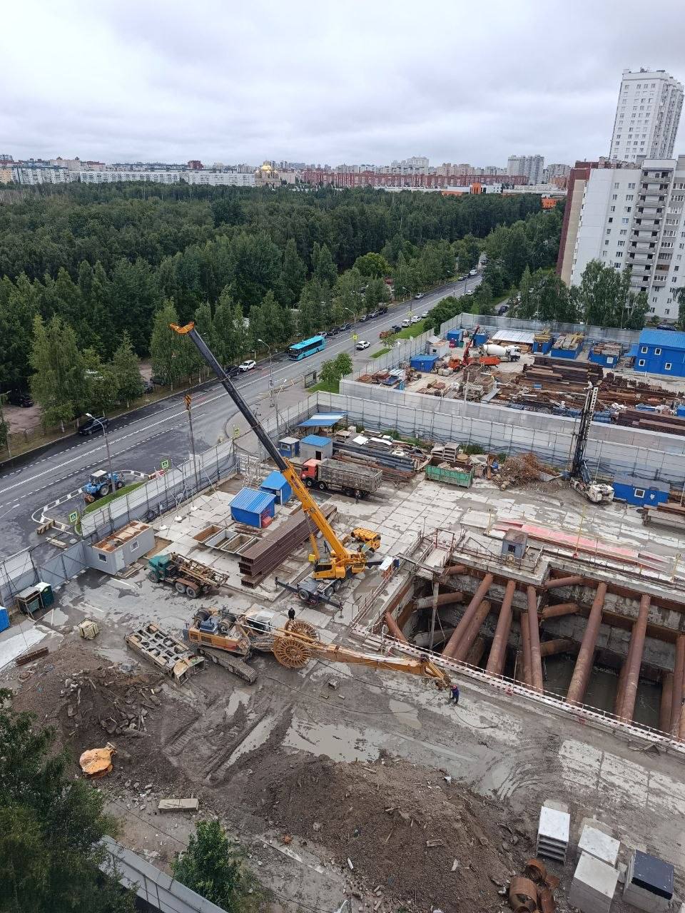

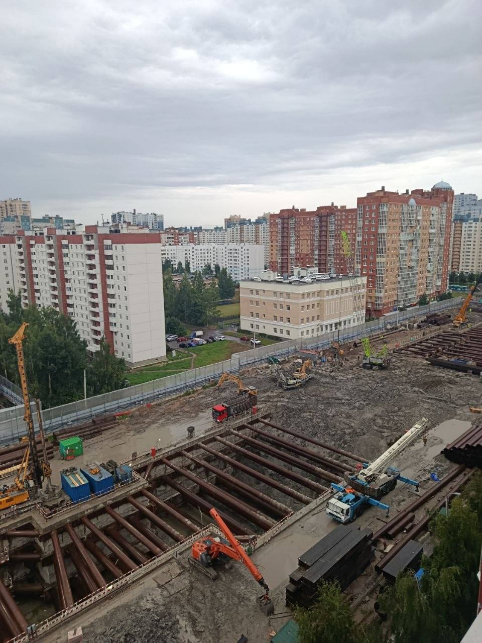

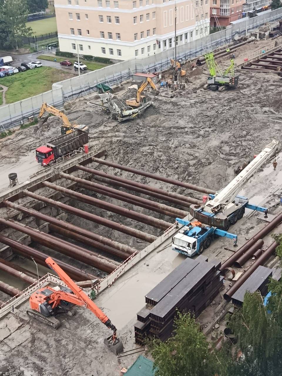

Так сейчас выглядит станция «Богатырская» (проектное название — «Яхтенная») Невско-Василеостровской
линии метрополитена Петербурга.
Здесь продолжается разработка котлована: выемка грунта внутри ограждающей конструкции («стена в грунте») и установка раскрепляющих котлован элементов — распорных поясов, раскосов и расстрелов.
На участке станции со стороны Богатырского проспекта — продолжается разработка котлована в самой широкой части станции, где разместятся эскалаторы спусков на платформу. По мере разработки котлована устанавливаются опорные пояса и распорки между ними.
Технология строительства станции включает создание «стены в грунте». Сначала по контуру будущего котлована сооружают эту конструкцию. Затем внутри периметра производят выемку грунта, укрепляя стену системой распорок. И уже в готовом котловане приступают к монтажу основных конструкций станции.
https://t.me/podzemnik_spb/11532

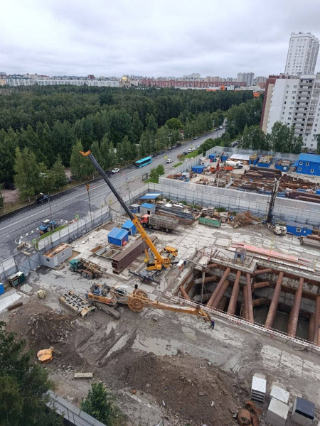

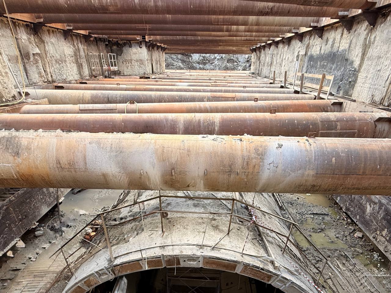

Начинают демонтаж блоков обделки (демонтаж тоннеля).
Оттуда же: https://t.me/c/1792427918/229615.

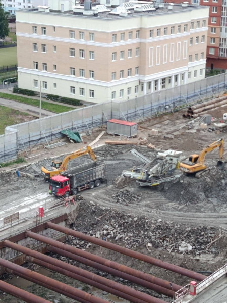

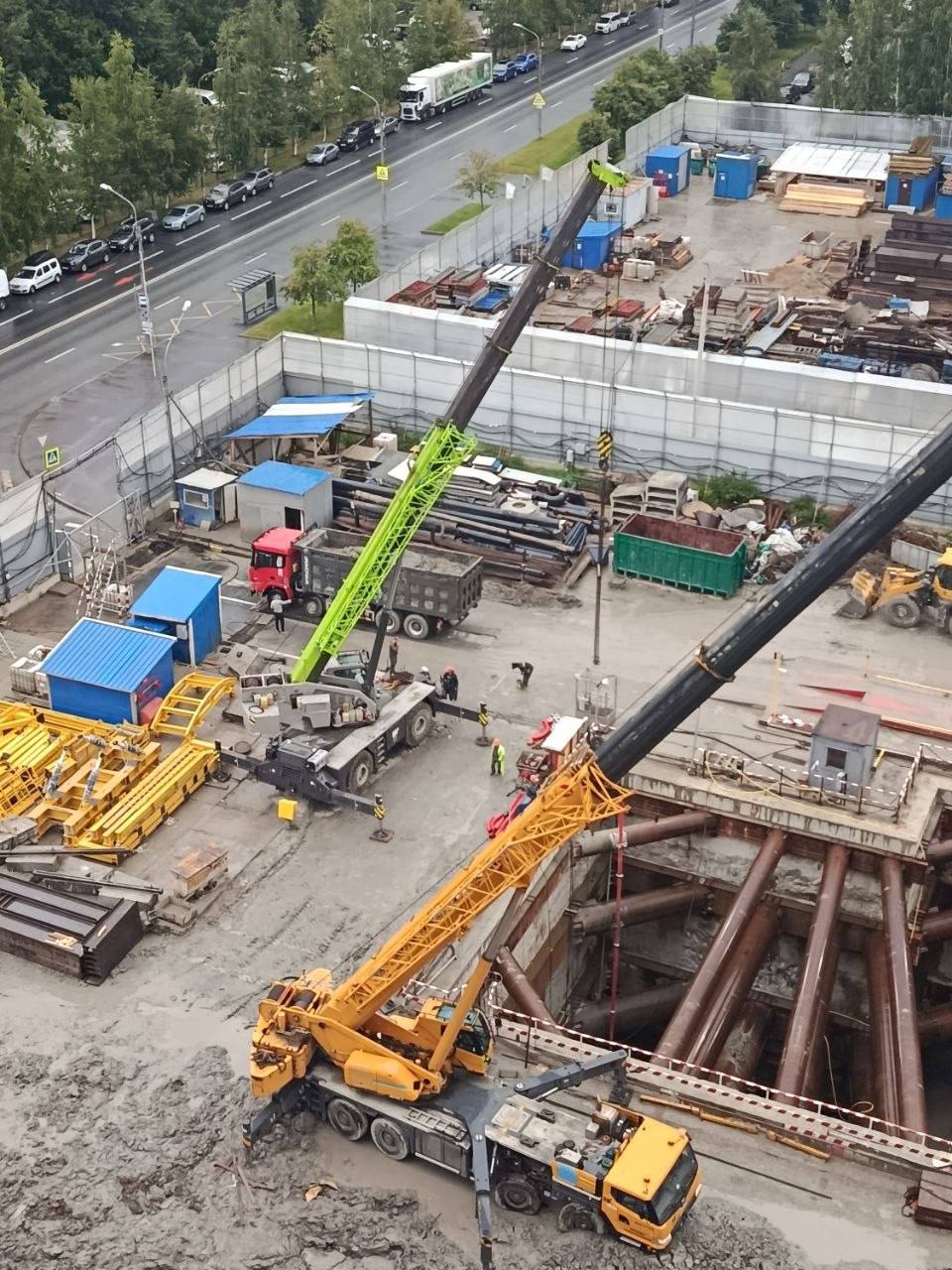

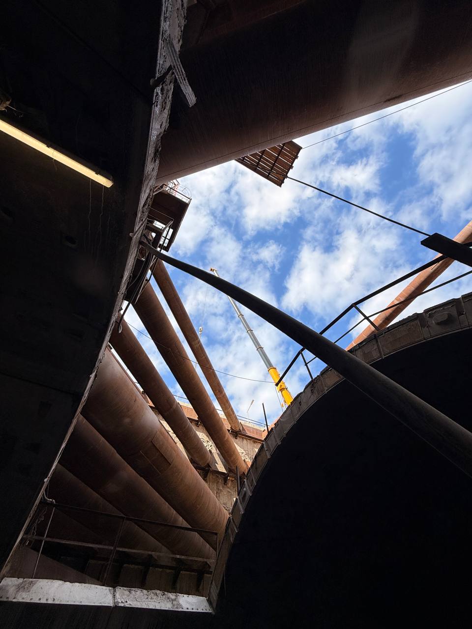

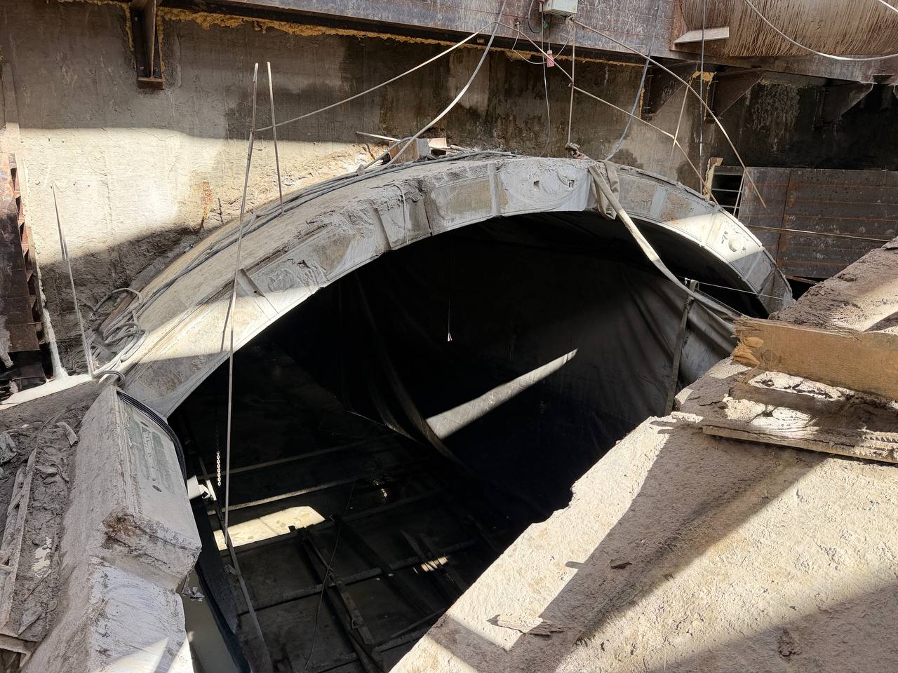

На строительстве станции «Богатырская» (проектное название — «Яхтенная») Невско-Василеостровской
линии метрополитена Петербурга начинается демонтаж блоков тоннельной обделки в границах будущей станции. Работы идут с применением технологии алмазной канатной резки. В такой пиле режущим элементом служит цепь, на звенья которой напаяны алмазные пильные диски. При работе цепь движется и алмазные сегменты «пропиливают» бетон, в том числе железобетон.
На поверхности продолжается разработка котлована: выемка грунта внутри ограждающей конструкции («стена в грунте») и установка раскрепляющих котлован элементов — распорных поясов, раскосов и расстрелов. Со стороны Камышовой ул. обнажили больше половины тоннеля. В обделке пробурили отверстия, через которые пропускают цепь и совершают пропилы. Будущий демонтируемый блок закрепляют анкерами к стропам автомобильного крана и после его отделения из кольца вынимают на поверхность.
https://t.me/podzemnik_spb/11617

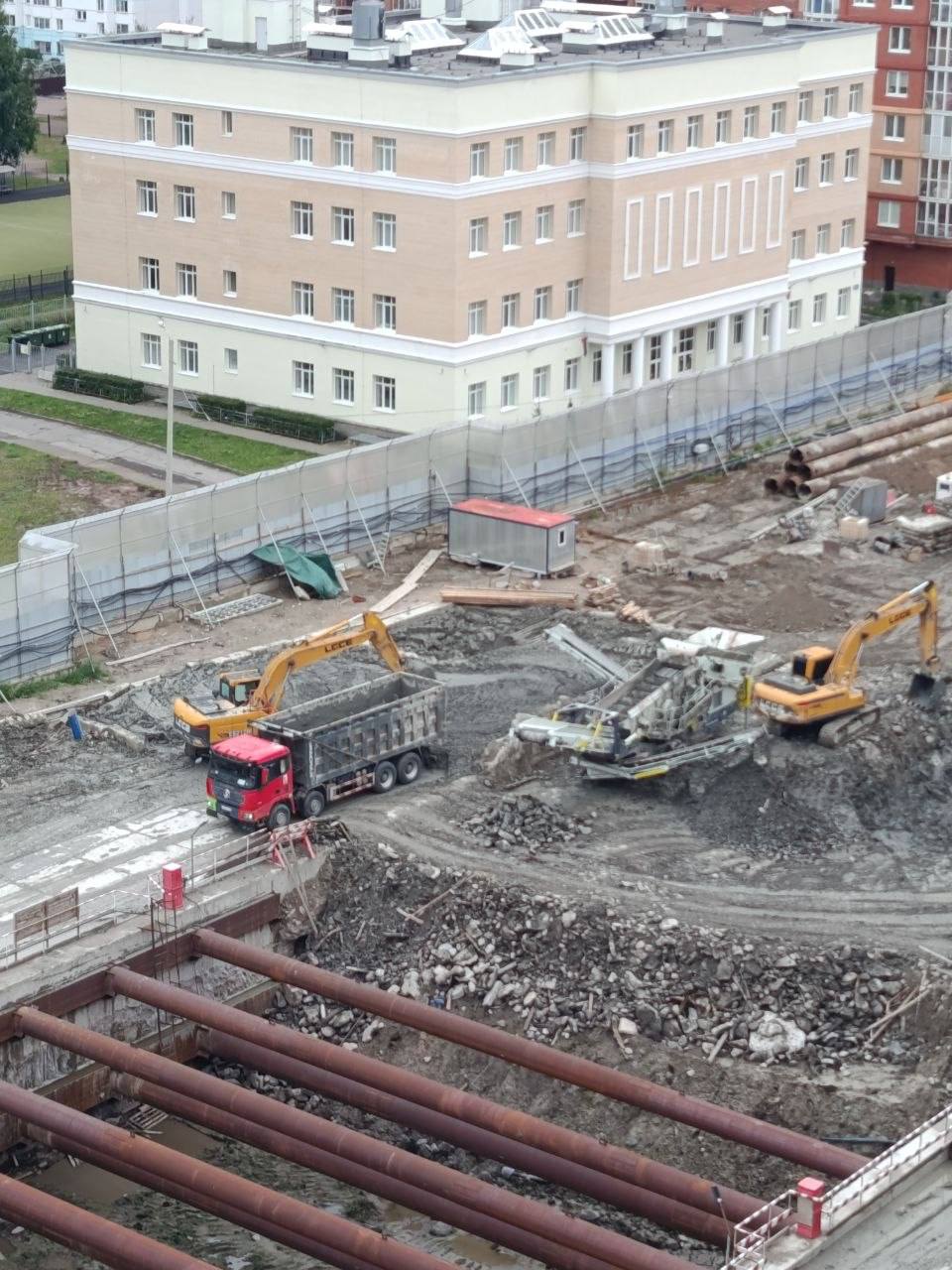

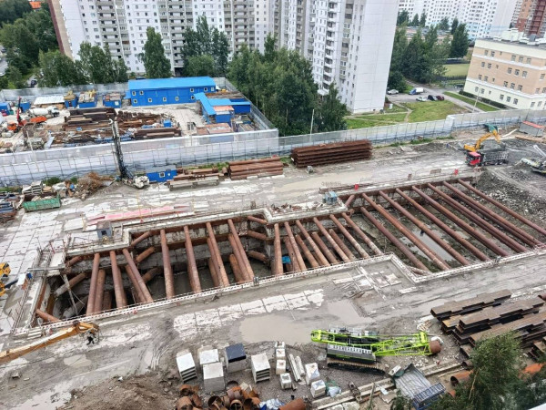

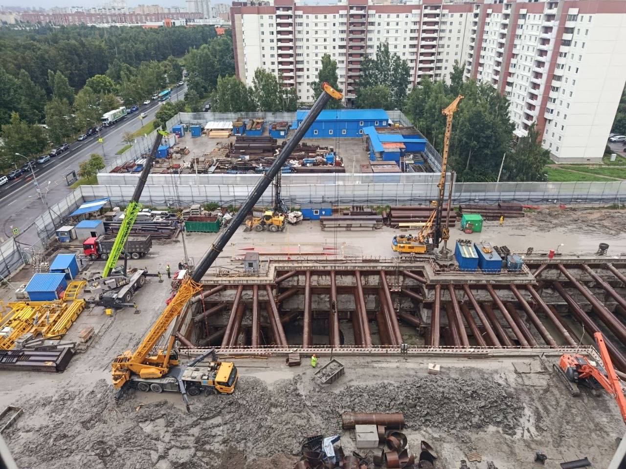

https://t.me/podzemnik_spb/11629

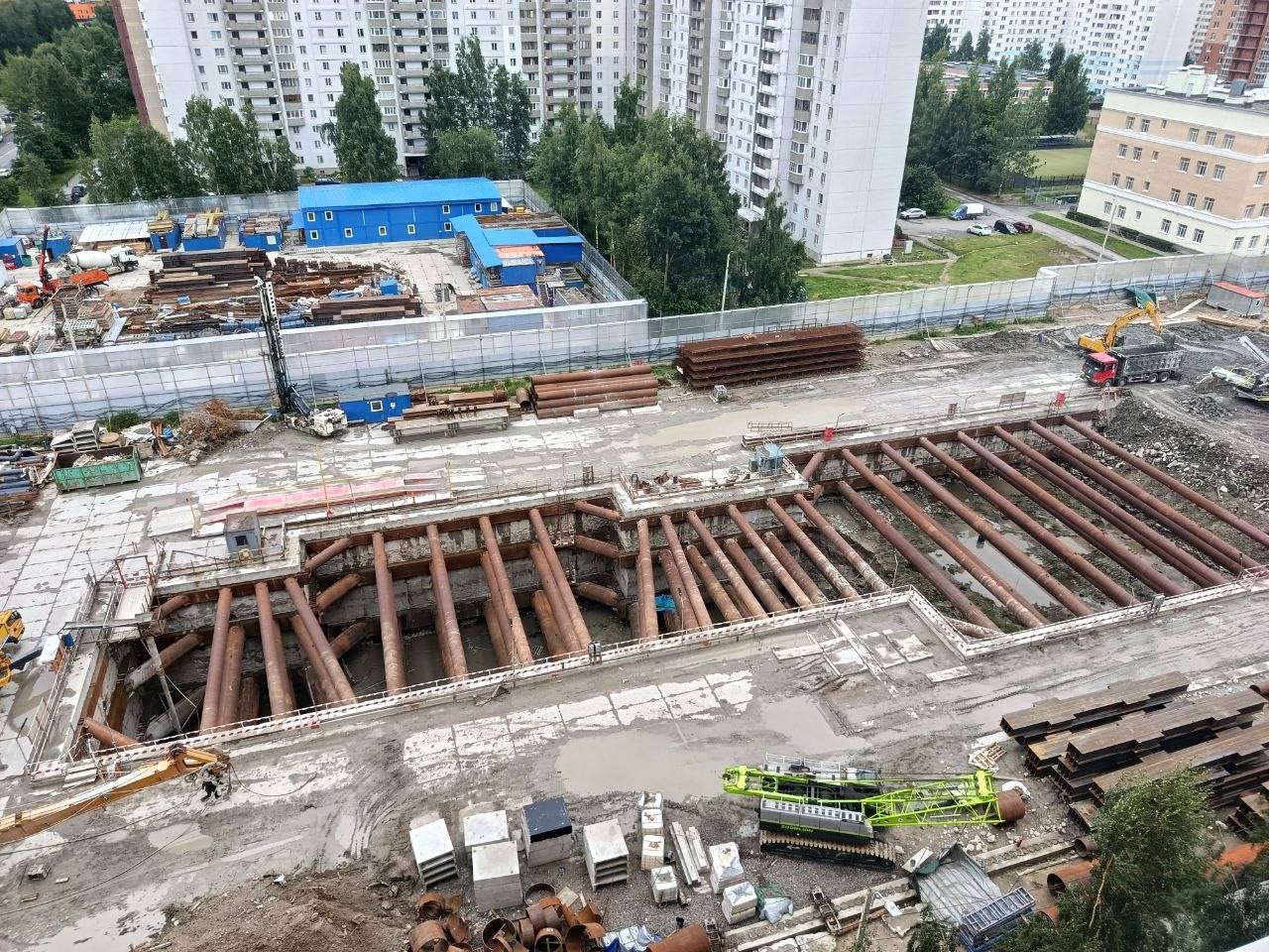

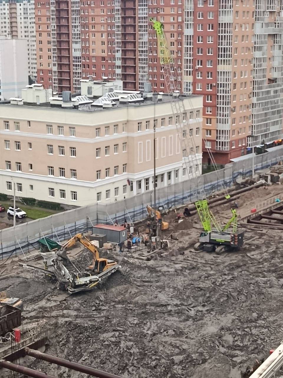

К разработке средней части всё ещё не приступили.
Писали, на разработку котлована отведён год, а начали в предыдущем декабре.

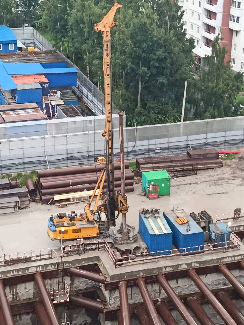

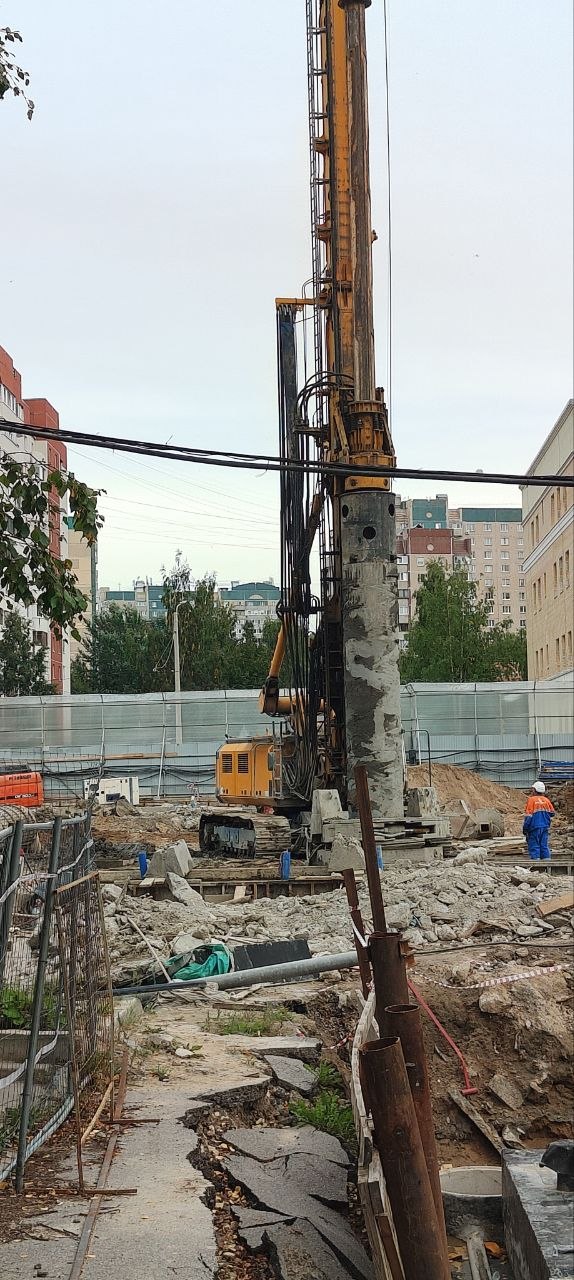

На Богатырской продолжаются буровые работы.
Из комментов в чате Подземника: ссылки не будет, пост удалён.
