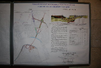

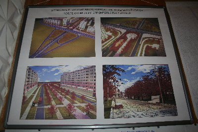

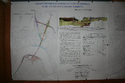

Фотографии с общественных слушаний. "Извиняюсь за кривой почерк" - люди добрые по объективу стулом поелозили :-(.
Возможный вариант благоустройства апрельской улицы после окончания строительства туннеля.
Планировочные и основные конструктивные решения по Орловскому туннелю.

Планировочные и основные конструктивные решения по Орловскому туннелю. (Повторное фото)

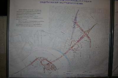

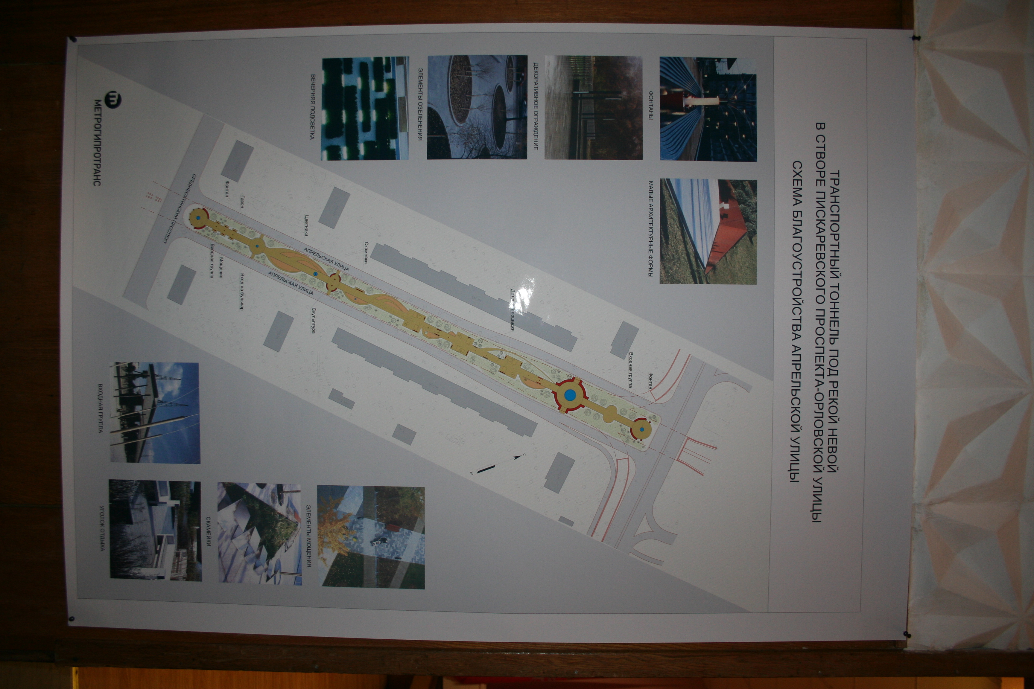

Фотографии с общественных слушаний - продолжение.
Сообщение drbug »
...Продолжение.
Мероприятия по охране окружающей среды и защиты жилой застройки от шума.

Схема благоустройства апрельской улицы.

А там можно было где-нибудь увидеть места взимания оплаты? сколько ни видел схем с этого проекта, не могу понять, где они собираются деньги брать????
alexeybk
Сообщения: 23
Зарегистрирован: 05 окт 2005, 16:12
Сообщение alexeybk »
Насколько я понял из картинок, под садом "Нева". За порталом подводного тоннеля есть расширения, там чёрненьким такие "баррикады" нарисованы на рисунке 8122.

откровенно говоря этот проект начинает мне нравицца всё меньше.
т.е. концептуально он безусловно хорош. Петербургу 21 века катострофически не хватает переправ вообще и через Неву в частности.
но вот детали...
например место где от Свердловской отходит Пискарёвский. оно так и останется идиотским перекрёстком со светофором, постоянной генерацией пробок и прочими прелестями??
а въезд с Пискарёвского в тоннель? он что планируется через Металлистов и Апрелевскую???
про левый берег я не говорю вообще, там всё в тумане совсем..
да, про место сбора денюжки тут уже сказали, тоже кстати та ещё тема...

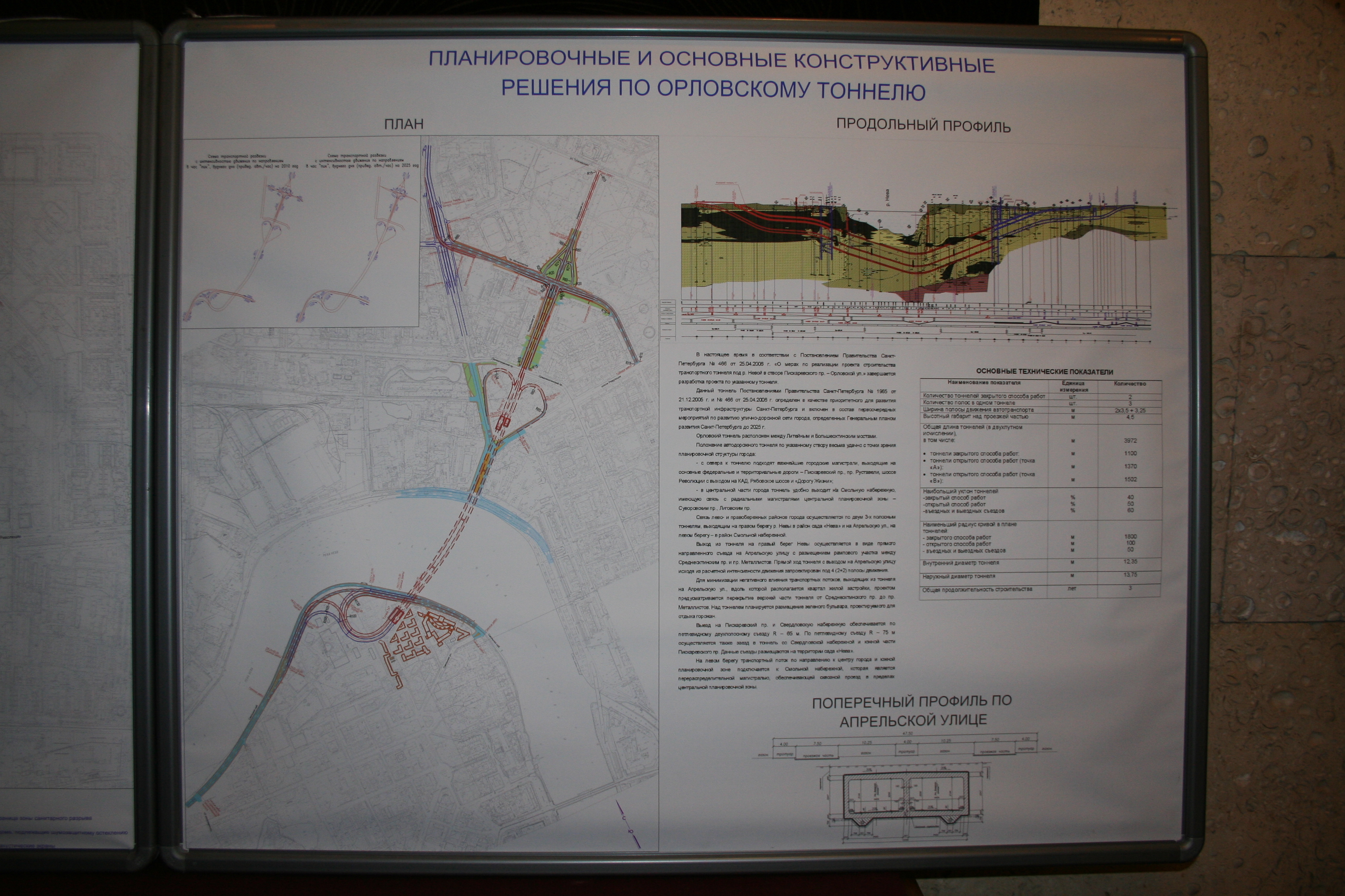

Господа, не подскажете ли ссылку на схему, только большего размера, чем на http://www.gorodovoy.spb.ru/rus/news/civil/674977.shtml
Все облазили, не найти....

dosja @ 2006-09-12, 19:29 писал(а):Господа, не подскажете ли ссылку на схему, только большего размера, чем на http://www.gorodovoy.spb.ru/rus/news/civil/674977.shtml
Ну смотрите же внимательнее! На данной странице чуть выше: http://metro.nwd.ru/download.php?id=3619

Впрочем, держите ещё одну, чуть-чуть получше (увы, не совсем в фокусе).
Продольный профиль.
Продольный профиль.
