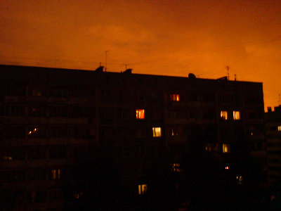

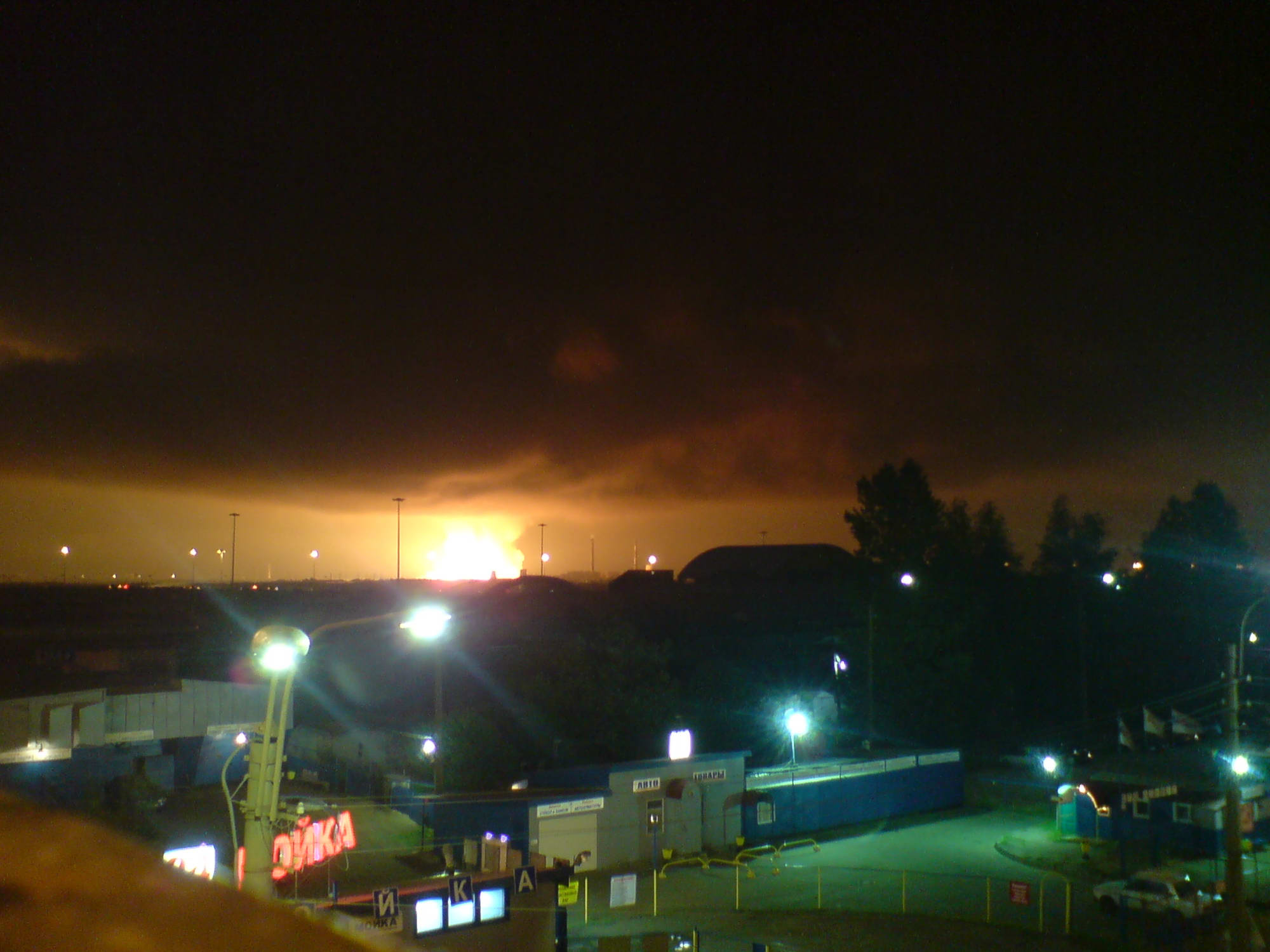

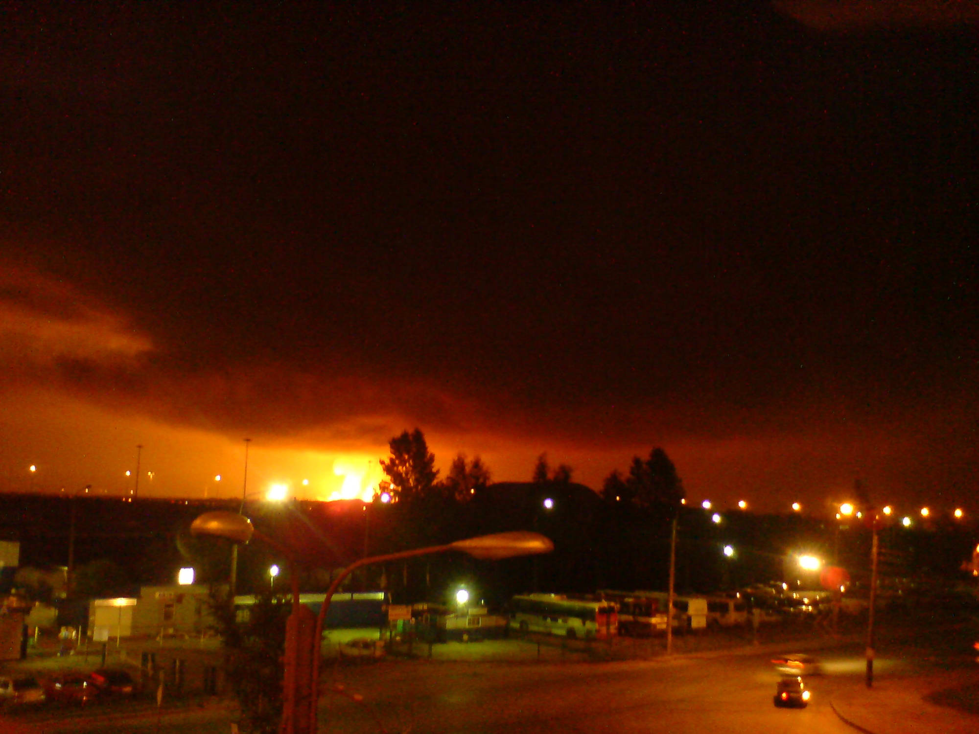

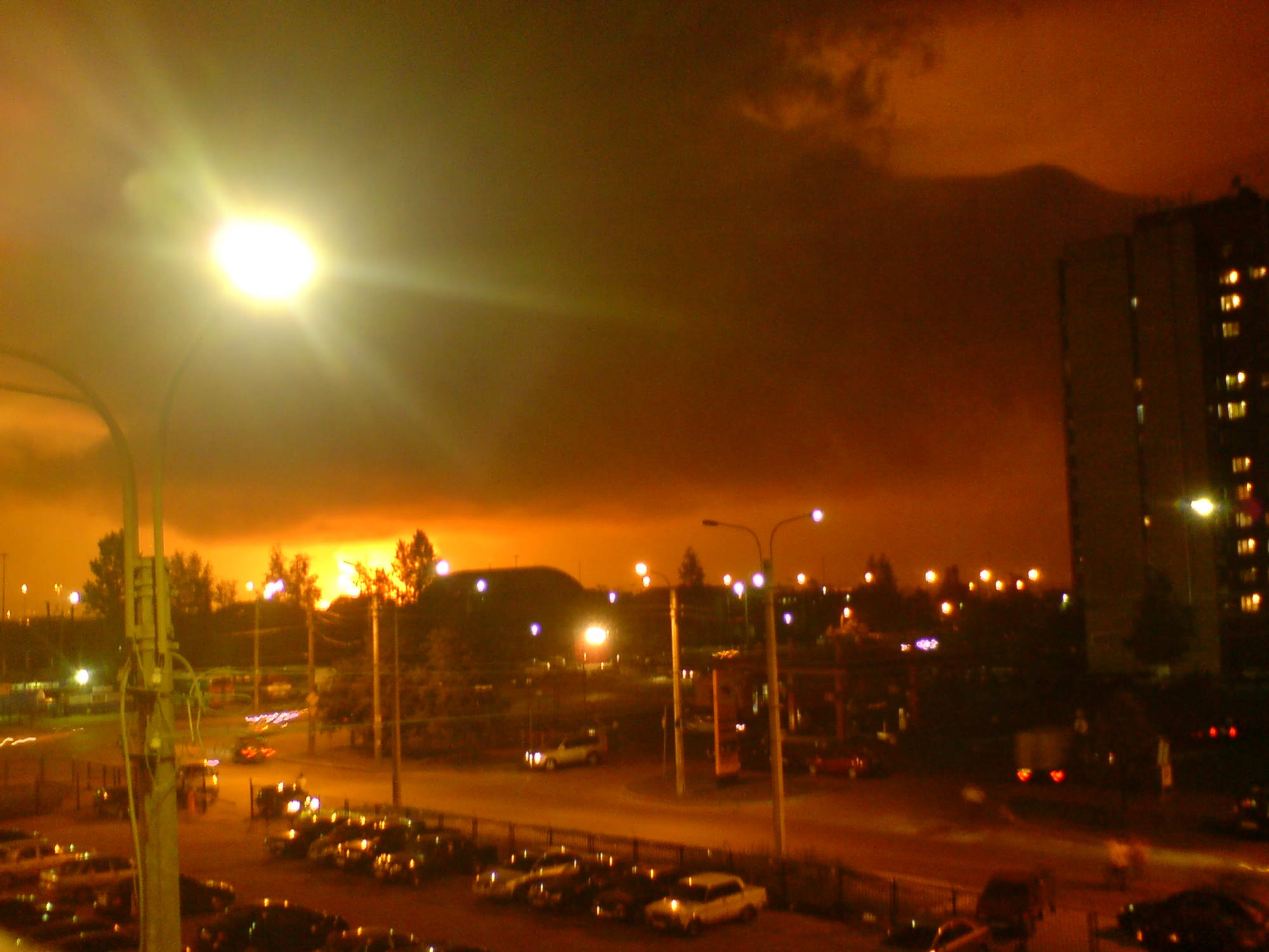

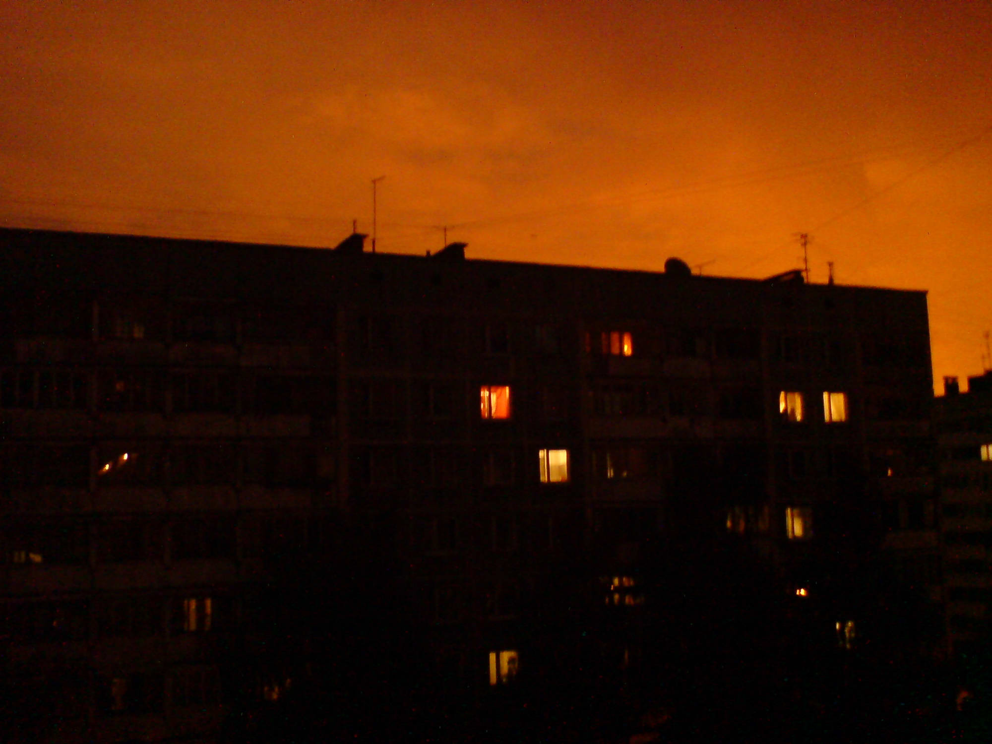

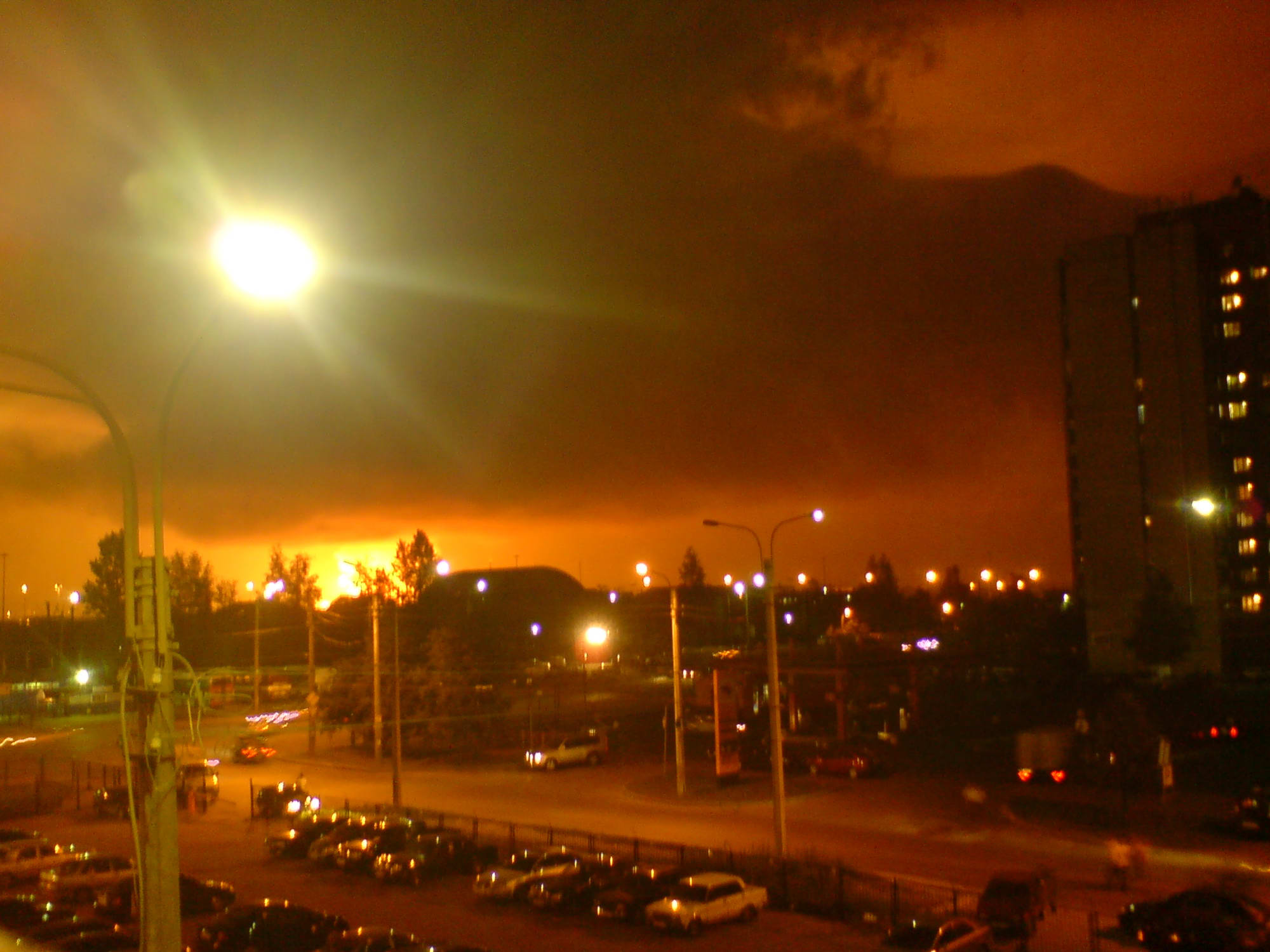

взрыв! мощный взрыв!
Сидел дома за компом, моргнул свет. Пошёл на кухню налить чаю, смотрю - зарево на севере. Минуты две поглядел как вдруг взрывная волна... даже люстра на кухне закачалась! Ну я и давай одеваться и бежать в бомбоу... в смысле, на улицу - поглядеть шо це таки ))
только что вернулся оттуда - дошёл сначала до виадука на пр. Кульуры (на выезд из города весь стоял) - народу тьма было.
Потом дошёл до развязки пр. Кульуры/КАД - как раз всё и закончилось. Видимо, подачу газа перекрыли.
Версии агенства ОБС были от спуска летающей тарелки до спуска ядрёной бомбы со стороны САСШ.
Примерно через полчаса после первого взрыва (всего их было два) с неба пошёл дождь с пеплом и сажей... Но он довольно быстро прекратился.
Сделал несколько фото, не представляющих художественной ценности

MrVlad, фото 2 просто восторг. Хотя так грешно говорить об аварии...
