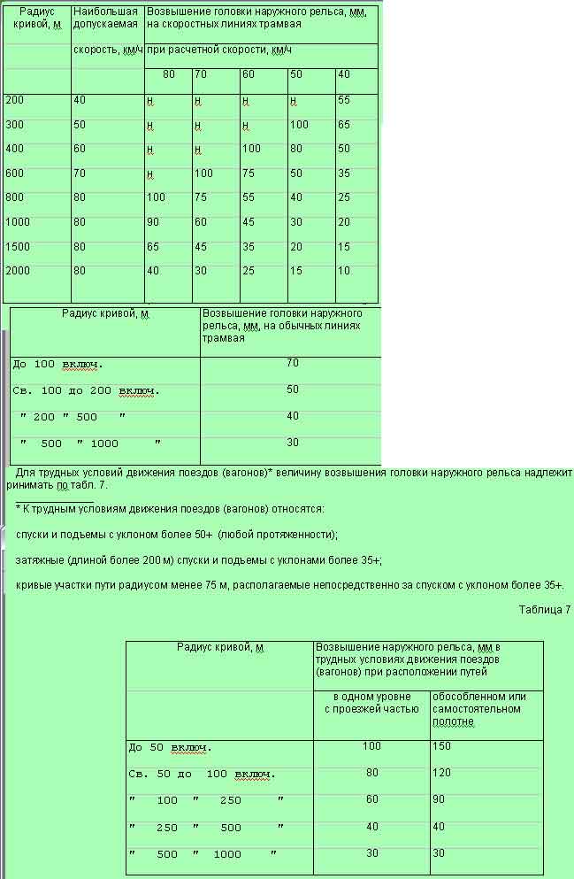

ASR82
Сообщения: 469
Зарегистрирован: 28 янв 2006, 01:27
Откуда: Пушкин
Сообщение ASR82 »
По СНИпу предусмотрено целых три таблицы возвышений для обычного и скоростного трамвая. Значение возвышения может достигать аж 150 мм при обособленном полотне, как на жд. Обычно же меньше. Там где есть стрелки и пересечения возвышения не сделать, а в простых поворотах присмотритесь - увидите.

ASR82
Сообщения: 469
Откуда: Пушкин
Re: И снова надземный экспресс.
Сообщение ASR82 »
Вот эти таблицы:
Волк
Сообщения: 26
Зарегистрирован: 16 окт 2007, 17:15
Сообщение Волк »
Kot, всё правильно, только поясню для незнакомых с геодезией. Углы в геодезии вычисяются как разность дирекционных углов направлений, т. е. углов отсчитываемых от северного направления по часовой стрелке и которые соответственно изменяются от 0 до 360 (а не 180 как видимо некоторые здесь думают) . Для удобства, чтобы не иметь отрицательных углов, принято углы определять как дополнение правого угла до 180. Таким образом поворт вправо 180-[font=Symbol]a[/font], а влево [font=Symbol]a[/font]-180. Теперь, я думаю ничего сложного нет.
Теперь о кривых - при нормировке скорости как в таблице можно и без переходных кривых. Скорость 80 км/ч только на радиусе более 800 м -довольно плавная кривая. На такой кривой "паштета в вагоне не будет.
