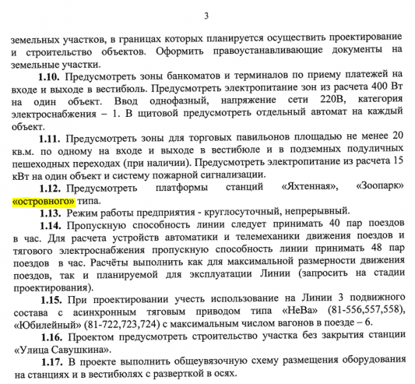

karhu писал(а):Надо было уточнить, что перепроектировать будут только участок от Туристской до Королёвской, Туристскую и так планировали мелким.
А то я вижу, что люди путаются.
Всё будет двухпутным и островным.
Наверно опечатка, "двухпутным и НЕ островным", т.е будет двухпутный тоннель и боковые платформы?
Shtyr
Сообщения: 358
Зарегистрирован: 01 мар 2006, 23:44
Станция метро: Пионерская
Сообщение Shtyr »
У меня была мысль, может быть это куски старой документации. Но написано вроде довольно четко:
Хочется дожить до любой реально воплощенной фэнтези-карты метро, хотя бы официальной...
Сообщения: 1721
Станция метро: Приморская
Сообщение Manhattan »
Думаю просто попутали.
Сообщения: 3154
Сообщение Randy »
простите мое невежество, а как вообще возможно сочетать двухпутный тоннель и островные платформы?
Kenny
Сообщения: 408
Станция метро: Спортивная-1
Сообщение Kenny »
Ну в Москве же кое-где есть двухпутные тоннели при островных платформах. Только зачем действительно непонятно. Может как-то связано со сложностью обустроить тупики в двухпутном тоннеле?

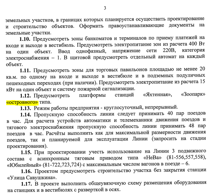

"Предусмотреть строительство без закрытия станции Улица Савушкина". Это какого года документ?
satspb
Сообщения: 141
Зарегистрирован: 17 фев 2008, 05:15
Сообщение satspb »
Михаил писал(а):Куда тогда двухпутный щит денут? Может конкурс под определенного подрядчика строительства заточен?
Или же поняли экономическую и эксплуатационную несостоятельность двухпутного туннеля? Зачем тогда мелким заложением вести собираются?
Двухпутный щит после продолжения Н-В линии поедет копать на югозападе - Сосновую поляну, Балтийскую Жемчужину... а возможно и проспект Героев...
Сообщения: 14776
Randy писал(а):простите мое невежество, а как вообще возможно сочетать двухпутный тоннель и островные платформы?
Путём сооружения раструбов (если для глубокого заложения - как на "Проспекте Славы" или "Приморской", используя демонтажную камеру двухпутного щита, если для мелкого - как на первой очереди в Москве).
satspb писал(а):Двухпутный щит после продолжения Н-В линии поедет копать на югозападе - Сосновую поляну, Балтийскую Жемчужину... а возможно и проспект Героев...
Время покажет... Пока это слишком далёкие перспективы.
Сообщения: 4118
Shtyr писал(а):Из того, что увидел - платформы "островного" типа, лифты для маломобильных групп.
Иван Волков писал(а):Стоп. Двухпутный тоннель и островные платформы? Ради чего?
karhu писал(а):Всё будет двухпутным и островным.
Михаил писал(а):Наверно опечатка, "двухпутным и НЕ островным", т.е будет двухпутный тоннель и боковые платформы?
Kenny писал(а):Ну в Москве же кое-где есть двухпутные тоннели при островных платформах. Только зачем действительно непонятно. Может как-то связано со сложностью обустроить тупики в двухпутном тоннеле?
Ну бездельники. Форум, что с него взять - разжуй и в рот положи.
Островные платформы - хотелка метрополитена, которая получена путём копипаста из предыдущего ТЗ :)
Документацию читать нет сил, понятно :D Но уж напрягите все имеющиеся силы и скачайте один-единственный файл - конкурсную документацию и прочтите в нём в задании на выполнение работ:
20. Требования к архитектурным и объёмно-планировочным решениям
Выполнять проектирование в соответствии с требованиями действующего законодательства, в том числе с учетом следующих параметров:
- линия метрополитена мелкого заложения;
- станционные комплексы (2 шт.) с боковыми платформами;
- проектом предусмотреть путевое развитие.
Понятно, что станции будут клонами "Беговой" - теперь это типовой проект для двухпутного тоннеля.
