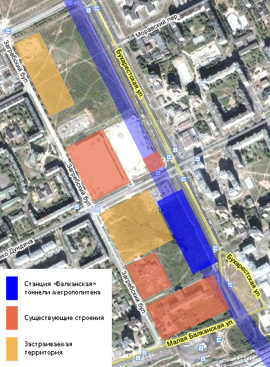

3. Тут кто то говорил выше что не будут строить "толи Дунайскую, толи Балканскую". Насколько я знаю и читал, не будут строить Балканскую, верно же? Но вот вопрос - а будут ли ее строить хоть когда то в будущем? НЯП, никто пока не знает, но опять же вопрос... Вроде бы станция должна была быть где то в районе роддома (если не ошибаюсь). Но он стоит ровно поперек полосы между Бухарестской и Загребским, которая, как я всегда считал, и была оставлена для строительства линии метро еще в 70-х. Не очень понимаю, а как ее там можно было бы построить чисто технически (мелкого заложения открытым способом)?

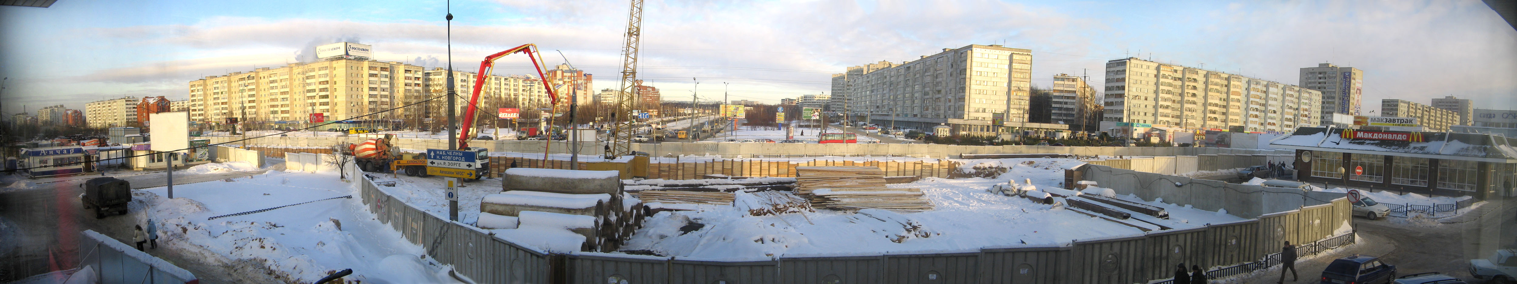

    Для примера: станция «Проспект Победы» в Казани строилась именно так, в котловане, под оживлённым перекрёстком на важной транспортной магистрали. Движение по улицам (в том числе трамвайное) перекрывалось на несколько месяцев. Зато над платформами был возведён технический этаж со служебными помещениями, а ещё выше, строго над ЦЗ во всю ширину станции, — подземный переход под магистралью.
    панорама с forum.mymetro.ru
  3. Роддом хоть и стоит посередине незастроенной полосы, находится в стороне от тоннелей, которые должны будут проходить вдоль Бухарестской улицы, обходя здание роддома с востока.
да забудьте вы про незастроенную полосу, там почти на весь остальной незастроенный квартал заложена инфекционная больница. Место оставлено только вдоль Бухарестской на пути мелкого заложения - но собственно СТАНЦИЮ уже строить как бы и негде.

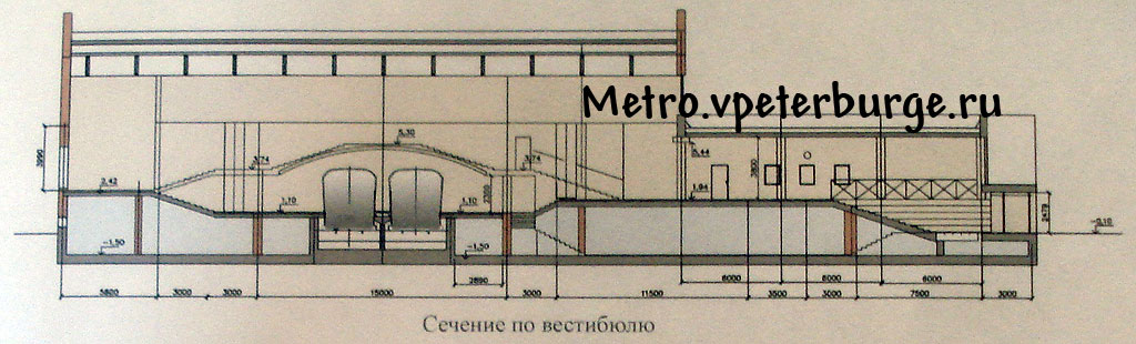

Алексей Евгенич - строили. Ст.Автово, например. Достаточно глубокая для мелкого заложения. Конечно не 22 метра, но и не такая мелкая, как Ленинский пр. Славы будет строиться аналогично. Кстати, подуличный вестибюль Комендантского пр-кта также строился в "стене в грунте" рекордной для Питера глубины - 22 метра. Так что опыт есть, не волнуйтесь!:)

Зачем Комендантскому была нужна яма такой глубины? Вестибюль, конечно, подземный. Но на вид - несколько метров глубины. Но никак не десятки. ТЦ, который рядом и в который выход идет - там глубокая парковка, но сам вестибюль явно в пределах десятка метров.
aks
Сообщения: 330
Зарегистрирован: 19 июл 2008, 11:09
Станция метро: Брестская
Откуда: Ленинский проспект
Re: Фрунзенский радиус
Сообщение aks »
Ну очевидно, что под полом вестибюля есть как минимум машинный зал эскалаторов + служебные помещения, наверняка.
Сообщения: 4333
На Коменде 3 этажа. Сам вестибюль - на верхнем.
