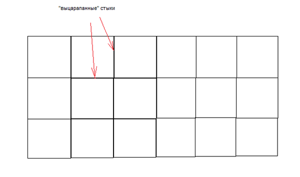

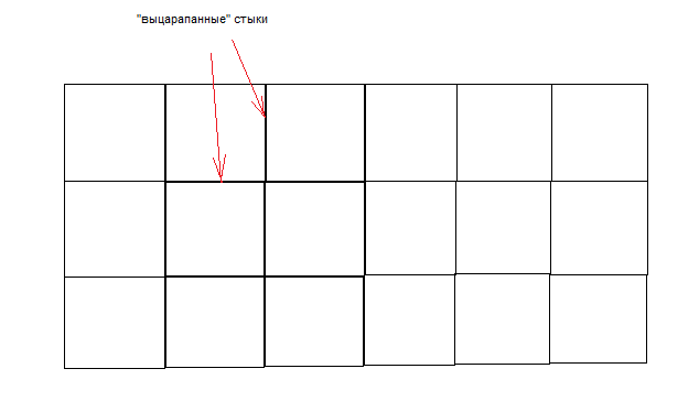

Слушайте! Чего делают со стенами???
Вчера вечером заметил поотбитые углы на новых керамогранитных плитах по 2-му пути. И еще - местами стыки между соседними двумя вертикальными рядами плит более темные, чем рядом расположенные. Такие фрагменты расположены нерегулярно и бессистемно.

Ага. Я тоже вчера это заметил, жаль что фотика с собой не было. Причем отбиты левые нижние углы у почти всего вертикального ряда рядом с дверью и еще вразброс кое-где. Это вандализм или что-то делать собираются?

Мне почему-то кажется, что хотят внести разнообразие в унылый внешний вид стены - решили выделить некоторые секции, выцарапав замазку из стыков. Потому что замазка случайно выпасть из швов - пусть с небольшой, но закономерностью - просто так не может... (Правда, я пока не считал специально - на одинаковом ли расстоянии находятся эти группы секций). Но попутно отломались углы плитки (во качество!!!).
Могу ошибаться...

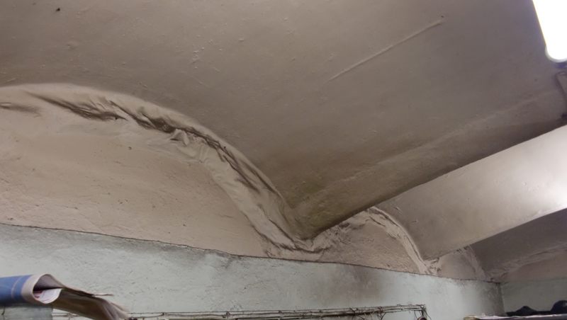

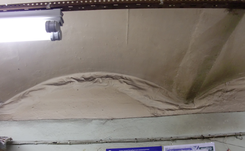

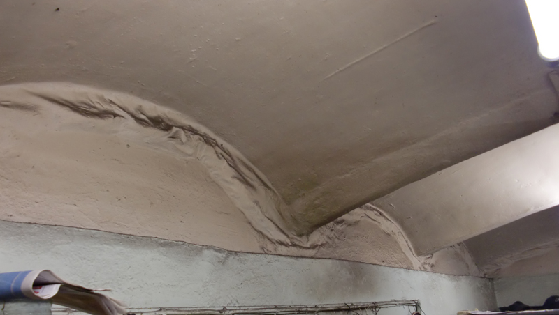

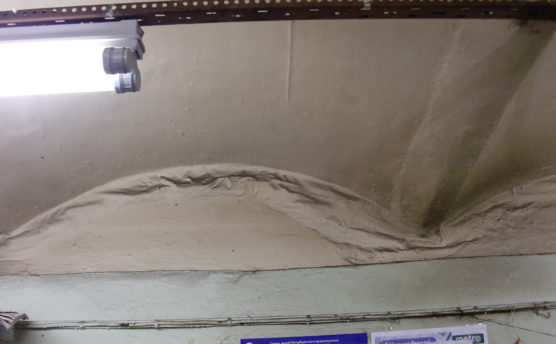

Кстати говоря Пионерская стала причиной отмены производства в последствии односводчатых станций. Лет 15 назад приезжала комиссия, которая оценивала и изучала возникшие деформации во внутренних конструкциях станции, особенно это касалось СТП. Из-за спешки при строительстве в 1981 году (все работали на рекорд и, разумеется, премии) было выполнено крайне некачественным образом разжатие обратного свода. Поговаривают, что между смежными блоками можно было ладонь просунуть. Вот из-за такой халтуры впоследствие началось смещение опор, что впервую очередь повлияло на СТП - стены стали покрываться трещинами, грозя обрушением перекрытий. Позднее были вырезаны сегменты стены в зоне примыкания к верхнему своду. Уже на новых односводчатых станциях после этого случая, насколько мне известно, стали применять 2 дократных блока, вместо одного при разжатии обратного свода.

Вот так выглядит примыкание перегородки технологического помещения к верхнему своду односвода. Заклеено бумагой. Всё равно лопнет.

По поводу путевых стен: если внимательно посмотреть, будет видно, что швы расширяли болгаркой, вот углы и откололи. Скорей всего рекламу на путевые стены вешать будут.
