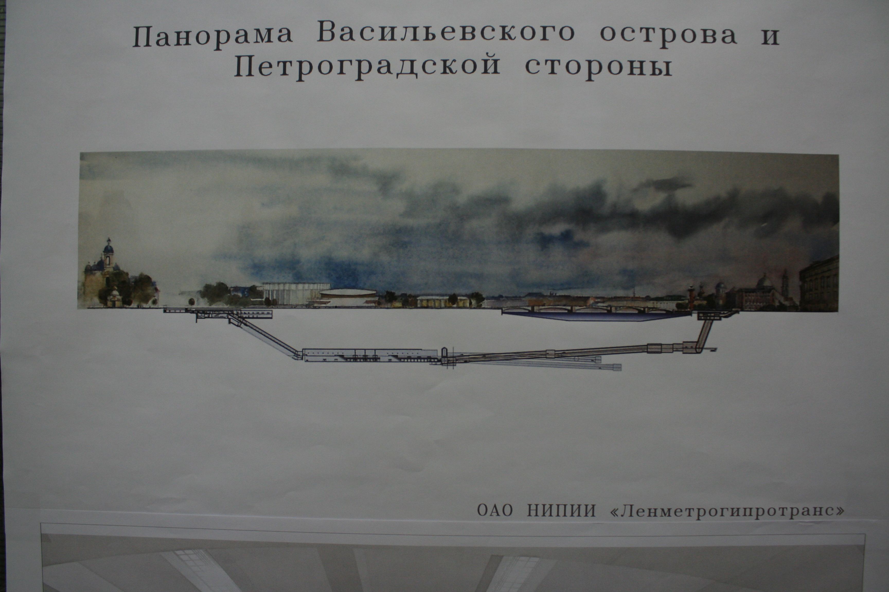

Nomernoy писал(а):2 траволатора по 3 ленты, Ширина ступеней траволаторов называлась - 1.2м.
2 по 3 ленты по 1.2 метра? Какого же диаметра тоннель будет?
Сообщения: 6769
Re: Официальная схема развития 2011
AgRiG писал(а):2 по 3 ленты по 1.2 метра? Какого же диаметра тоннель будет?
2 по 3 ленты ПОСЛЕДОВАТЕЛЬНО, а не параллельно.
Это видно здесь: download/file.php?id=19576&mode=view
