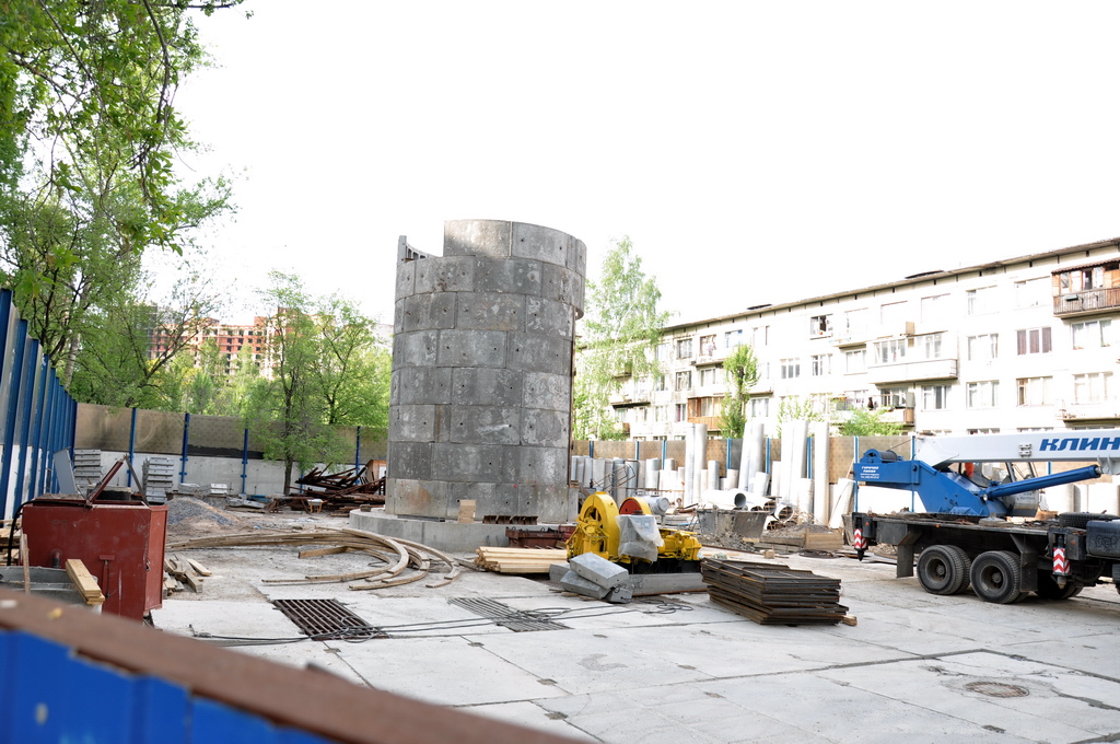

- Сообщения: 5189
Re: Фрунзенский радиус
Значит все-таки ее проходят!?
Здорово! Насколько я слышал, здесь хотели применить буросекущиеся сваи для первых 25 метров ствола.
- paruv
- Сообщения: 836
- Зарегистрирован: 25 апр 2006, 13:05
- Станция метро: Владимирская
Проходят. Ограждение из буросекущих свай было выполнено в прошлом году. Сейчас пройдено 25м, в настоящее время ведется монтаж горного комплекса для дальнейшей проходки.
