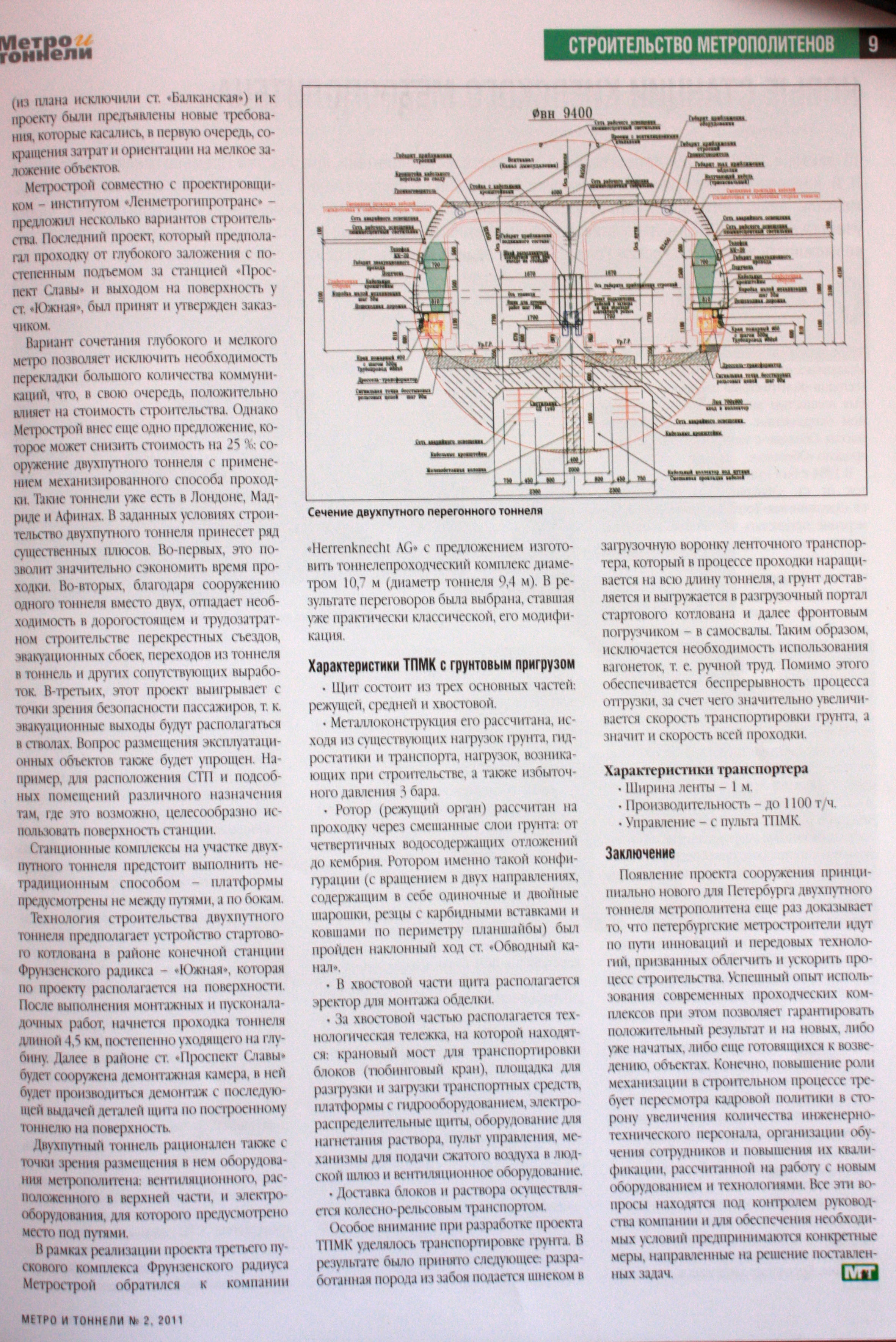

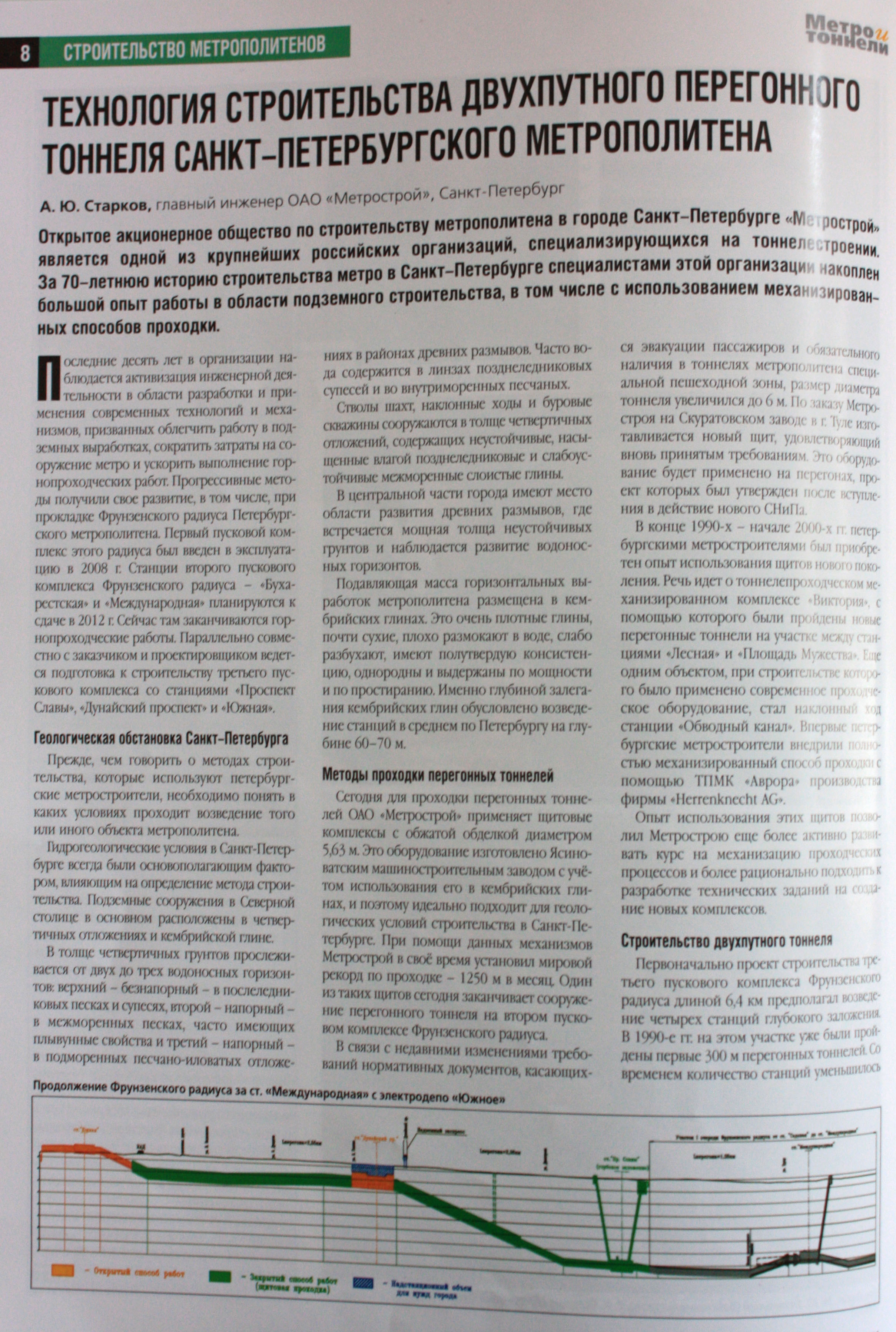

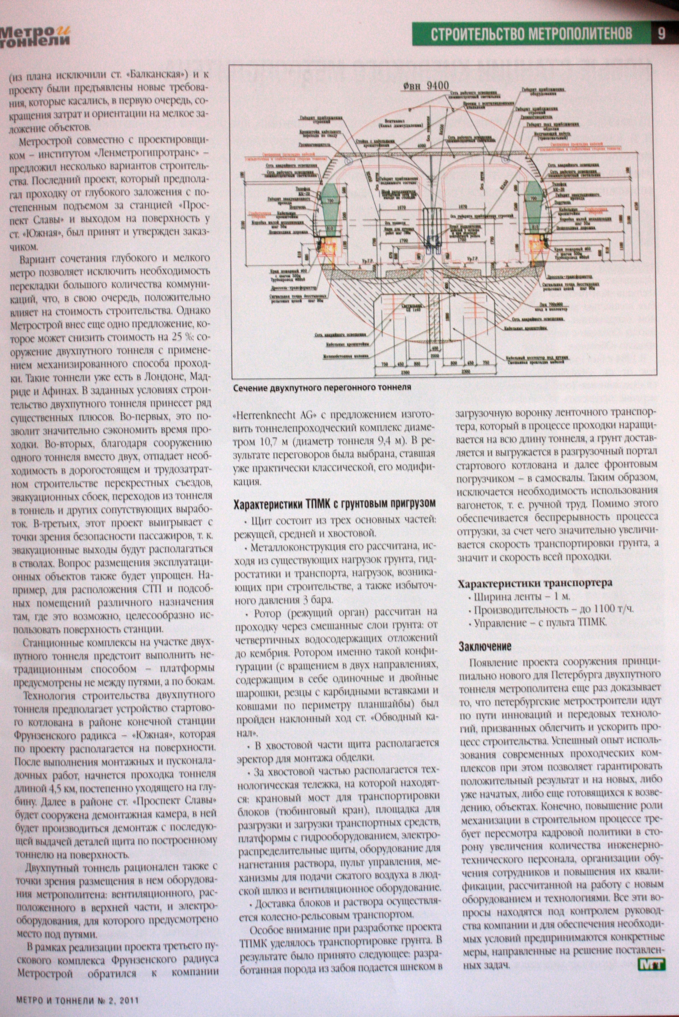

Появилась возможность на работе взять свежий выпуск "Метро и тоннели". Неожиданно для себя обнаружил достаточно интересную статью-разворот от уважаемого гл.инженера АО Метрострой - Алексея Старкова.
Из интересностей:
1)Подтверждено приобретение у одного тульского завода нового щита под диаметр 6 м;
2)Интересные детали про двухпутный перегонный тоннель с сечением;

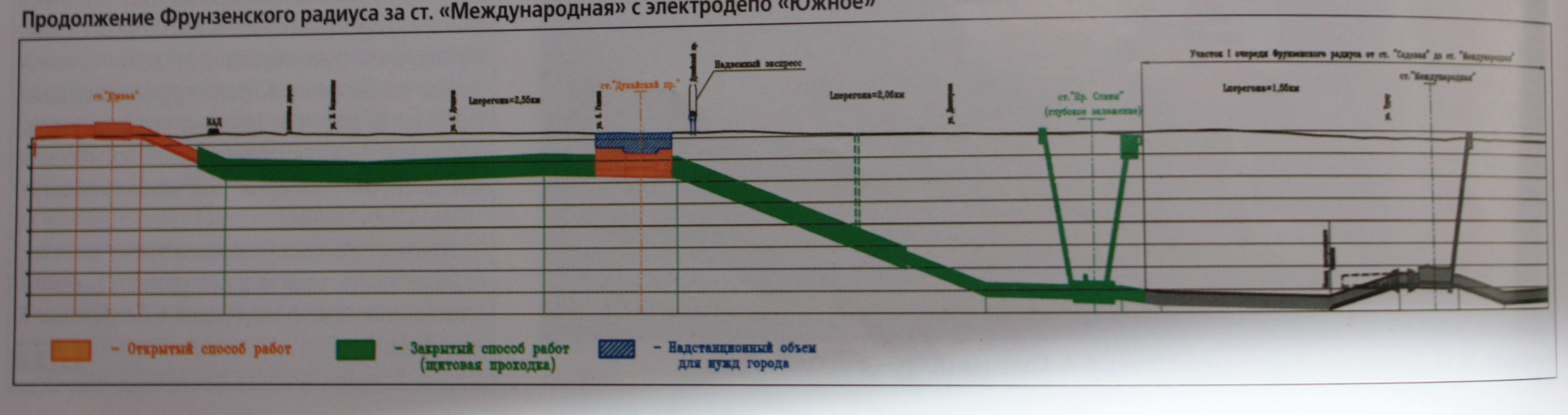

3)Профиль второй очереди ФР (в статье фигурирует как третий пусковой участок);
простите за качество, другой возможности не было.
профиль по-крупнее
профиль по-крупнее

Очень хорошо, dikuji.
Надо полагать, концепция утверждена, теперь нужно проектировать.
Учитывая, что подобных тоннелей Метропроект для метро ещё не делал, будет трудно.
Надеюсь, справятся.
Интересно, как будет организован водоотвод из кабельного коллектора. Да и с путей тоже.
Впрочем, всяких других вопросов возникает целый ворох.

Можно ли из указанного профиля сделать вывод о возможности или невозможности строительства "Балканской" после открытия второй очереди Фрунзенского радиуса ("Международная" — "Шушары")? Горизонтальный участок отсутствует?
Сообщения: 2675
Re: Фрунзенский радиус
Похоже что отсутствует.
Меня ещё удивляет, что пр. Славы ниже Международной. Вроде постепенно наверх собирались...
