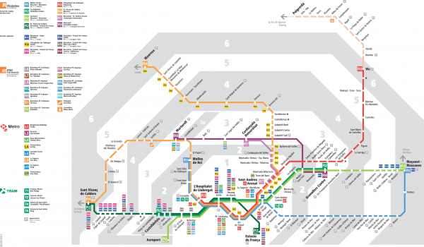

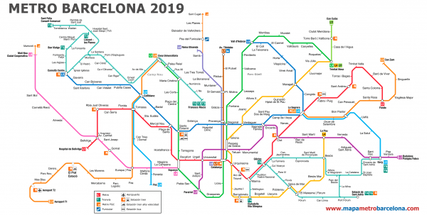

Не путайте тёплое с мягким, у нас такое метро просто не строят. В Барселоне есть аналог нашего метро по всем параметрам, это городская электричка Там всё как у нас, длинные перегоны, большие составы и т.д. Только там поезд не уходит в депо или под оборот в местном Купчино или Рыбацком, а следует дальше по ЖД линии.
Схема электропоездов Renfe

Схема метро
Схема метро
