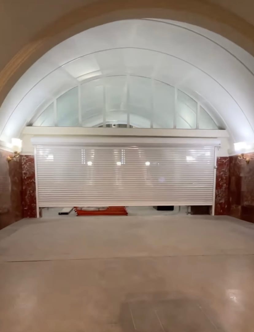

Правильно делают, метро это в том числе стратегический объект на случаи ЧП и военных действий. В советские времена их не просто так обустраивали в т.ч. на случай войны. Надеюсь на этом фоне и на других станциях приведут в порядок объекты гражданской обороны вроде тех же гермодверей. И не будут делать как на ТИ, когда при капитальном ремонте гермодверь меняют на магазинскую железную занавеску.
Интересно, а на 5 последних станциях как с этим обстоит ситуация? а то в редкие моменты там не обращал на это внимание.

Сообщения: 14722
Rosher, прежде, чем что-то утверждать, неплохо бы изучить матчасть.
Гермозатвор на ТИ находится на своём месте.
А "магазинная железная занавеска" выполняет функцию преграды (чтобы пассажиры не шли туда, куда нельзя). Не более.

Все станции глубокого заложения в СПб построены по нормам приспособления метрополитена под убежище (сейчас это СП 32-106-2004). Такие требования как действовали раньше, так и продолжают действовать на сегодняшний день. По этим же нормам строятся участки ЛПЛ и ККЛ, по ним же был сделан предпроект ЛМГТ на продолжение ККЛ до Обводного канала. Не приспосабливались только Новокрестовская, Беговая и Дунайская. Интересно, что на Беговой гермозатворы установлены - и в вестибюле, и в НВУ ВШ, и на аварийном выходе - видимо от затопления.
Глубокая же ФПЛ вместе с ст. Пр. Славы и небольшим участком перегонных тоннелей за ней являются частью отсека участка автономного жизнеобеспечения - все затворы и допсооружения, рассчитанные на режим полной изоляции, там смонтированы.
Сообщения: 4084
"Магазинная железная занавеска" - это противодымная штора, которые сейчас должны ставить при новом строительстве. Эта история не про ГО, а противопожарная.

Ignat Спасибо за пояснение. Хоть в какой-то части жизни здравый смысл победил над экономией.
mx, в40 Ранее просто видел информацию с фото, что эти створки установили вместо гермодвери. Но видимо просто не выкупил юмор. Хоть эффективность ее против дыма сомнительна как по мне.

А я там был впервые после открытия - сначала не понял, почему через стену упора насквозь эскалаторы видно. А потом вижу - затвор-то вот он на полу, подъемный. :)

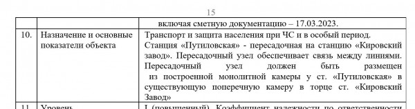

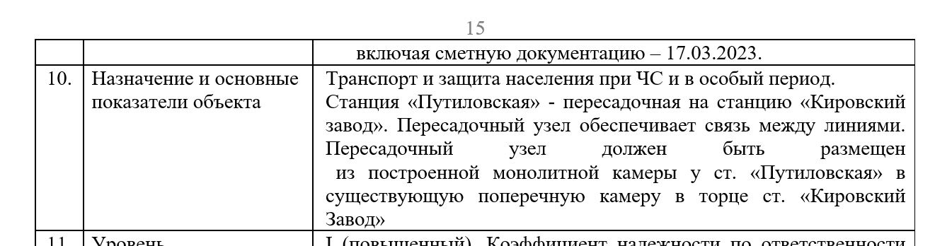

Сообщения: 4084
МСС объявил конкурс на перепроектирование перехода с "Путиловской" на "Кировский завод" (включая рабочку). Видимо от варианта МГТ (дважды завёрнутого в экспертизе) решили отказаться и взять подготовленный вариант ЛМГТ. В пользу такого варианта говорят сжатые сроки - к марту и требование вывести переход в торец станции.

Сообщение TheSeaWind »
Корректировка рабочей документации на строительство пересадочного узла из построенной монолитной камеры у ст. «Путиловская» в существующую поперечную камеру в торце ст. «Кировский Завод» и переустройство существующего нижнего вентиляционного узла шахты №5, затрагиваемых сооружений
То есть будет в торец Кировского завода, но шахта 5 будет изменена. Для чего? Интегрировать её в пересадку?
koropet
Сообщения: 186
Станция метро: Электросила
Сообщение koropet »
TheSeaWind писал(а): 26 дек 2022, 02:07 То есть будет в торец Кировского завода, но шахта 5 будет изменена. Для чего? Интегрировать её в пересадку?
Нижний вентиляционный узел располагается в станционной монтажной камере . Через неё предполагается устроить переход, поэтому нужно переносить НВУ.

Ignat
Сообщения: 431
last_fm: Ta6ypeTKo
Сообщение Ignat »
Отличная новость!
НВУ 5-й шахты переносить не нужно, оно примыкает к поперечной камере Кировского завода сбоку, а пересадка планируется с торца. Переустройство коснется только внутренних конструкций - стен, перекрытий, коммуникаций.
Если конечно не придумают новый вариант с примыканием коридора сбоку, но ширина камеры всего 6 метров (а с учетом ЖБ оболочки даже 5,5), узковато получится.
