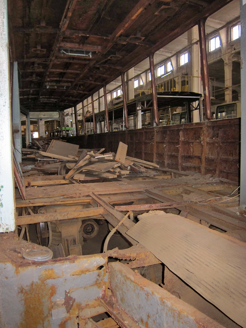

Нашёл удручающее фото Машки перед модернизацией. Неужели эти до самого основания прогнившие части годны для каких-либо
дальнейших манипуляций с ними???

Там же под фото всё это и обсудили. Как я понял, в итоге пару балок старых только оставили.

Читал. Но это применительно к данному кузову. А если шкворневая балка треснула и/или прогнила? Тогда вообще ничего не остаётся?
На первой модернизированной только крышу оставили ;)
Вообще, КВР с заменой кузова - странная вещь. Как такое может быть...Тогда это не модернизация, а новый трамвай с использованием некоторых запчастей.

Kaamoos писал(а):Читал. Но это применительно к данному кузову. А если шкворневая балка треснула и/или прогнила? Тогда вообще ничего не остаётся?
Кузов полностью разбирается, обследуется. Далее уже переделывается. По факту там даже меньше двух балок. :)
Kaamoos писал(а):Тогда это не модернизация, а новый трамвай с использованием некоторых запчастей.
В условиях отсутствия закупок нужно же обновлять подвижной состав. По бумагам это ремонт, по факту мы получаем новый вагон с обнулённым пробегом и ресурсом. К тому же ГЭТ, который не имеет право производить вагоны, проводит это как ремонт.
Это довольно давно практикуется на переферии, для нас же да, новинка :). Хотя вот троллейбусы так меняют с начала нулевых, только в последние годы перестали (поскольку машины новые приходят).

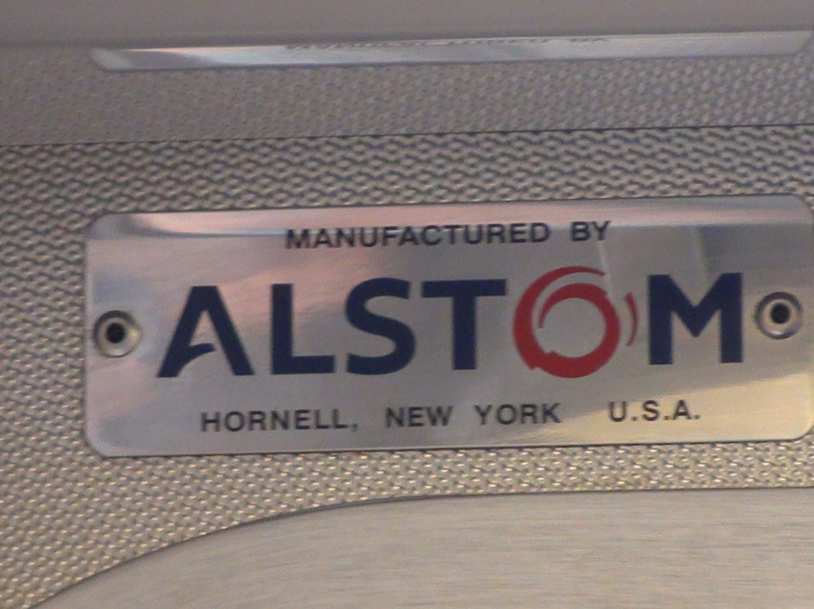

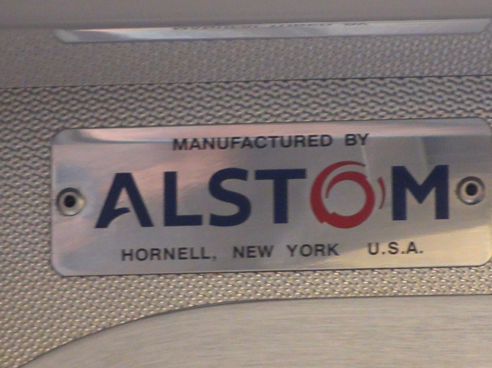

Вообще, по сути, ни в метро ни в трамваях не должно быть каких-то бортовых номеров, указанных на табличках, т.к. связи между
заводом-изготовителем и дальнейшей судьбой вагона нет никакой связи.
Табличка в метро или в трамвае, ИМХО, должна быть просто биркой, т.к. установить значок, аналогично "мерседесу" на капоте, или более простым образом - вольво, скании и т.п. на внешней стороне вагона - не представляется возмжным в силу отсутствия капота или на борту, где не самое подходящее место для него. Да и не нужно это. Это вагон, а не личное тс.
Для меня, самая идеальная табличка - это фирма-производитель + где произведено. Желательно год. Для примера, вагон R-160А, Нью-Йорк.
Правда, ни на одной табличке в Нью-Йорке нету данных о годе выпуска. Только на КРенных вагонах (год прохождения КР).

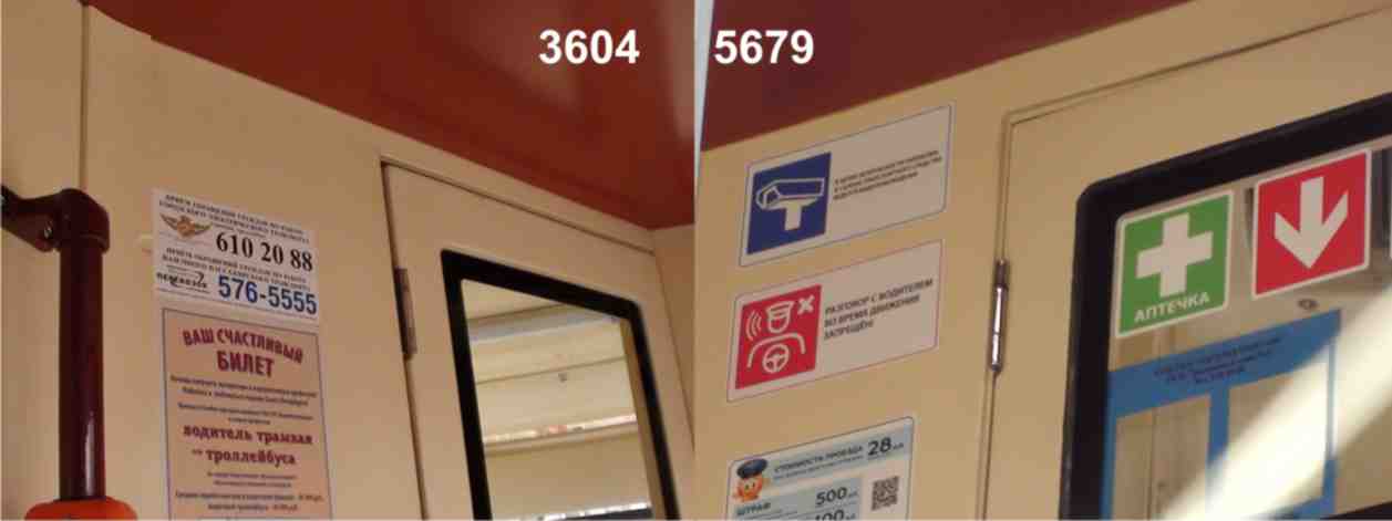

andreev писал(а):К тому же ГЭТ, который не имеет право производить вагоны, проводит это как ремонт.
Наверное этим и объясняется отсутствие табличек в ГЭТовских вагонах.
PS Сегодня поймал двух модернизантов. 3604 и 5679. Табличек там нет.

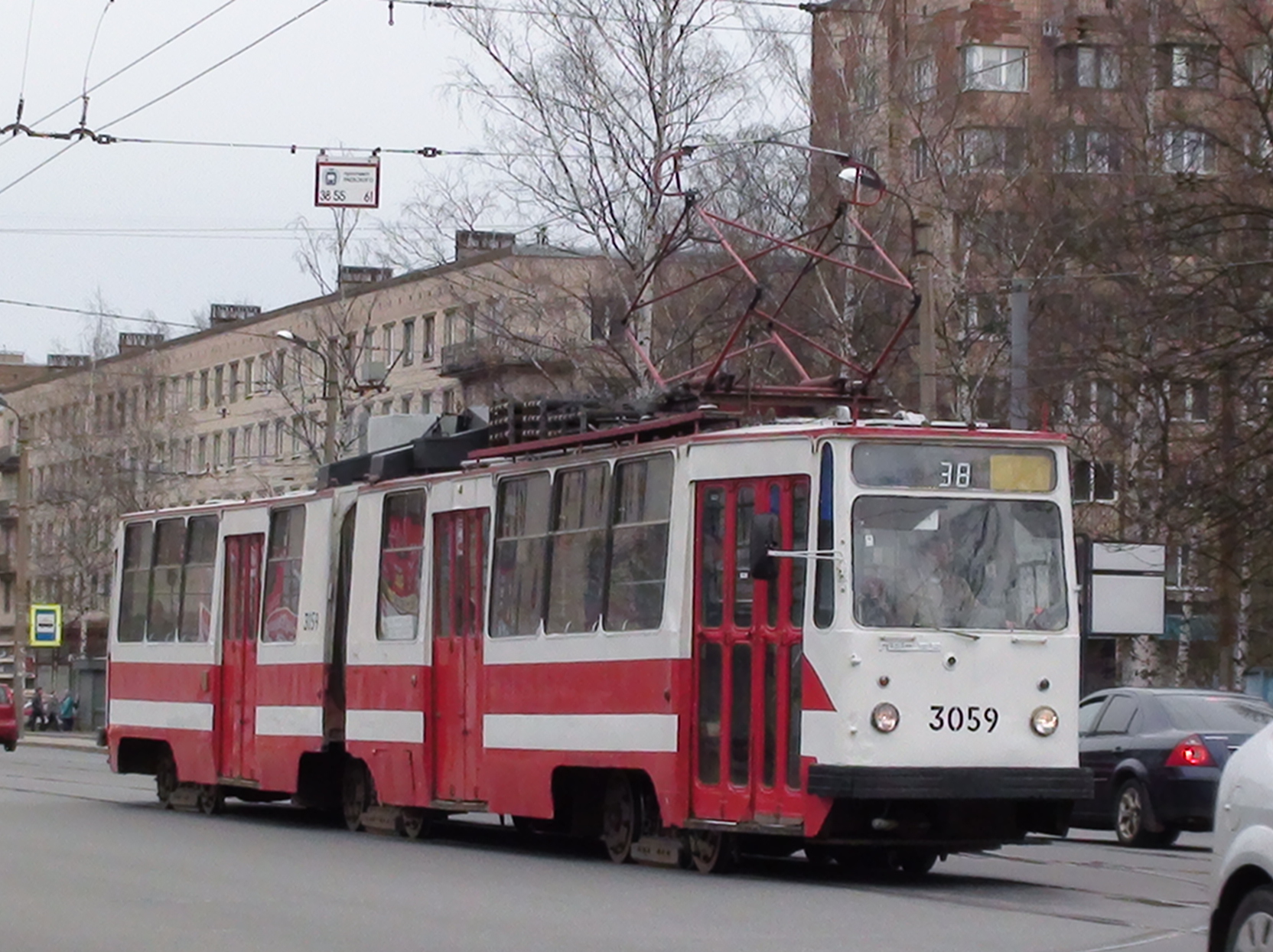

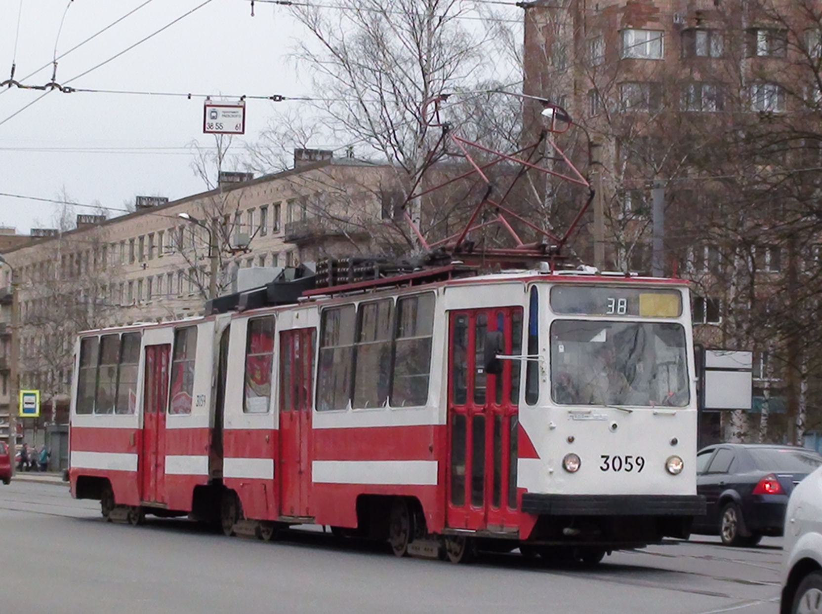

Вопрос к тем, кто рождён до 1980 года. В наши дни совсем немного осталось ЛВСов, в которых низ дверей остеклён. НЯП, в 90-х был 1 или ещё несколько вагонов, где во всех дверях было и нижнее остекление. Я видел их в Леоновском парке в начале и середине 90-х. Номера сейчас разумеется, не вспомнить. Кто-нибудь помнит номера? И почему со времеенем удалили нижнее остекление?

Kaamoos писал(а):почему со времеенем удалили нижнее остекление?
Да просто двери сгнили, чтобы со стеклами и уплотнением не заморачиваться, на место стекол приварили листы железа. Или при ремонте поставили другие двери от списанных вагонов.

Kaamoos писал(а):Вопрос к тем, кто рождён до 1980 года. В наши дни совсем немного осталось ЛВСов, в которых низ дверей остеклён. НЯП, в 90-х был 1 или ещё несколько вагонов, где во всех дверях было и нижнее остекление. Я видел их в Леоновском парке в начале и середине 90-х. Номера сейчас разумеется, не вспомнить. Кто-нибудь помнит номера? И почему со времеенем удалили нижнее остекление?
Из своих воспоминаний тех лет, могу сказать следующее. В частности в парк №3 ЛВС-86 начали поступать где-то в 89 году и вначале использовались в виде сцепки из 2-х вагонов на маршруты №58 и №61. Но вагонов с нижним остеклением в дверях было очень очень мало, практически единицы. В основном остекления внизу не было. Вот что могу вспомнить, не со 100% уверенностью, был такой состав 3005-3006, и вроде 3006 был вторым вагоном, с полным остекление дверей.
Я думаю их сейчас не осталось, не по тому что остекление удалили, а вероятнее всего их уже списали, т.к. это были первые версии ЛВС-86, где первая дверь была из двух одинаковых створок, без отдельного выхода из кабины. На Вашей фотографии уже более поздняя модификация, с отдельной половинкой двери для водителя. Вот такие, с нижнем остекление первой двери появились позже, году так в 92-93 наверно.

Kaamoos писал(а):В наши дни совсем немного осталось ЛВСов, в которых низ дверей остеклён. НЯП, в 90-х был 1 или ещё несколько вагонов, где во всех дверях было и нижнее остекление. ... И почему со времеенем удалили нижнее остекление?
Все двери с полным остеклением встречались на вагонах ЛВС-86, выпущенных до середины 1989 года (зав. №1044 такой последний, вроде бы). Отказались от него из-за необходимости усилить нижнюю часть створок. На уже построенных вагонах двери меняли на КР или в случае выхода их из строя.
