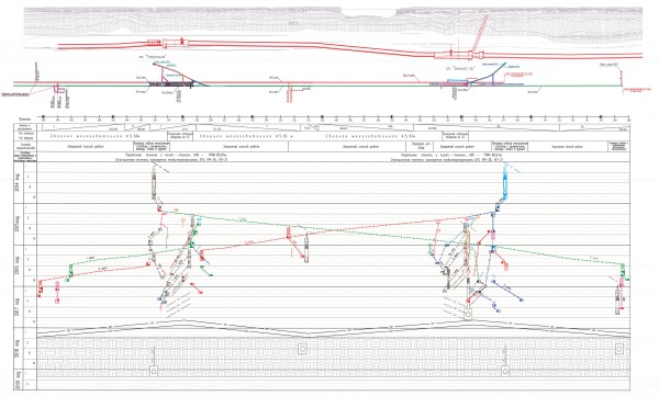

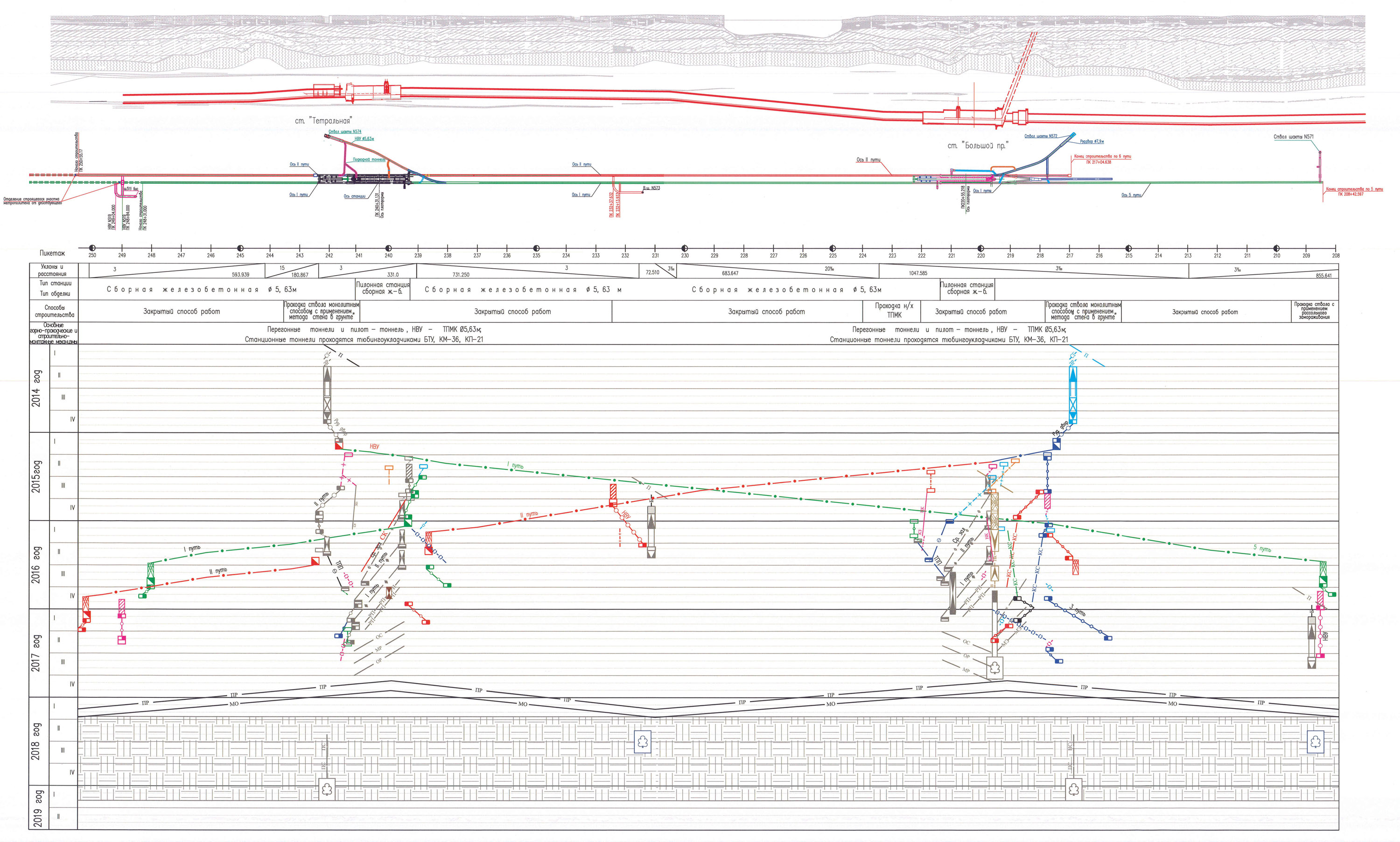

Нельзя за пять месяцев до ввода станций в эксплуатацию демонтировать горные комплексы рабочих шахт 572 и 574, когда на объектах наступает самая жаркая предпусковая пора (ведутся общестроительные, отделочные, монтажные работы и большинство материалов доставляются на станции через рабочие шахты). А строители как на объект попадут?
По этой же причине невозможно в этот период выполнять работы по устройству внутренних конструкций НВУ-572 и НВУ-574.
Эти работы должны выполняться уже после ввода объекта в эксплуатацию.
Кроме того, у меня большие сомнения по обозначенным в графике срокам строительства станций. От 18 до 22 месяцев уходило в советское время на строительство односводчатых станций, которое было наиболее механизировано. Процесс строительства пилонных станций в нашем городе весьма трудоёмок, т.к. практически все операции по сооружению станционных тоннелей и проходов между ними выполняются вручную. И если за 25 месяцев "Театральную" построить ещё худо-бедно возможно, то за 19 месяцев точно такую же по конструкции станцию "Большой проспект" построить будет весьма непросто.
ЗЫ: Жаль, что нет графика, входящего в ПОС. Было бы интересно сравнить.

в40 писал(а):Процесс строительства пилонных станций в нашем городе весьма трудоёмок, т.к. практически все операции по сооружению станционных тоннелей и проходов между ними выполняются вручную.
Процесс у них трудоёмок :) Хороший повод обновить основные средства! :wink: Если продолжать всё отбойником долбить никогда метро до нормальных размеров не построим. Используют же брокки уже и прочее оборудование. А график производства работ документ не технический, а финансовый. Под него закладываются средства в бюджете. Как акт на выполненые работы подпишут - так и деньги переедут на счёт подрядчика. Если подрядчик будет строить быстрее плана - это его личное дело. Ничего не мешает многие работы параллельно вести.
Сообщения: 4082
Manhattan писал(а):Да, зря Театральную в конструкциях оставили. Есть же щит для наклонных ходов, который сейчас не задействован. Вполне можно было бы параллельно с остальными работами и наклонник сделать.
Наклон и вестибюль "Театральной" выделены в отдельный титул. Госэкспертиза и проверка сметной стоимости проекта пока назначены на декабрь. Если решат загвоздку с театром - откроют всё вместе. Напомню, что высказаны опасения (ИМХО необоснованные), что строительство может повредить здание Мариинского и его надо увязать с реконструкцией самого театра.
Сообщения: 14715
mx писал(а):Если продолжать всё отбойником долбить никогда метро до нормальных размеров не построим. Используют же брокки уже и прочее оборудование.
Для обновления основных средств требуется прибыль, которой при нынешнем подходе к выхолащиванию смет и максимальном урезании финансирования строительства практически не остаётся. Что касается роботов-манипуляторов BROKK, то их используют, в основном, только для разломки тюбингов (или других монолитных конструкций). Существующие габариты перегонных тоннелей и других подходных выработок не позволяют использовать высокопроизводительную технику (подземка весьма сильно ограничивает эти возможности).
mx писал(а):А график производства работ документ не технический, а финансовый. Под него закладываются средства в бюджете.
А должно быть наоборот. График производства работ должен учитывать технологию строительства и этапы работ (ну нельзя сначала выполнить проходку НВУ, а лишь потом построить горный комплекс, который необходим для этой проходки). И средства должны закладываться с учётом этого графика, учитывающего раскрытие новых фронтов работ (или их сокращение в конце стройки).
Сообщения: 4082
в40 писал(а):Для обновления основных средств требуется прибыль, которой при нынешнем подходе к выхолащиванию смет и максимальном урезании финансирования строительства практически не остаётся.
Поди проверь :) Себестоимость строительства - тайна за семью печатями. Но опыт показывает, что и за гораздо меньшие суммы грызутся. И амортизацию основных никто не отменял. Конечно если взамен списываемых опять покупать отбойники с лопатами... Не верю я, что с довоенных времён ничего нового для подземного строительства не появилось.
в40 писал(а):График производства работ должен учитывать технологию строительства и этапы работ (ну нельзя сначала выполнить проходку НВУ, а лишь потом построить горный комплекс, который необходим для этой проходки). И средства должны закладываться с учётом этого графика, учитывающего раскрытие новых фронтов работ (или их сокращение в конце стройки).
Этот график - вещь условная. Редко когда всё идёт по графику, а вот деньги надо закладывать заранее иначе будет не расплатиться с подрядчиком. Поэтому в нём есть многие условные допущения и затягивания, к реальной стройке он относится постольку-поскольку. Настоящий график - это ПОС. Вот там всё расписано как вы хотите и не чиновниками из Смольного, а инженерами из ЛМГТ.

mx писал(а):Настоящий график - это ПОС. Вот там всё расписано как вы хотите и не чиновниками из Смольного, а инженерами из ЛМГТ.
Только один момент Вы не учли: в контракте, который будет заключаться, указан срок окончания строительства - 20.12.18г. и приложен график, составленный чиновниками из Смольного, а не график ПОСа.
А любимая отмазка наших чиновников: "Если Вы знали, что это невозможно, - зачем согласились на такие условия?"
А кто в итоге будет страдать? А в итоге будут страдать подрядчики. Потому что они не смогут уложиться в нереальные сроки.

в40 писал(а):Жаль, что нет графика, входящего в ПОС. Было бы интересно сравнить.
У меня есть такой, датированный правда сентябрем 2013-го. НХ Театральной по договору 2815 изначально не планировался в составе пускового участка.
Сообщения: 14715

ЗЫ: Ignat, спасибо! Будем посмотреть, как говорится...
